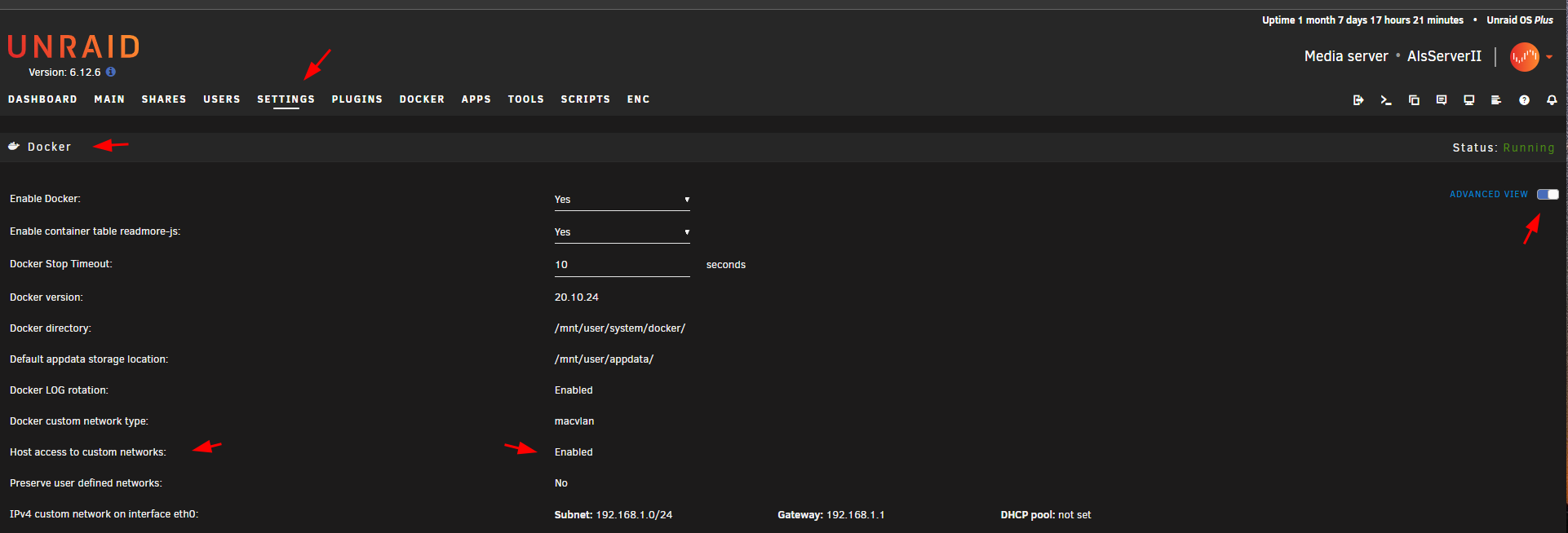

und ist der host access aktiviert ?
ohne den kann die bridge (auf dem Host) NICHT mit dem custom "sprechen" ...

Host access habe ich nun aktiviert und nun funktioniert die weiterleitung auch. ich verstehe zwar noch nicht warum, da laut meinem Verständnis ja nginx nur etwas auf einer domain reinkommt auf eine bestimmte ip weiterleiten soll und ich nicht weiß, warum dafür br0 und bridge miteinander kommunizieren müssen aber okay :P

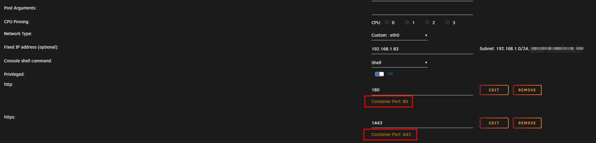

exakt, mix Betrieb usw ist alles kein Thema ... immer nur daran denken
im custom br/eth mode, ist port mapping obsolet (egal was eingetragen ist) ... Ports sind dann immer auf der IP die nativen Ports.

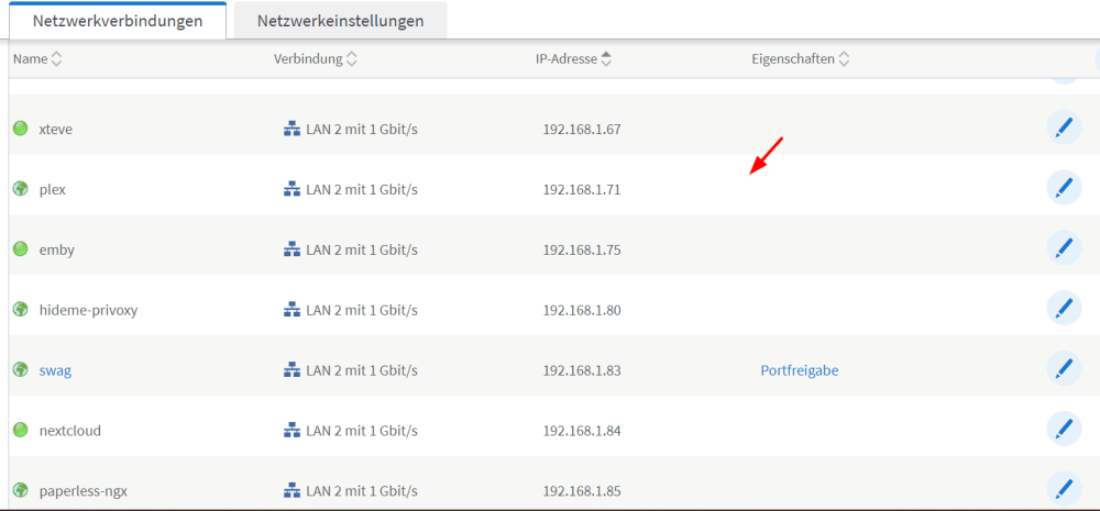

mal ein simples Beispiel (swag, npm, was auch immer) zur Veranschaulichung
Docker welche im custom mit eigener IP laufen und port mappings eingetragen sind, da sind diese dann obsolet
da dieser Docker (swag) auf der eigenen IP läuft, läuft der Zugriff auf 192.168.1.83:80 oder :443 und NICHT auf :180 oder :1443, obwohl da zwar ein Mapping eingetragen ist ... aber durch den eigenen stack greift das nicht ...
würde ich den den Docker jetzt umstellen auf bridge, dann wäre das mapping aktiv und ich würde den Docker unter (unraids) host_ip:180 oder :1443 ansprechen müssen.
nur dass dies nicht zu Missverständnissen führt ;)
