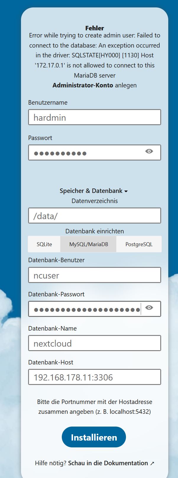

  4. Herzlichen Dank, ich hab mich dann durchgefuchst, aber tatsächlich hat die Konfiguration der Datenbank und die Rechte der entsprechenden User am langen Ende den Durchbruch gebracht. Eine letzte Frage noch: Wie kann ich jetzt meine Freigaben in Nextcloud nutzen?

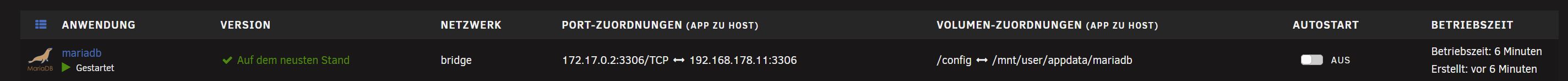

  5. hab ich gemacht. Kommt dann das raus

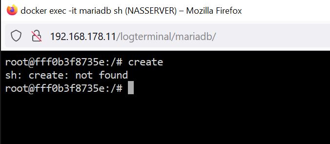

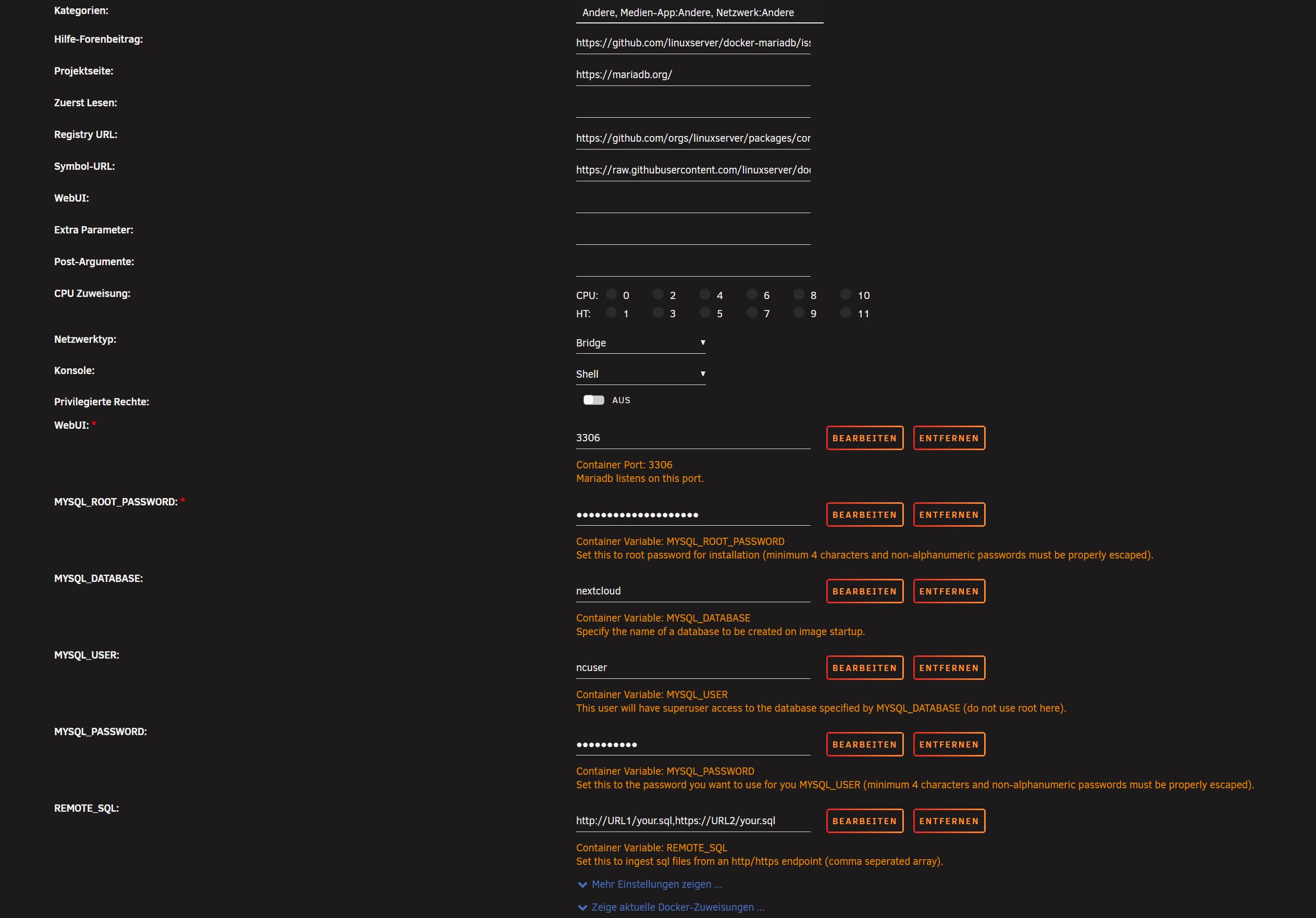

  6. Moinsen, vielleicht kann mir von euch jemand helfen. Nachdem das mit den Zugriff der Shares dann funktioniert hatte, popt schon das nächste Problem auf. Nun kann ich auf die Verzeichnisse zugreifen, was ja zunächst mal zwingende Voraussetzung für weitere Anwendungen wie Nextcloud ist. Bei der Installation bin ich bislang immer krachend gescheitert. Auch YT-Videos brachten nicht den Durchbruch, sondern zeigten nur, dass mir noch ganz viel fehlt. Das fängt schon bei der Installation von MariaDB an. Ich hab folgende Docker Konfiguation: Dann versuche ich MariaDB zu dockern mit: Nach der Installation kommt dann als Bestätigung docker run -d --name='mariadb' --net='bridge' -e TZ="America/Los_Angeles" -e HOST_OS="Unraid" -e HOST_HOSTNAME="NASSERVER" -e HOST_CONTAINERNAME="mariadb" -e 'MYSQL_ROOT_PASSWORD'='hierstehtdas echtepasswort' -e 'MYSQL_DATABASE'='nextcloud' -e 'MYSQL_USER'='ncuser' -e 'MYSQL_PASSWORD'='auchhierstehteinanderspasswort' -e 'REMOTE_SQL'='http://URL1/your.sql,https://URL2/your.sql' -e 'PUID'='99' -e 'PGID'='100' -e 'UMASK'='022' -l net.unraid.docker.managed=dockerman -l net.unraid.docker.icon='https://raw.githubusercontent.com/linuxserver/docker-templates/master/linuxserver.io/img/mariadb-logo.png' -p '3306:3306/tcp' -v '/mnt/user/appdata/mariadb':'/config':'rw' 'lscr.io/linuxserver/mariadb' starte ich die Konsole, lande ich bei: da bin ich raus und überfordert und zwar völlig. Zu allem Überfluss hab ich dann auch noch unter Docker wo ich dann ein Problem mit habe. Was mache ich denn da falsch?

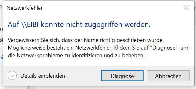

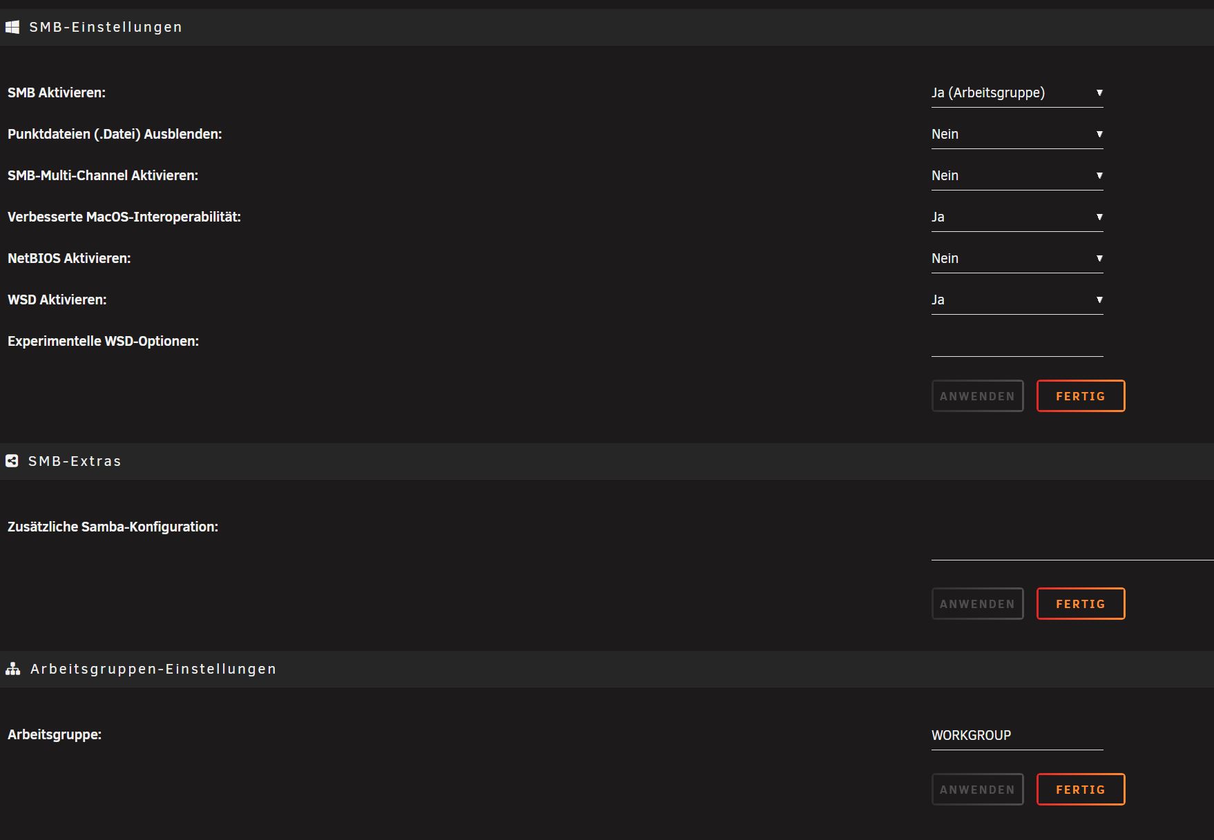

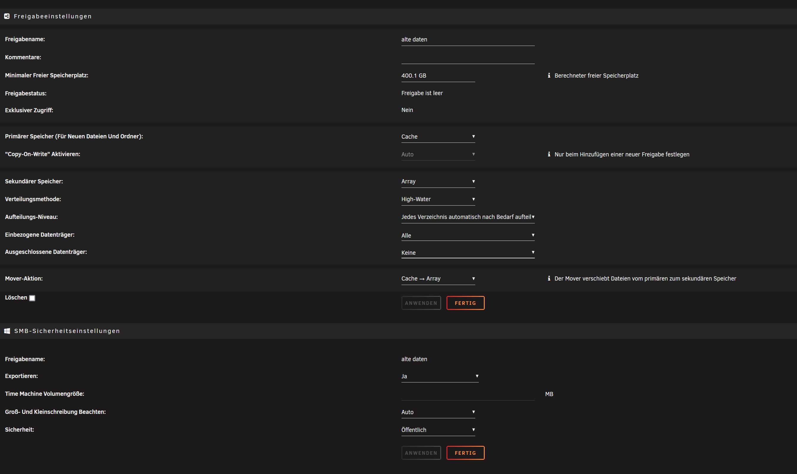

  10. Oh, jou, mea culpa, Entschuldigung. Da fehlen natürlich noch infos... Freigaben habe ich eingerichtet und das SMB Protokoll auch. Dennoch vermute ich, das ich genau dort irgendwelche dummen Fehler gemacht habe. Ich dachte, das wäre genau so einfach gewesen, wie bei meinen Synologys, da kann ich munter rauf und runter freigeben, nur bei Unraid kommt eben, das der server nicht bekannt ist. Unraid ist 6.12.8 Ich hänge die Samba Konfig mal mit ran, sowie die Konfig einer Freigabe und die Windows Fehlermeldungen. Im Explorer wird der Server "EIBI" durchaus erkannt, aber nichts, was drinne hängt.
  11. Zuerst mal einen Gruß aus Köln in die Runde. Tja, man kann es sich schon denken, ich habe auch gerade ein Unraid-System aufgesetzt, eher nach Anleitung als das ich das alleine gemacht hätte und nachdem ich einen Großteil von Ostern damit zugebracht habe, die Shares aus Windows heraus füllen zu können, wird mir das verwehrt. Und ich habe keine Ahnung, woran es liegt. Meine Syns sind kein Problem, die werden angezeigt und können entsprechend bedient werden, aber nach Unraid hab ich keinen Zugriff. So vermute ich, das Samba wohl seitens win 10 funzt, nur mit Unraid klemmt es. Ich bin ein wenig ratlos, vielleicht kann mir jemand von euch helfen...
