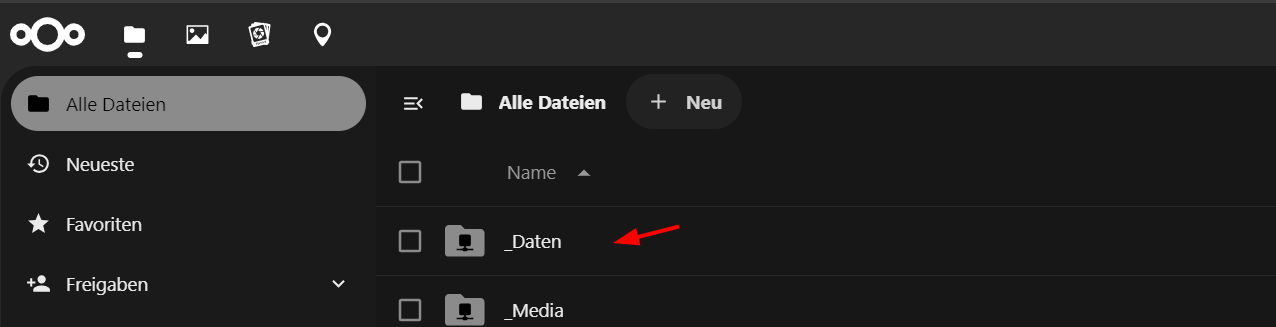

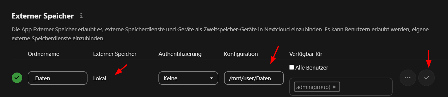

Wie kann ich jetzt meine Freigaben in Nextcloud nutzen?
mal abgesehen davon das NC nicht wirklich dafür gemacht ist ... und wir hier nicht das NC support Forum sind ;)
NC, Apps, external storage ...
ein Weg (aber Achtung, ist Zugriff auf alles ...)
wenn es nur um read geht kann man auch ro (read only) setzen, wenn es "sicherer" und nur "bestimmte" Shares sein sollen, auch entsprechend mehrere gezielte mounts definieren ... das war es schon ....
ansonsten, NC hat eine Anleitung, ein Forum, ... ;) viel Spaß damit.
