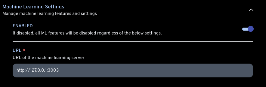

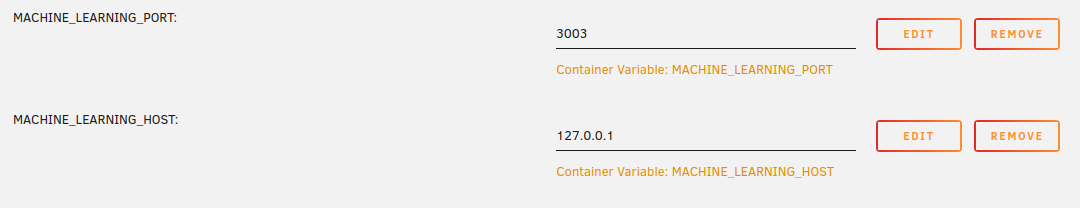

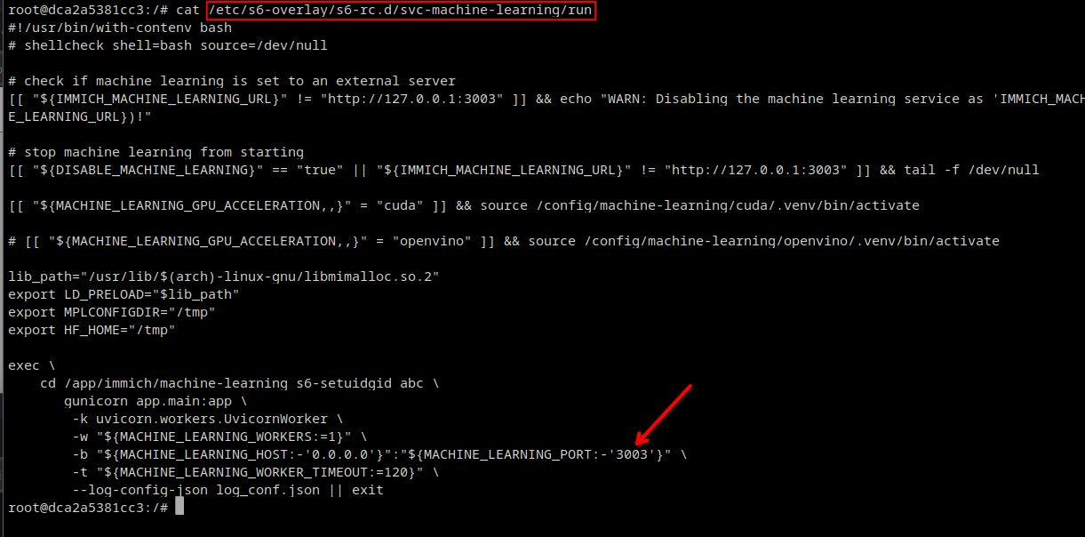

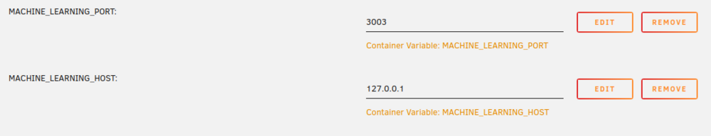

  2. Sorry for the bad german, I am using google translate, but I had the same problem today and was able to fix it. I believe this is a bug in the /etc/s6-overlay/s6-rc.d/svc-machine-learning/run file where the single quote is being included as part of the port number. According to the code here, if container variables exist for MACHINE_LEARNING_HOST and MACHINE_LEARNING_PORT, then the bad code is circumvented. Entschuldigung für das schlechte Deutsch, ich verwende Google Translate, aber ich hatte heute das gleiche Problem und konnte es beheben. Ich glaube, das ist ein Fehler in der Datei /etc/s6-overlay/s6-rc.d/svc-machine-learning/run, wo das einfache Anführungszeichen als Teil der Portnummer eingefügt wird. Wenn gemäß dem Code hier Containervariablen für MACHINE_LEARNING_HOST und MACHINE_LEARNING_PORT vorhanden sind, wird der fehlerhafte Code umgangen. I tried setting these Container Variables in unraid like so: Ich habe versucht, diese Containervariablen wie folgt in unraid festzulegen: Once I did this, the errors stopped appearing in my log, and after synced the host and port in my immich settings, the machine learning stopped throwing errors and the "'3003'" error stopped appearing Sobald ich dies tat, tauchten die Fehler nicht mehr in meinem Protokoll auf, und nachdem ich den Host und den Port in meinen IMMICH-Einstellungen synchronisiert hatte, gab das maschinelle Lernen keine Fehler mehr aus und der Fehler "'3003'" erschien nicht mehr Hope this helps! Hoffe das hilft!
