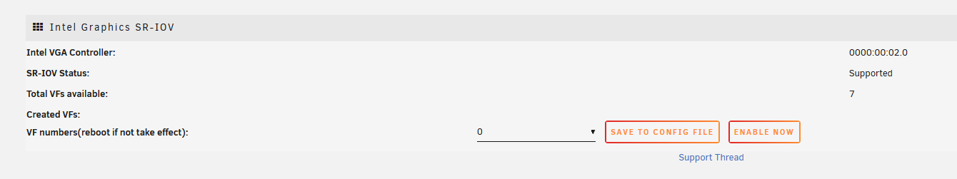

  1. Hab es rausbekommen. Es lag an der go file. Ich hatte da ein custom command bezüglich sr-iov. das musste ich entfernen. Hab aber nix in den Patchnotes gefunden... vielleicht eine Kernel sache. Jedenfalls läuft die igpu trotzdem.

  14. ich hab die gtx970 ausgebaut die hat 50w im idle gezogen will nicht wissen was die im transcoding zieht. der igpu wird im transcoding mit 3w angegeben... schon mal ein riesen unterschied. Bislang funktioniert es auch wunderbar. Danke für die Hilfe.
