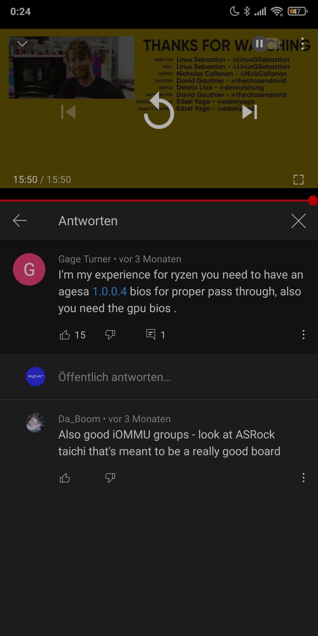

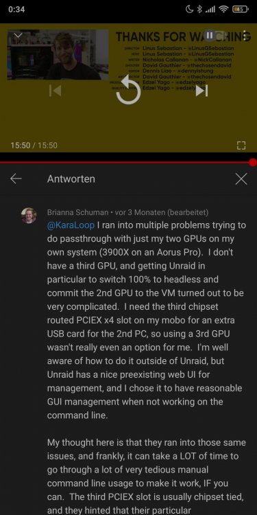

Wegen der Hardware: Linus hat es nur mit Intel geschafft und er hat es erst mit AMD versucht.
Ich bin einige Kommentare bei Linus Video durchgegangen und ich würde sagen, dass es stark vom Board abhängt. Wenn das nicht sauber die IOMMO Gruppen trennt, kann man das Projekt knicken.
Mit einer iGPU, also einer Intel CPU hat man die Probleme nicht. Alternativ den Pro 4750G und die aktuelle Beta, aber ohne Gewähr.
Noch mal vielen Dank für deine mühe.
Also wäre ich in meinen fall besser beraten mit einer Intel CPU? (z.b. 109**x und ein X299 Mainboard)
