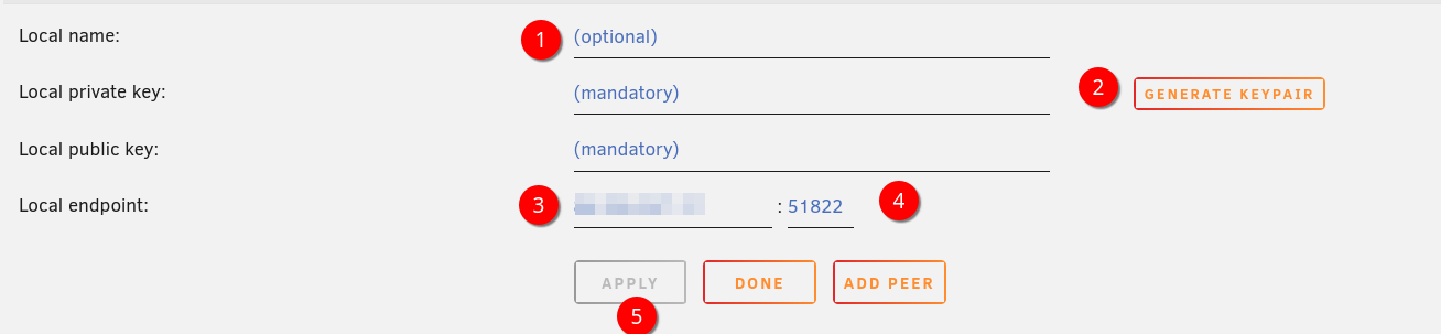

Tunnel wireguard dans unRAID
Dans SETTINGS > VPN Manager
1️⃣ Donner un nom parlant pour vous, pour vous rappeler ce que c'est.
2️⃣ Cliquez simplement sur le bouton pour générer la paire de clefs.
3️⃣ Normalement dans ce champ est indiqué votre ip publique. Si cette ip est fixe alors elle ne change jamais alors vous pouvez la laisser telle quelle.
Si vous avez une IP dynamique alors il vous faudra vous renseigner sur les dyndns car l'ip indiquée ne restera pas la même tout le temps.
4️⃣ Le port indiqué notez le dans un coin c'est ce port que vous allez devoir rediriger dans votre box internet dans ce qui s'appelle le NAT.
Il vous faudra vous renseigner sur comment faire selon votre box/routeur. Ce port doit être redirigé vers l''adresse ip locale cette fois de votre unRAID dans votre box/routeur.
5️⃣ Cliquez sur "Apply"
Allez donc rediriger le port comme indiqué dans votre Box/routeur.
Puis activez votre nouveau tunnel:

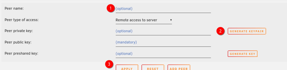

Génération d'une configuration de votre premier client (peer)
Cliquez sur le bouton "Add peer":
Puis remplissez les champs indispensables:
3️⃣ Apply pour appliquer.
Quand vous avez votre premier peer, imaginons que c'est votre smartphone, vous allez cliquer sur l'oeil pour voir disponible sa configuration.
Vous aurez le choix entre un qr code ou la configuration telle quelle, à vous de la donner à vos clients.

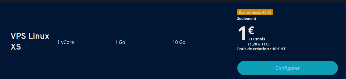

Je tourne actuellement sur des VPS premier prix de chez Ionos.
Alors pour cet usage de proxy si le traffic n'est pas trés élevé ça peut le faire mais vous constaterez que c'est une petite configuration.
Pour démarrer ça peut suffire et donc cette solution chez ce fournisseur vous revient à 1.20€ TTC / mois (et 10€ pour l'installation si vous ne vous engagez pas pour 1 an).
Un domaine .fr et un VPS reviendraient donc à aux alentours de 1.75€/mois par activité si vous voulez découper en un domaine == une activité.
