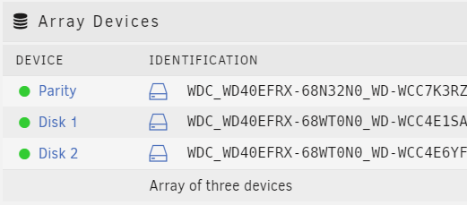

Alle 3 haben jeweils 4 TB, das sollte also passen 🙂

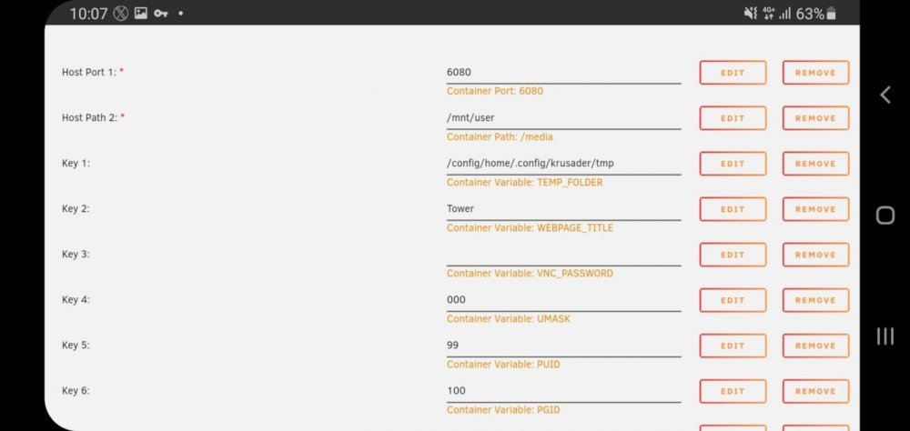

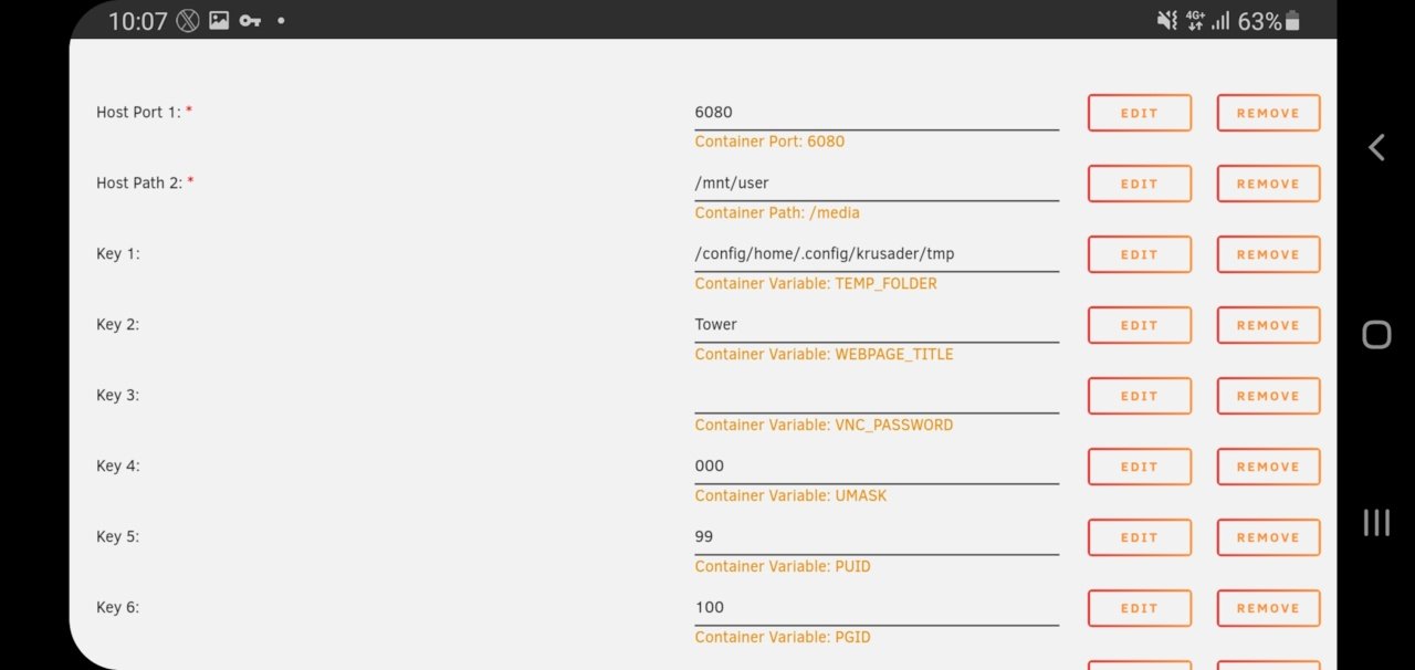

Habe folgende Einstellungen bei Krusader eingestellt (in Anlehnung an das Youtube Video von Spaceinvader One, leider benutzt er eine andere Version:
Screenshot_20210112-100712_Edge.thumb.jpg.0c9eb6f7b7c53ed0933ed2f3c867371b.jpgScreenshot_20210112-100720_Edge.thumb.jpg.6d62849d562c5cb16b1ca01725f31302.jpg

Destination in Krusador ist /UNRAID/user/Videos (mein angelegter Share)
Min. free-Space Share: 0 KB (Werkseinstellung)
Min. free-Space Cache: 2000000 (Werkseinstellung)
...UNRAID ist im Krusader von /mnt gemapped....also sollte /UNRAID/user/video identisch zu /mnt/user/video sein...hmmmm🤔
Was ist mit /media ? ... das ist auch im Krusader von /mnt/user gemappt...also dann für Dein share /media/video ??

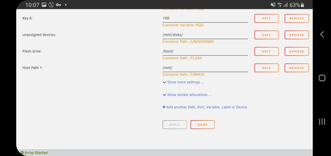

Also ich habe mich nach dem Video von Spaceinvader One gerichtet. Allerdings gibt es mittlerweile die Version in dem Video nicht mehr. Ich habe binhex-krusader genommen.
Wenn ich es jetzt richtig gelesen habe, benötige ich den von mir angelegten Host Path 1 /UNRAID gar nicht, da es in dem binhex-krusader bereits durch Host Path 2 abgedeckt ist mit /media.
Ich würde jetzt also Host Path 1 löschen?! "unassigned devices" und "Flash drive" müssen aber so bestehen bleiben oder?
Außerdem sollte ich noch bei "unassigned devices" unter Access Mode auf RW/Slave umstellen.
Leider kann ich momentan nur vom Handy per VPN zugreifen, da ist Krusader allerdings kaum bedienbar...
...das kann eigentlich alles so bestehen bleiben...Du musst Dich nur entscheiden, welchen Du verwendest.
Aber mMn hast Du auch Host 1 = UNRAID korrekt verwendet.
Host 2 Path (media) ist automtisch auf /mnt/user ... UNRAID ist eine Ebene höher und da kannst Du auch auf die raw Disks verzweigen (was Du aber nicht gemacht hast).
...daher weiss ich aktuell nicht, warum es bei Dir nicht funktioniert.

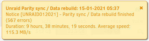

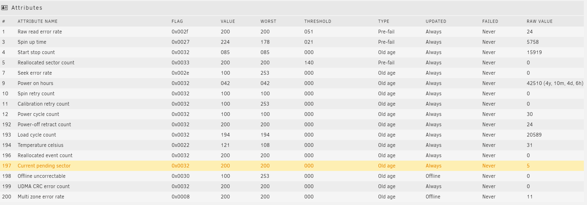

Leider habe ich das nächste Problem:
Ich habe die neue Festplatte eingebaut und als Parity Disk definiert. Danach die Parity-Synchronisation gestartet und direkt zu Beginn folgende Warnung erhalten:
Nachdem die Synchronisation durch war, kam eine weitere Warnung:

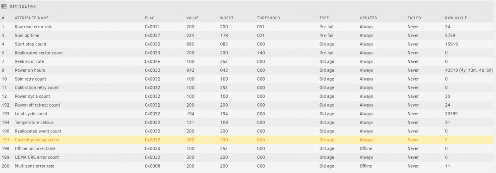

Der Smart Report spruckt folgendes aus:

ID# ATTRIBUTE_NAME          FLAGS    VALUE WORST THRESH FAIL RAW_VALUE
  1 Raw_Read_Error_Rate     POSR-K   200   200   051    -    24
  3 Spin_Up_Time            POS--K   224   178   021    -    5758
  4 Start_Stop_Count        -O--CK   085   085   000    -    15919
  5 Reallocated_Sector_Ct   PO--CK   200   200   140    -    0
  7 Seek_Error_Rate         -OSR-K   100   253   000    -    0
  9 Power_On_Hours          -O--CK   042   042   000    -    42510
 10 Spin_Retry_Count        -O--CK   100   100   000    -    0
 11 Calibration_Retry_Count -O--CK   100   253   000    -    0
 12 Power_Cycle_Count       -O--CK   100   100   000    -    30
192 Power-Off_Retract_Count -O--CK   200   200   000    -    24
193 Load_Cycle_Count        -O--CK   194   194   000    -    20589
194 Temperature_Celsius     -O---K   121   108   000    -    31
196 Reallocated_Event_Count -O--CK   200   200   000    -    0
197 Current_Pending_Sector  -O--CK   200   200   000    -    5
198 Offline_Uncorrectable   ----CK   100   253   000    -    0
199 UDMA_CRC_Error_Count    -O--CK   200   200   000    -    0
200 Multi_Zone_Error_Rate   ---R--   200   200   000    -    11

In den Attributes ist Zeile 197 gelb:
Ist die Festplatte irgendwie zu retten?
Danke vorab!
Edited by Zip
...hast Du einen preclear mit mindestens 1x test gemacht, als Du sie bekamst und war sie da OK?
Die ist am internen SATA angeschlossen?...Stecker/Kabel alles OK/fest?
...und NCQ auf *aus*?
Edited by Ford Prefect
Habe kein preclear gemacht 😞 Ist ja auch eine alte Festplatte. Vor dem Einbau der neuen Parity Disk lief die auch ohne Fehler (hatte für die beiden vorhandenen Array Festplatten einen Smart Test gemacht).
Ja, sind am internen SATA angeschlossen. Kabel / Stecker sind fest...
...ich würde das Kabel tauschen.
Wenn es dann weg ist und Du noch Zeit hast, ein preclear machen...just in Case....dauert aber bei 4TB etwa 24+hrs
Pending Sector hat nichts mit dem Kabel zu tun. Bei einem defekten Kabel hätte man einen CRC Error Count.
Der Pending Sector Count bezieht sich auf einen evtl nur temporären Fehler eines Sektors. Ist dieser dauerhaft, dann steigt der Reallocated Sector Count. Wenn letzterer nicht steigt, dann braucht man sich eigentlich keinen Kopf machen. Allerdings geht die Platte nicht von alleine hin und testet den Sektor noch mal und man erfährt auch nicht welcher es war. Mehr Infos dazu:
https://superuser.com/a/688764/129262
Die mit dem Fehler ist die Parity? Dann mach mal einen Screenshot von der Diskübersicht und gehe danach auf Tools und erstelle eine New Config wo du das Array und den Cache auf preserve (behalten) setzt. Dann weist du die Parity neu zu und lässt sie komplett neu erstellen. Nun wird er alle Sektoren der Platte überschreiben. Ist das erledigt, machst du einen Parity Check. Jetzt liest er noch mal alle Sektoren aus. Haben sich die SMART Werte nicht verschlechtert, dann ist alles gut.
Diese Vorgehensweise funktioniert allerdings nur, wenn die Parity nicht größer als das größte Laufwerk des Arrays ist (weil er sonst nicht alle Sektoren beschreibt/ausliest). Ist die Platte größer, dann geht es nur mit dem Pre-Clear Plugin und den entsprechenden Einstellungen auch alles noch mal auszulesen.
Anbei die Übersicht, die mit den Fehlern ist Disk 2 (nicht die Parity Disk). Die Parity ist die neue Festplatte, die ich gestern eingebaut habe. Disk 1 und Disk 2 sind die beiden alten, vorhandenen Festplatten. Alle Festplatten haben 4 TB Kapazität.
Edited by Zip
Ok, also die Disk2 ist noch leer? Dann Screenshot, neue Config und ohne die neue Platte das Array starten. Dann per Pre-Clear Plugin die Festplatte "clearen" und "Post-Read" aktiv lassen. Das "Pre-Read" kann aber weg. Ansonsten hast du drei Durchläufe. Das ist eigentlich nicht notwendig.
Die Parität ist natürlich "kaputt", wenn du die Config neu erstellst. Dh parallel musst du entweder einen Parity Check machen (mit aktiver Korrektur) oder du wartest damit bis du sicher bist, dass die neue Platte doch keine dauerhafte Macke hat. Ganz zum Schluss muss die Parity nämlich so oder so korrigiert werden.
Ein paar Daten sind bereits auf der disk 2. Kann ich einfach unter Shares in den jeweiligen Verzeichnissen unter included disks auf disk 1 stellen und den mover laufen lassen? Wird dann alles auf disk 1 geschoben?
Den Rest muss ich mir morgen nochmal in Ruhe angucken.
Leider nein. Du müsstest per Unbalance Plugin die Daten verschieben oder von Hand über eine Netzwerkfreigabe
