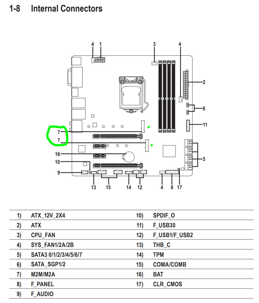

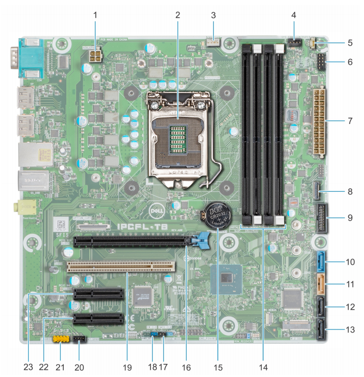

Zusätzlich eine M.2 PCIe Karte 3.0 x4 (M-Key)
Eigentlich hat das Board ja unten rechts einen M.2 Slot, aber der ist vermutlich von Dell deaktiviert worden oder?
https://dl.dell.com/topicspdf/poweredge-t40_owners-manual_de.pdf

Sonderlich sparsam wird das Board nicht sein, weil ich unten in der Mitte einen ASMedia Chip sehe und rechts der Super I/O Chip ist auch nicht gerade klein. Ist vielleicht dumm, aber ein ITE Chip macht vielleicht ein Viertel von dem SMSC Chip aus und daraus schlussfolgere ich eine höhere Leistungsaufnahme. Zuletzt hast du diesen M.2 Adapter im Slot, also der PCIe Slot ist auch dauerhaft aktiv.

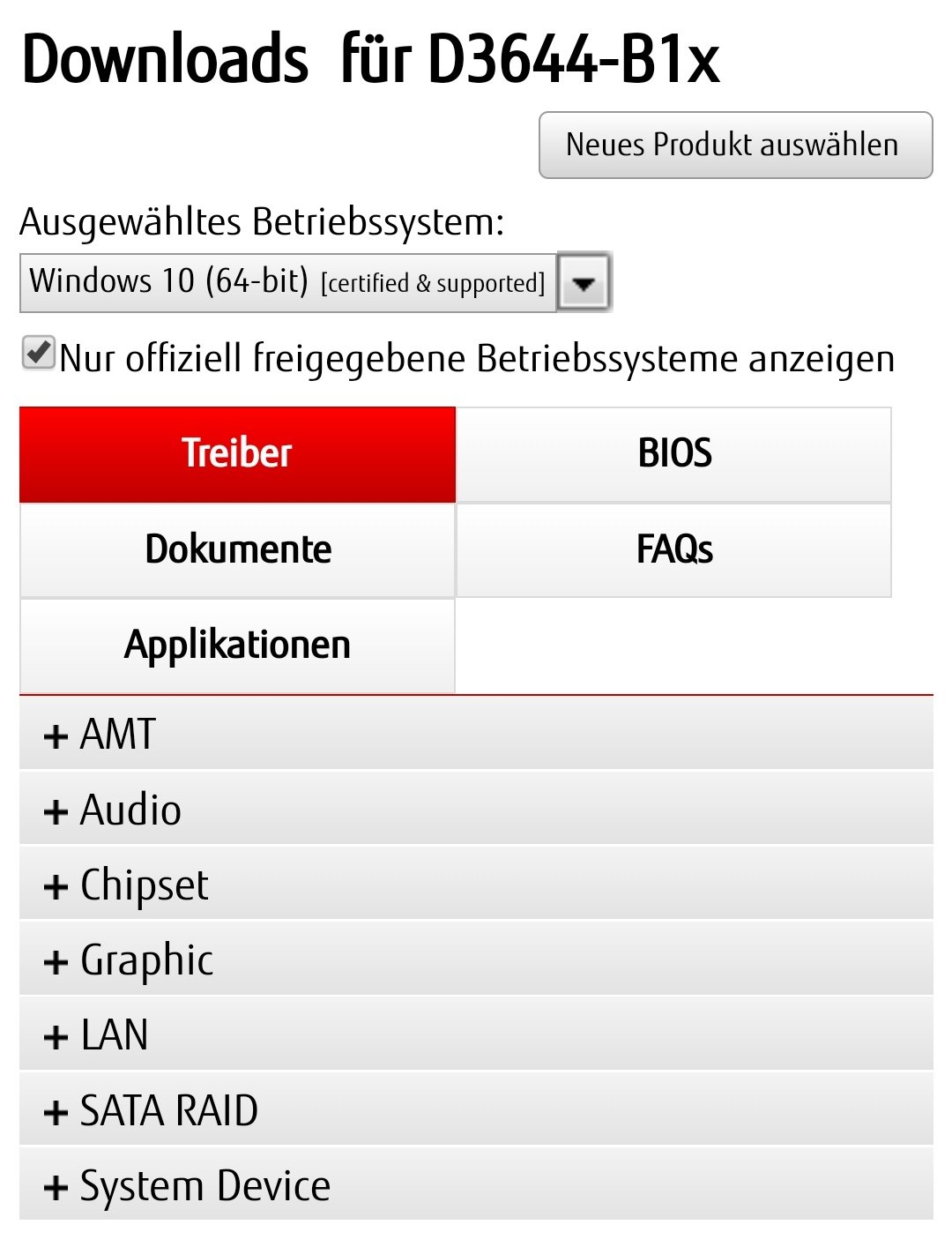

Hier bin ich mir unschlüssig, ob ich das Fujitsu D3644-B (bzw. jetzt Kontron) oder lieber das Gigabyte C246M-WU4 nehmen soll. Das Gigabyte ist natürlich teurer aber man findet auf der Homepage wenigstens aktuelle Bios Updates? Bei dem Fujitsu habe ich nichts gefunden.

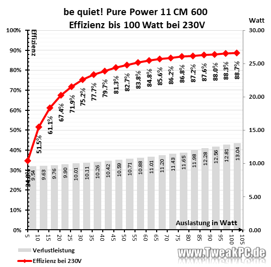

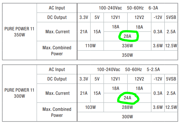

Wenn Du unsicher bist, fang mit diesem an: https://geizhals.de/lc-power-lc420-12-300w-atx-2-31-a1209775.html, das ist auch untenrum vergleichsweise effizient und tausche es in 2 Jahren aus, wenn Du mehr willst, aber selbst das R5 ist für 8 HDDs gelistet.
Rechne für eine 3.5er HDD beim Start/Anlauf etwa 2-2.5A an 12V, also 25-30W.
Dann für den Rest noch etwa 50-100W, wenn keine dicke Graka drin ist.
10% Reserve, da NT auch altern.
Wenn Du also ein 300W NT, mit single 12V Rail (dann musst Du nicht aufpassen, auf welche Stecker Du die HDDs verteilst) nimmst:
- 180-190W für 6x HDD zu je 30W oder 8xHDDs zu 2A/25W
- 80W für das MB, CPU und 2x NVME
- 30W Reserve
= 290-300W, passt also schon gut.

Das Fujitsu ist legendär, aber eben daher auch "alt". Du hast bzgl. BIOS usw schon Recht.
Ich würde das Gigabyte nehmen...
Die sind beide "alt" (2018/2019). BIOS Updates gibt es bei Fujitsu:
https://support.ts.fujitsu.com/IndexDownload.asp?lng=de&SoftwareGUID=

7 minutes ago, MartinG said:
Ich gehe aber davon aus daß die Effizienz bei weniger Belastung nun nicht gerade auf 50% einbrechen wird.
Tut es aber. Manche fallen auf 30 - 50% je nach Last. TweakPC ist weltweit der einzige, der so niedrige Verbräuche testet:
https://www.tweakpc.de/hardware/tests/netzteile/be_quiet_pure_power_11/s03.php3328221_eff230v100(4).png.178b81b65e45a4e2865944efe0ece4b1.png
Daher gilt: Umso weniger Leistung das Netzteil hat, umso besser.
Es gibt mit dem Corsair RM650 allerdings eine Ausnahme, wobei ich der Kiste nicht vertraue (Spulenfiepen laut YouTube Video und einige Defekt-Meldungen bei Amazon):
https://www.tweakpc.de/hardware/tests/netzteile/corsair_rm_2019_650-750-850/s03.php
Also lieber 300W nicht modular.

...das ist alles stimmig,
Das 300W NT hat die gleichen 18A auf 12V...das 350er bringt also für mehr Disks nur was in der "combined Power", zB bei einer externen Graka.
Die beQuit haben 2x 12V Schienen ... ich meine, diese kann man aber als eine konfigurieren...ansonsten die Stecker schön verteilen auf die Kabelstränge aus dem NT für HDDs und gut ist, bei 5 Disks eh kein Thema.
Das 300er wird eben etwas effizienter sein und die 2EUR hast Du dann nach einem Jahr wieder drin.

...schöne Sache, das Ding...würde ich auch nehmen ;-)
Das 804er ist nicht ab Haus schallgedämmt...kann man aber nachrüsten, die Matten...das schicke Acrylfenster geht dann halt zu ;-)
Noch ein Hinweis, der aber für Dich aktuell nicht relevant sein dürfte:
Die Viper hat einen recht hohen Kühlkörper, der für Deinen Anwendungsfall auch eher gar nicht nötig ist.
Solltest Du irgendwann in die Verlegenheit kommen, eine dicke, fette PCIe Karte in den oberen Slot nachzurüsten, kann es sein, dass diese mit dem Kühlkörper in Konflikt Gerät.
Ich habe ja die 1TB Viper und einen LSI HBA im Desktop (auch ein mATX MB und auch den M.2 in der Nähe des PCIe-Slots) ...da kollidiert nix obwohl der HBA über dem Bereich des  Kühlers der Viper läuft....aber man weiss nie, wie es mit einer fetten GraKa aussieht.
Im Zweifel kann man den Kühlkörper auch entfernen/tauschen.
