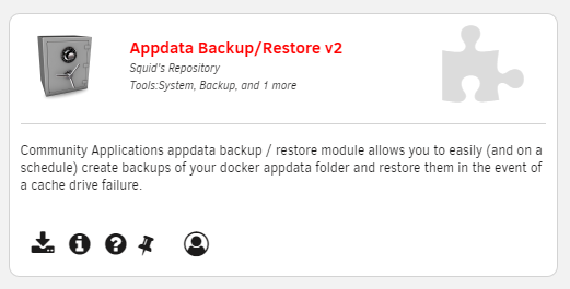

Bei der App CA Appdata Backup/Restore v2 werden die Docker vorher heruntergefahren (wenn ich es richtig verstanden habe) und dann erfolgt die Sicherung. In deinem Script bleiben die Docker ja aktiv. Werden trotzdem alle Daten gesichert?
Dann wäre das Script (+ Datensicherung vom Flash USB Stick) ja das einzige was ich für eine vollständige Datensicherung benötige. Das wäre ja super und sehr nutzerfreundlich!
3 hours ago, mgutt said:
Was nun fehlt ist eine Überwachung wann das Ziel wieder verfügbar ist. Also eine simple while Schleife, die das zb alle 30 Sekunden checkt und dann die Schleife verlässt und mit dem Backup beginnt. Der letzte Befehl wäre entsprechend ein Unmount (wenn gewünscht).
Was meinst du denn mit HDD-Rotation? Meinem Script ist es egal ob du eine neue Platte reinsteckst. Jedes Backup ist ein Vollbackup aufbauend auf dem letzten Backup der selben Platte. Dh wenn du 2 Platten jeden Tag im Wechsel nutzt, baut das Backup von Tag 3 auf das Backup von Tag 1 der HDD1 auf. Es werden also keine Differenzen zu Backups erfasst, die auf HDD2 liegen. Aber ich denke das ist erwünscht, weil man will ja auch ohne HDD2 in der Lage sein ein auf HDD1 liegendes Backup wiederherzustellen.
Ich würde jetzt zb pro HDD ein Skript einsetzen, damit jedes separat schauen kann ob es wieder verfügbar ist. Die Überwachungsfunktion kann ich die Tage umsetzen und eine neue Version hochladen.
Ich habe nicht die komplette Diskussion verfolgt aber UD kann ein Skript ausführen, sobald eine Festplatte eingebunden wird. Ein Beispiel findet sich im ersten Post des UD Threads.
Edited by T0a
Ja, außer der Container hat irgendwelche Daten im RAM oder beschreibt gerade eine Datei zum exakt selben Zeitpunkt wann das Backup startet. Dann hat man eine korrupte Datei, da sie ja aus alten und neuen Daten besteht. Es kann also manchmal Sinn machen den Container erst mal zu stoppen. rsync sichert einfach das was da ist und interessiert sich nicht dafür ob die Datei gerade in Benutzung ist.
Leider konnte ich nicht herausfinden warum squid auf tar gewechselt hat. Aber tar wäre gar keine Option für mich, da man dann nicht inkrementell sichern könnte.
Also lieber in das Script eine Start/Stop Zeile einbauen und gut ist.

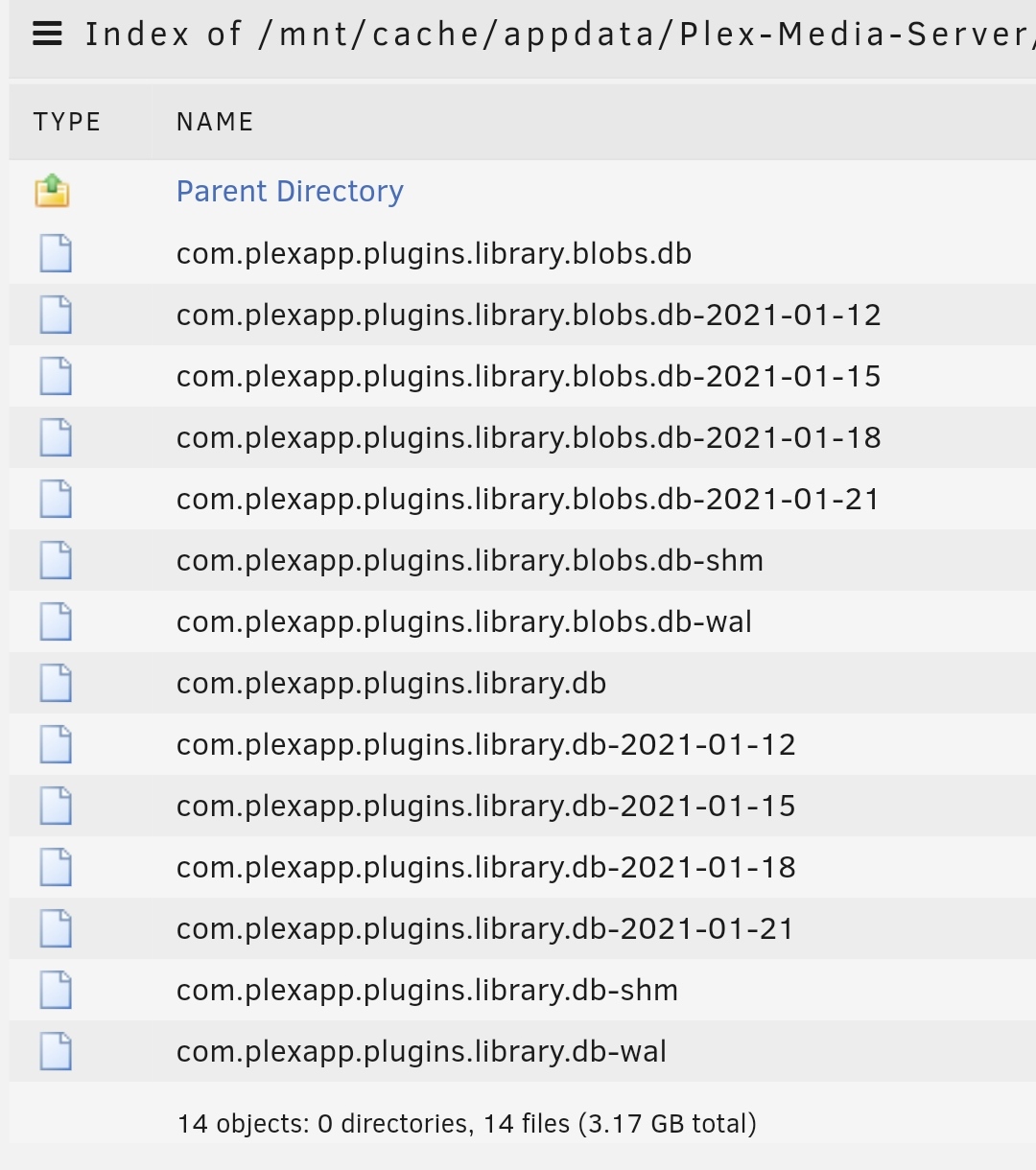

Bei Plex gilt das ebenfalls (binär und dump der Datenbank plus appdata Folder):
docker stop plex
echo '.dump metadata_item_settings' | sqlite3 ... # Abspielstatus
echo ".dump" | sqlite3 ... # Dump
rsync plex ... # appdata
docker start plex

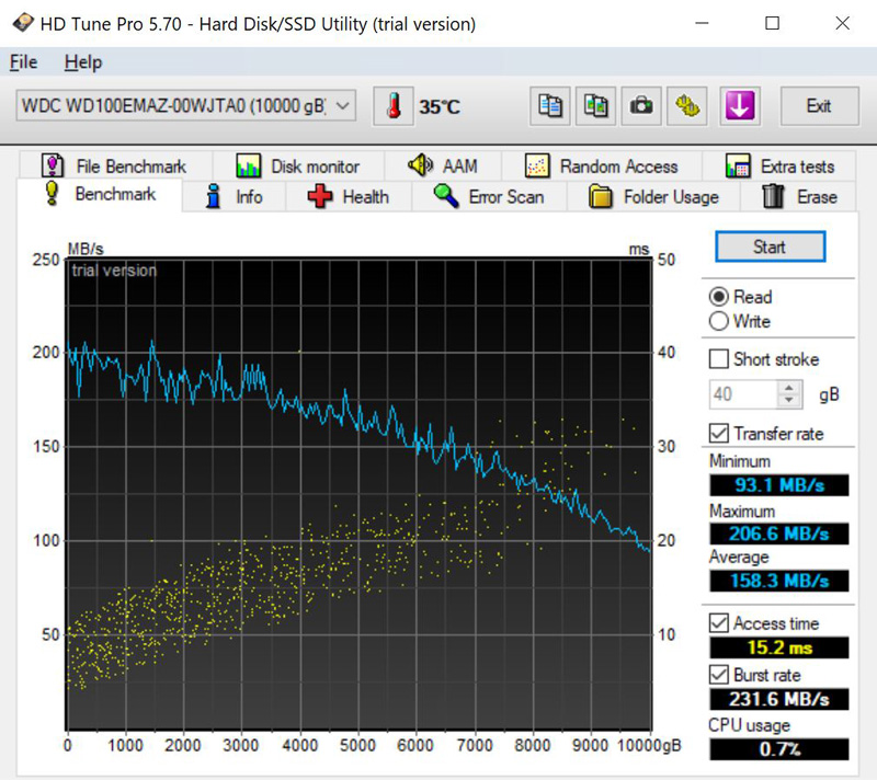

Waren da bereits Daten drauf? Eine HDD wird immer langsamer, umso voller sie wird und dein Modell schafft am Anfang gerade mal 100 bis 110 MB/s. Waren schon Daten drauf, dann erklärt das die 80 MB/s zu Anfang bzw viele kleinere Dateien werden bekanntlich etwas langsamer übertragen.
Hier siehst du als Beispiel die Kurve von einer WD Red, die von 206 auf 93 MB/s fällt:
Da kannst du dir schon ausmalen wie das bei deiner endet. Kommt jetzt aber natürlich auch darauf an wie groß dein Backup ist.
SMR sollte dir dagegen keine Probleme bereiten, da mein rsync Skript inkrementell sichert und nicht wie bei einem klassischen Sync die Dateien bei Bedarf aktualisiert. Aktualisieren ist bei einer SMR nämlich tödlich langsam.
Willst du also schnellere Backups, brauchst du eine schnellere Platte. Die 3.5 Zoll USB Platten von WD sollten auf einem ähnlichen Niveau wie die WD Red sein. Ob die SMR oder CMR sind, müsste man erst recherchieren.
