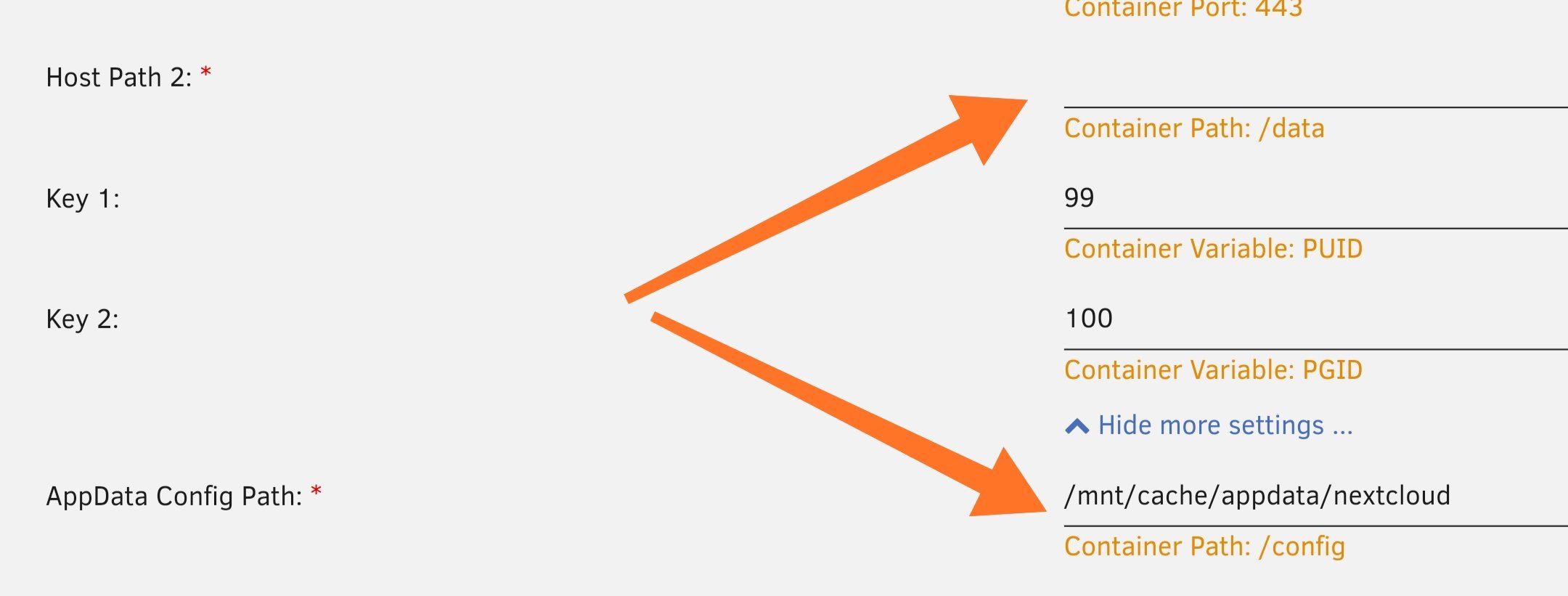

Sicher, dass du eine VM meinst oder doch einen Container? Container sind vorkonfiguriert. Da gibt es extra zwei verschiedene Pfade:

Die Anwendung lässt man wie @mgutt es oben gezeigt hat auf der Cache SSD online während Nutzerdaten auf dem Array liegen.
