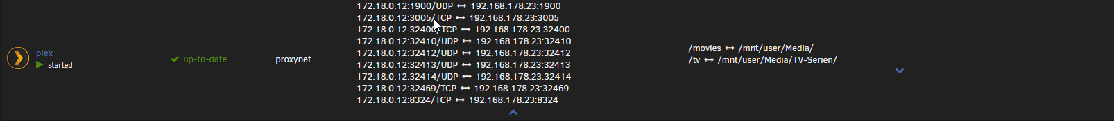

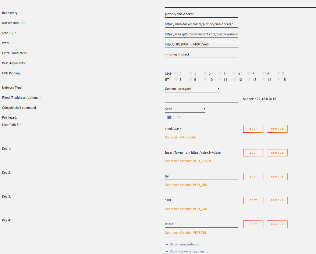

mein Plex Server ist über 192.168.178.xx:32400 erreichbar sowie über eine subdomain URL https://plex......
Aber meine Stereoanlage die per DLNA auf die Musik Library zugreifen könnte finden Plex nicht sondern nur die Fritzbox per DLNA. Wenn ich aber das Netzwerk vom Plex Container von proxynet welches zu swag gehört (wegen https Zertifikat) auf Bridge stelle finde meine Stereoanlage Plex als DLNA. Es geht mir hierbei auch nur um die Musik und die Stereoanlage alles andere wie Filme usw. läuft per Plex über z.b. einen Fire TV Stick oder per APP auf Tablet usw.

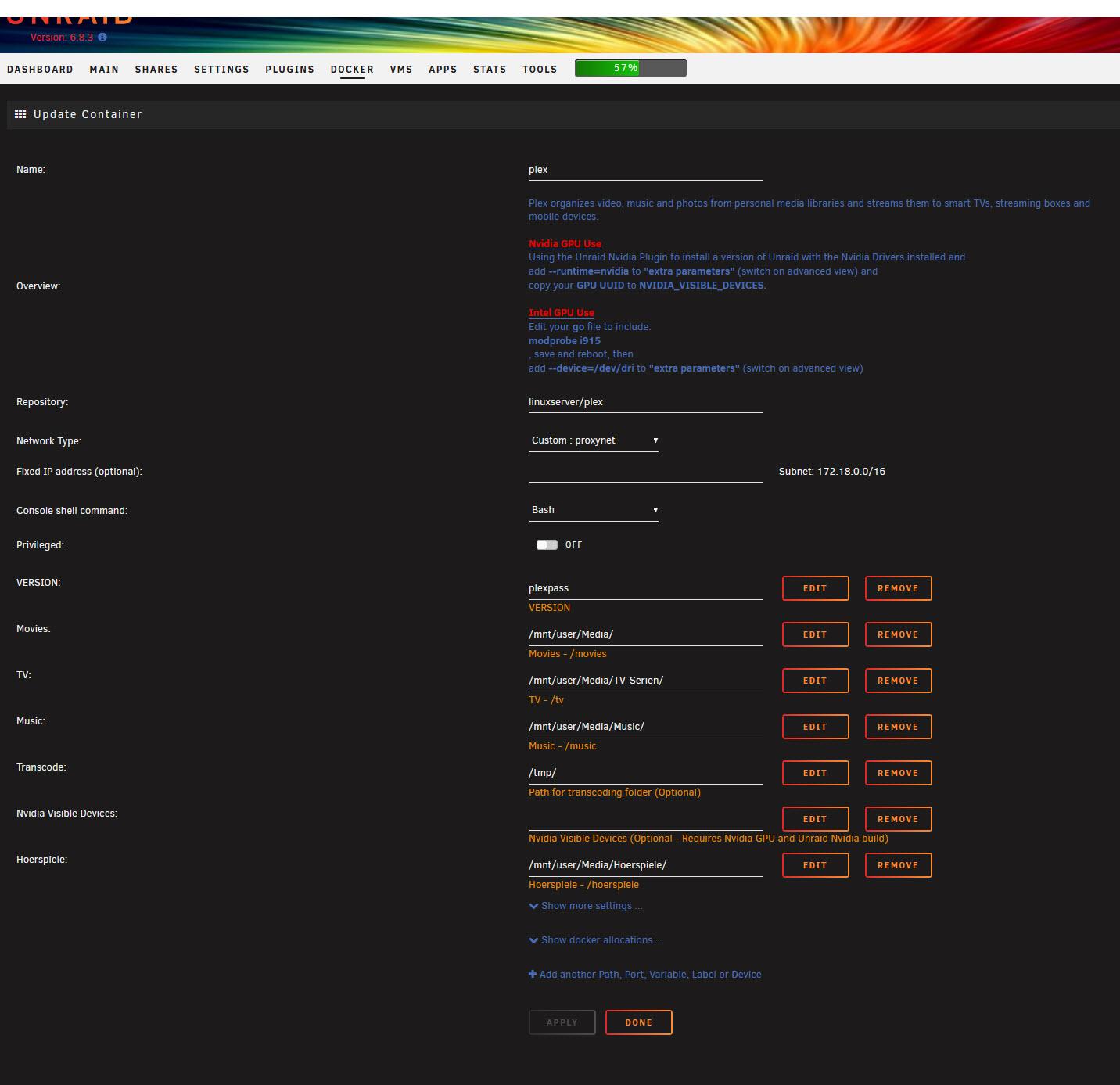

Sobald ich eine zweite Grafikkarte drin haben will ich diese Plex spenden meine erste gehört meiner Gaming VM. Also CPU solle ich noch Resourcen haben mit einem AMD Ryzen 9  3900x.  Unten ist die Config von Plex.

Der Plex Container befindet sich im Netz "proxynet" . Da erhält er eine IP aus dem Bereich 172.18.0.0/16
Wenn du Plex über die IP:32400 aufrufst, wird das bereits durch den Proxy geleitet oder ist das die direkte IP vom Container?
Steht noch eine Port-Weiterleitung bei "Show more settings"?
Normal ist es jedenfalls so. Der Container ist nun in einem getrennten Netz. Von da aus kann er nach außen interagieren, aber selbst lokal nicht erreicht werden, außer man gibt bei dem Container-Einstellungen Ports frei. DLNA setzt zB voraus, dass man UDP 1900 und TCP 32469 freigibt. Also klickst du unten auf "Add another Path, Port..." und fügst diese Ports hinzu mit dem entsprechenden Protokoll hinzu. Danach sollte der DLNA Server von Plex eigentlich in deinem 192.168.178.0/24 Netz sichtbar sein.

Die IP  http://172.18.0.12:32400 ist die direkt vom Container und so nicht aufrufbar. Um Plex zu erreichen muss ich über die Lokale IP 192.168.178.23:32400 gehen.

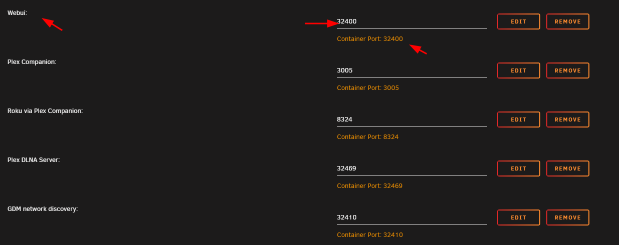

Ich nutze den Original Plex Container und habe das und noch viel mehr manuell eingestellt:
--no-healthcheck = kein ständiges Schreiben auf die SSD (siehe Bug Report)
--mount = RAM-Transcoding
Netzwerk-Typ:
Plex ID und Nutzerrechte:
Lokale IP festlegen damit lokale Zugriffe nicht wie externe behandelt werden (um generelles Transcoding zu verhindern):

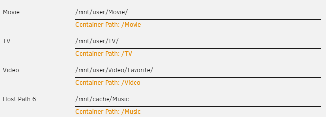

Pfade zu den Mediendateien (meine Musik liegt auf der SSD, daher /mnt/cache):
Hardware-Transcoding aktivieren:

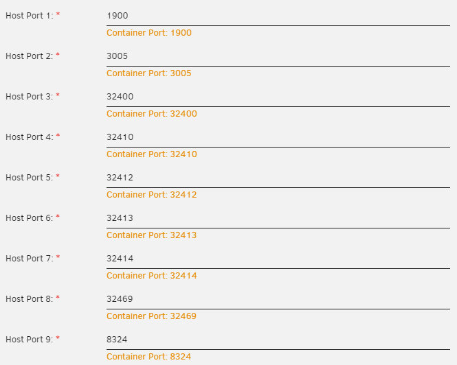

Alle notwendigen Ports freigeben:

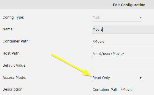

Reine Lese-Rechte legt man beim Anlegen des Pfades fest bzw wenn man ihn bearbeitet:

Servus @mgutt,
wie setze ich das konkret um? Welche IP gebe ich meinem Plexcontainer? Mein Homeserver hat die IP 192.168.0.151.
Hab jetzt alles nach spaceinvader ones Video umgesetzt, und nun ist, wie von dir vorausgesehen, der Server im lokalen Netzwerk nicht mehr erreichbar. Aus dem Internet über meine Domain jedoch schon (bzw. jetzt gerade nicht, da ich immer einen 502 Bad Gateway Error erhalte, aber ich habs in der Vergangenheit schon mal geschafft ihn aus dem Internet erreichbar zu machen. Keine Ahnung warums gerade nicht funktioniert, die anderen Dienste über den Reverse Proxy laufen).
Ich bekomms nicht hin. Wenn ich oben bei Fixed IP address z.B. die 172.18.0.12 eingebe, und dann alle Ports die ihr zwei da weitergeleitet habt hinzufüge, das Netzwerk auf proxynet umstelle, ist der lokale Zugriff immer noch nicht möglich.
Bitte danke :)
Die 172 IP existiert nur intern. Die kannst du nicht erreichen. Das mit dem Proxynet ist außerdem überflüssig. Stell plex zb auf Bridge und achte darauf, dass der Port 32400 in den Container Einstellungen vorhanden ist. Dann wäre Plex über die IP von Unraid + Port 32400 erreichbar. Das testen. Läuft es? Dann weiter...
Nginx kannst du dann ebenfalls auf Bridge stellen. Dann müssen entsprechend auch dort die Ports vorhanden sein, die du verwenden willst. Nun kannst du in nginx die IP und Port von Plex als Ziel hinterlegen.
in deinem screenshot sind keine Ports drin ... sprich, solange der in der bridge (oder proxynet) läuft kommst du so nicht drauf.
da fehlen beispielsweise solche Einträge ... nicht dass du jetzt am Router wild etwas weiterleitest ;)
