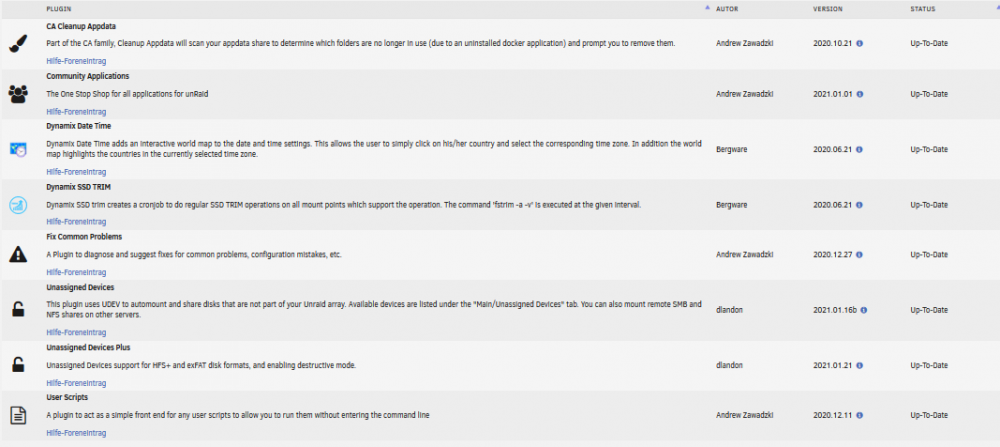

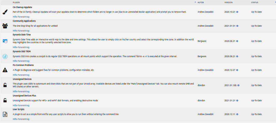

Ja:
- Fix Common Problems (informiert dich über Konfigurationsfehler und löst Benachrichtigungen bei veralteten Plugins aus)
- Unassigned Devices (erlaubt das Mounten von USB Laufwerken)
- SSD Trim (falls eine SSD verwendet wird)
Auch nicht verkehrt:
- User Scripts (Bash/Shell Skripte per Cronjob ausführen)
- Config Editor (falls mal eine Config Datei auf dem Stick oder sonstwo bearbeitet werden muss)
- VFIO-PCI Config (falls man Hardware an VMs durchschleifen möchte)
- CleanUp Appdata (wenn man Container löscht, um das nun evtl unerwünschte Nutzer-Verzeichnis ebenfalls zu löschen = Genau nachdenken was man da tut)
- Unbalance (falls man komplette Verzeichnisse von einer HDD zur anderen verschieben will)
Manche empfehlen noch das Tips & Tweaks Plugin, aber ich halte das für problematisch. Zb wird dort meine Netzwerkkarte falsch konfiguriert (danach ist mein Server nicht mehr erreichbar), es kann FTP deaktivieren, was man auch in Unraid schon kann und es bietet CPU Stromspar-Modi an, die bei aktuellen CPUs gar nicht mehr funktionieren (weil bereits in Linux / Intel Treibern enthalten). Es hat mich zb Tage gekostet, bis ich herausgefunden habe, dass der angebliche Energiesparmodus meine CPU so stark gedrosselt hat, dass Plex ruckelte.

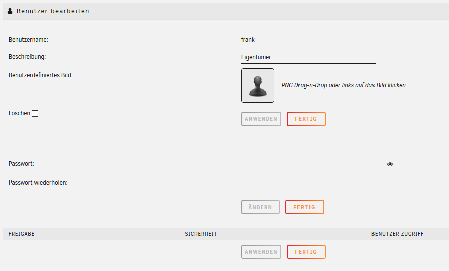

Hallo zusammen
ich habe inzwischen eine Testinstallation auf einem alten Laptop gestartet, um mich mit dem System zu beschäftigen. Wie vorgeschlagen habe ich folgende Plugins installiert:
und
als Nächstes wollte ich Benutzer anlegen.
Angelegt habe ich 2 Nutzer frank und alex
aber mit beiden Nutzern kann ich mich nicht Einloggen, woran kann das liegen? Anbei 1. Nutzer
Fehlermeldung:
Danke schon mal
Die WebGUI ist ausschließlich für den Administrator gedacht. Die User sind dagegen für die Netzwerkfreigaben. Vom Prinzip gibt es auch in der GUI nichts was ich einem anderen zugänglich machen wollte.
Ah ok
dann ist das ein Verständnisfehler von meiner Seite. Ich bin halt Qnap gewohnt und da muss ich für jeden zugriff User und Rechte definieren.
