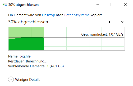

Also 10Gbit mittels SMB sollte kein Problem für Unraid darstellen (Standardconfig und keine Anpassung vom MTU):

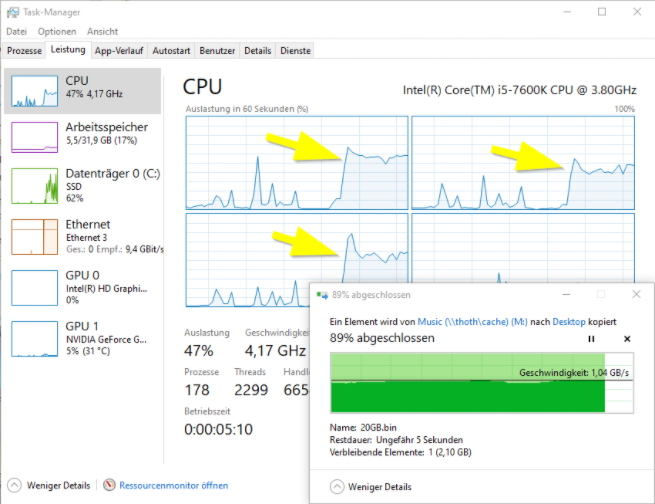

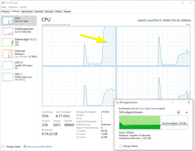

Er hat schon recht. Kommt auf die CPU an. Mein i5-7600K schafft es mit einem Kern gerade so und die Maus ruckelt. Aus dem Grund habe ich damals SMB Multichannel aktiviert:
https://superuser.com/questions/1587290/why-is-smb-client-not-capable-of-using-rss-although-its-enabled
Vorher:
Nachher:
Aber Multichannel ist bei Linux immer noch instabil. Auch das muss jeder selbst abwägen.
Wird wie du richtig sagst noch nicht in Produktivumgebungen empfholen von samba.org

Sollte es nicht genügen wenn du die drei Zeilen in die smb-extra.conf in /config am USB stick einträgst:
Es braucht nur "server multi channel support = yes". Aber das funktioniert nur, wenn man beidseitig mehrere LAN Ports hat.
Ansonsten muss man noch RSS aktivieren:
interfaces = "10.10.10.10;capability=RSS,speed=10000000000"
Wobei 10.10.10.10 die IP vom Unraid Server ist und "10000000000" die Geschwindigkeit des Unraid 10G Ports. Näheres dazu und wie man das schlussendlich prüft, in meinem Guide unter Punkt 4:
https://forums.unraid.net/topic/97165-smb-performance-tuning/
PS Es hat damals viele Recherche gekostet um das herauszufinden. Das war irgendwo beim Bug-Tracker von Samba vergraben. Es wird aber beides irgendwann zum Standard.
