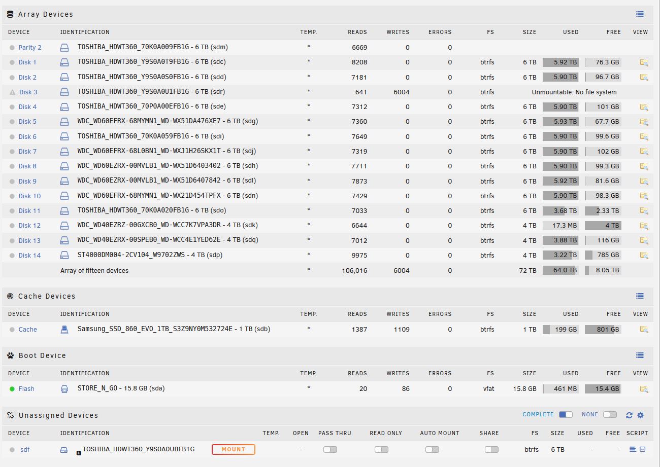

Kannst du mal einen Screenshot von deinem Array posten oder irgendwas, wäre zumindest hilfreich...
EDIT: Einen Luftstrom hast aber schon im Gehäuse bzw. das die Luft im Gehäuse umgewälzt wird?
Hallo,
ich starte das Array immer manuell, wenn der Rechner aus war. Tausch wie von Dir beschrieben. Parity 1 versehentlich beim Plattentausch getrennt.
Device sdf war 1. Ersatzplatte.

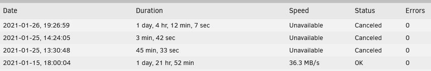

hier 2 Bilder

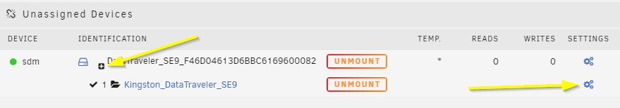

Ja und das solltest du als erstes machen. Installiere dir Unassigned Devices (UD) und Unassigned Devices Plus (UD+) und aktivierst in dessen Einstellungen den Destructive Mode. Damit formatierst du die zweite Ersatzplatte und gibst sie im Netzwerk frei. Das geht über das + Zeichen und dann bei den Einstellungen "Share" aktivieren. Danach taucht die Platten im Netzwerk auf. Hier ein Beispiel mit einem USB Stick:
Jetzt aktivierst du noch in den Global Share Settings die Disk-Shares, um im Netzwerk direkt auf die disk3 zugreifen zu können:
Achtung! Niemals Dateien von einem Share auf eine Disk oder andersherum kopieren! Immer nur von Disk zu Disk oder von Share zu Share! Es ist sonst ein Datenverlust möglich. Also von Disk3 auf Toshiba_HDWT360... wäre erlaubt.
Wenn diese Datensicherung beendet ist, kannst du diese Schritte wieder rückgängig machen. Also in den Global Share Settings die Disk Shares deaktivieren und die Ersatzplatte über UD unmounten.

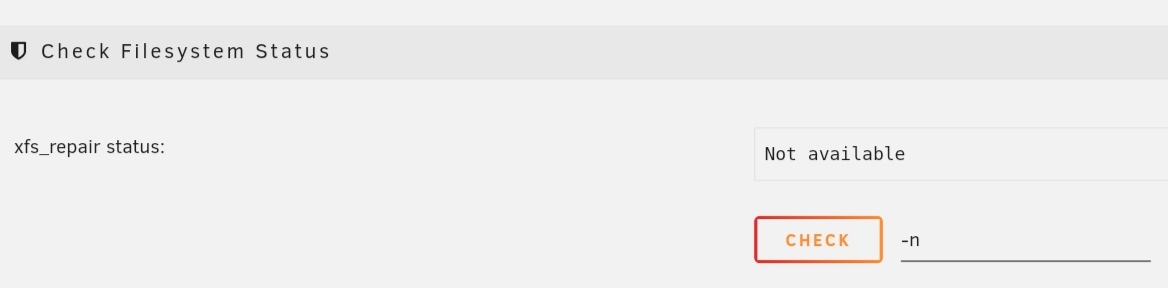

Ich befürchte auch wegen der Anmerkung mit dem Stromausfall, dass dein XFS Dateisystem auf einer oder mehrerer Platten fehlerhaft ist. In dem Fall musst du das Array im Maintenance Mode starten, auf eine Disk klicken und den Check starten, am besten mit -nv statt -n:
Solange "n" dabei ist, repariert er erstmal nichts, sondern zeigt nur evtl Fehler an. Ein Beispiel wie Fehler aussehen, findest du in diesem Video ab 04:30. Mach das mal mit allen Disks. Sollten Fehler dabei sein, kannst du sie reparieren, in dem du das "n" entfernst, also nur "-v".

...Du bist sicher, dass die "sdr"/Disk3" nun eine neue Platte und nicht die alte Parity1 ist?...das könnte erklären, warum da kein Dateisystem gefunden wird.

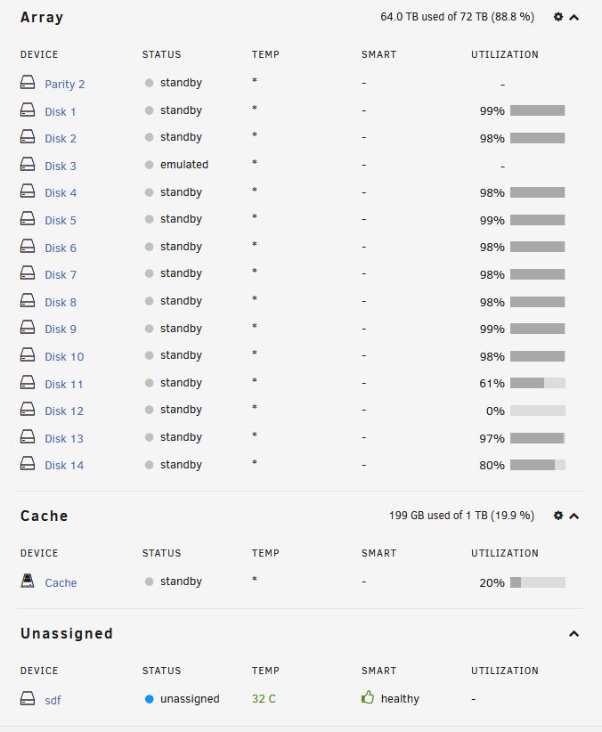

Habe ich nie getestet, aber kann sein. Siehst du denn das emulierte Laufwerk in der WebGUI? Weil in deinem letzten Screenshot war das ja nicht so.
hier steht bei Disk3 emulated, stimmt aber wohl nicht:
Und wenn du nun rechts auf den Ordner klickst. Sind deine Dateien zu sehen und wenn ja, wie lautet der Pfad? Ist das nicht /mnt/disk3?
Wenn ja und es trotzdem nicht über das Netzwerk zu sehen ist, dann öffne rechts oben das Terminal >_ und führe das aus:

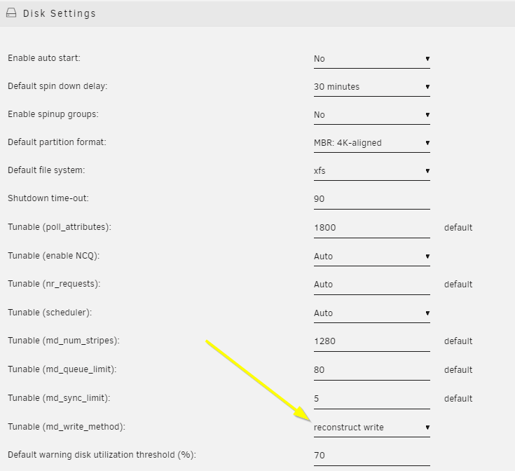

Um den Vorgang zu beschleunigen kannst du versuchen TurboWrite (reconstruct write) zu aktivieren:
Ich weiß allerdings nicht ob das hilft, wenn das Ziel auch im Array liegt. Ansonsten wie gesagt mit einer über UD gemounteten Disk als Ziel probieren. Der Pfad wird dann irgendwas in Richtung "/mnt/disks/Toshiba..." lauten.

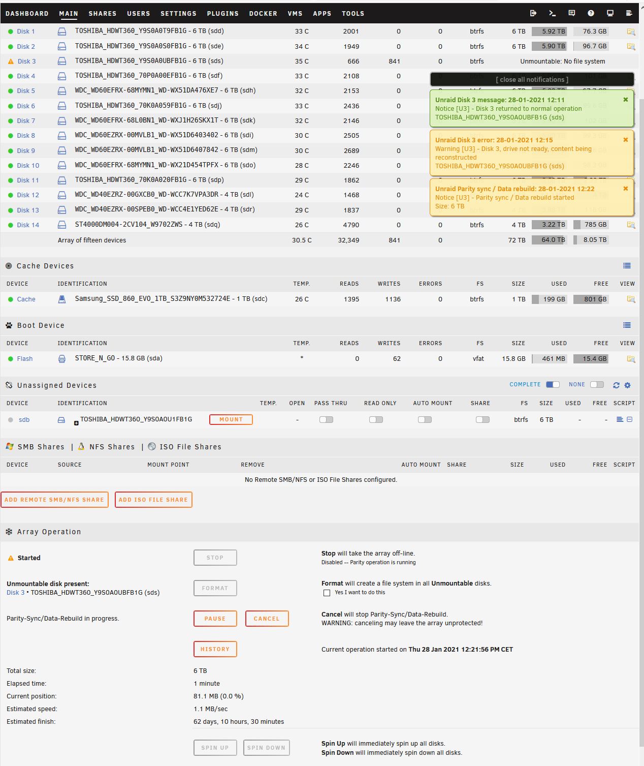

Device Disk 3 disk Y9S0A0UBFB1G zugewiesen, blaues Quadrat vor Disk3, Meldungen: grün Disk3 returned to normal operation und gelb Disk3 not ready, content being reconstructed
Array START
wärend Mounting Disks...: gelbes Dreieck vor Disk3 und Unmounttable: No file System rechts in gleicher Zeile
mit Beendigung des Mounting-Vorgangs Meldung gelb Disk3 drive not ready, content being reconstructed
Bild:
Ergebnis: Rebuild soll 62 Tage dauern,
aktuell wird genau diese Toshiba Platte wieder alle 2 Minuten in den Ruhzustand geschickt und sofort wieder aufgeweckt.
Auf die angeblich emulierten Daten kann aktuell nicht zugegriffen werden!
Welche Möglichkeiten habe ich noch?

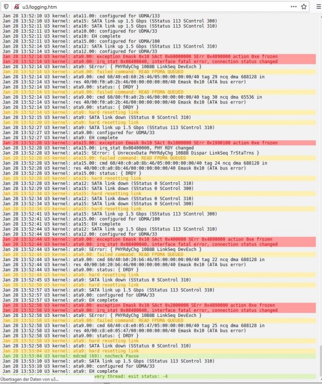

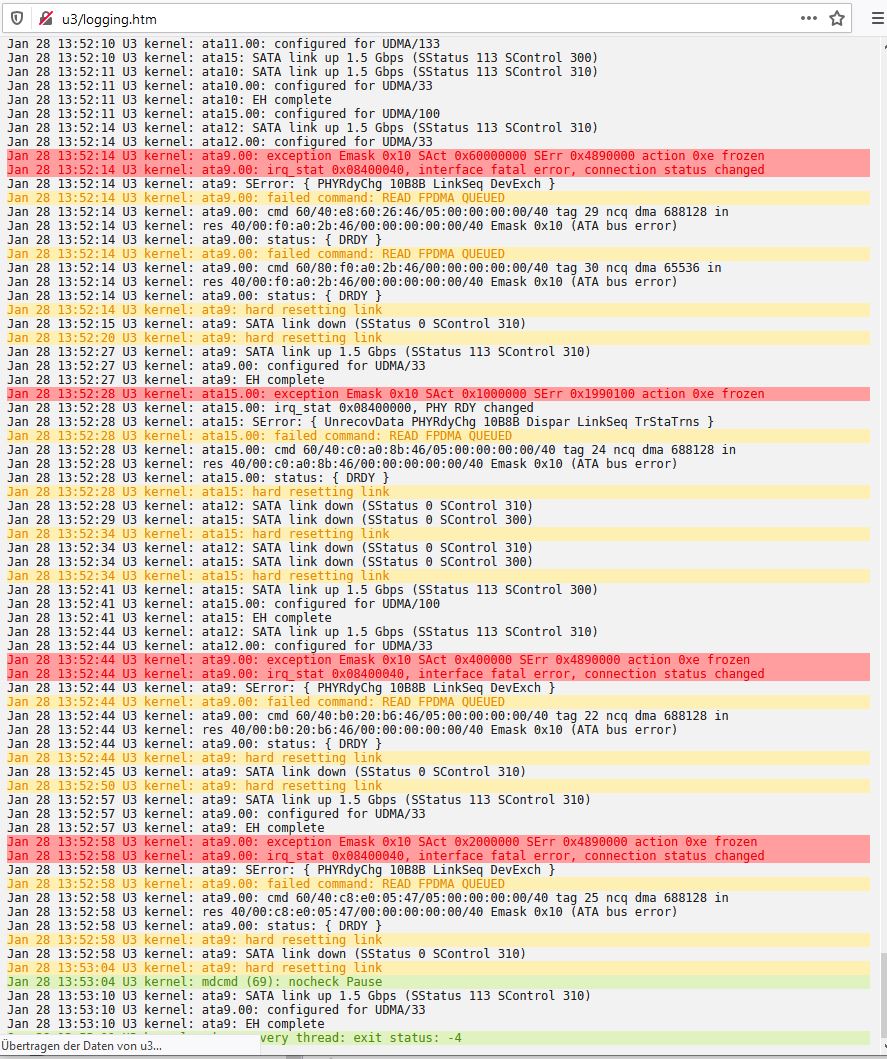

Systemlog:
Parity-Sync/Data-Rebuild in Pause
U3 root: error: /plugins/unassigned.devices/UnassignedDevices.php: wrong csrf_token
hab mal alle Fenster meines browsers geschlossen
Parity-Sync/Data-Rebuild in progress
in rot, (weitere gelbe und weiße Meldungen), laufend neu:
Jan 28 13:49:51 U3 kernel: ata9.00: exception Emask 0x10 SAct 0x6000000 SErr 0x4890000 action 0xe frozen
Jan 28 13:49:51 U3 kernel: ata9.00: irq_stat 0x08400040, interface fatal error, connection status changed
damit kann ich nichts anfangen. Pausiere erst mal wieder.
Danke für die Unterstützung
