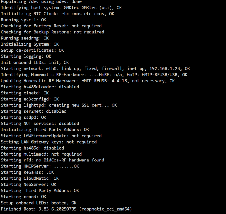

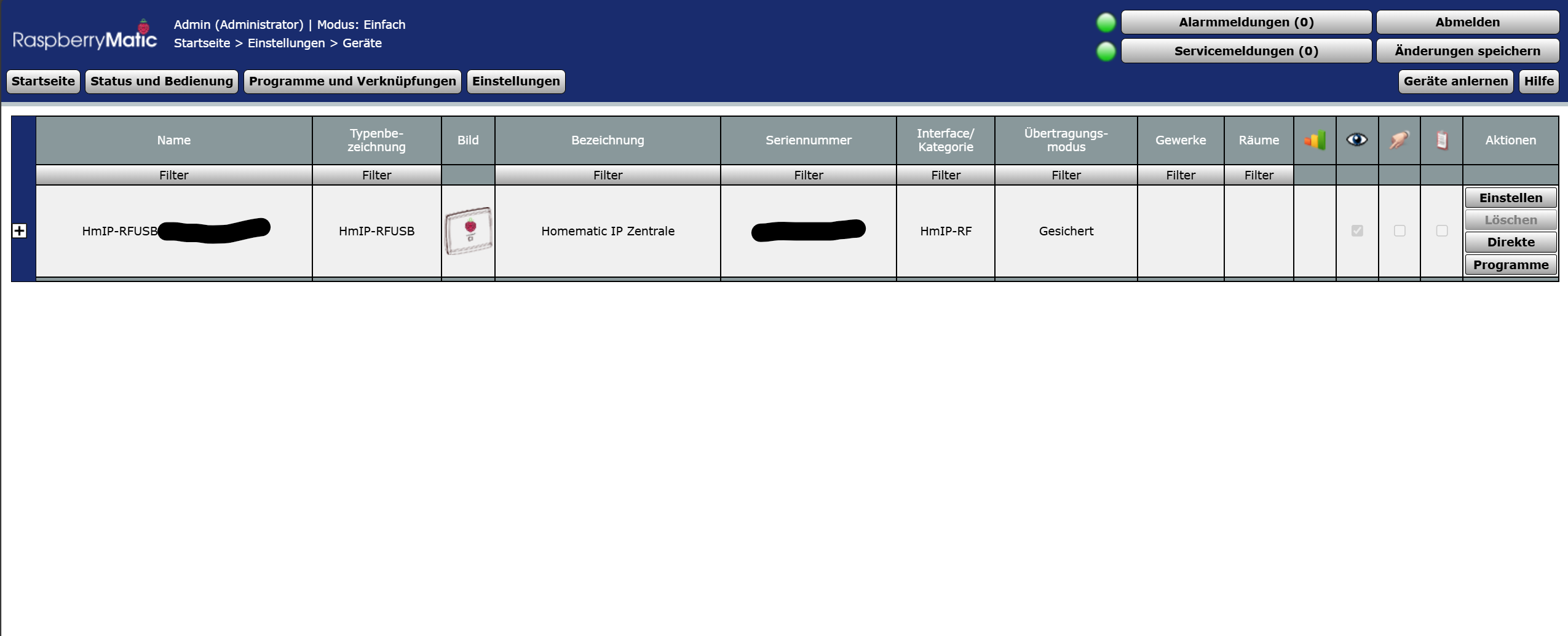

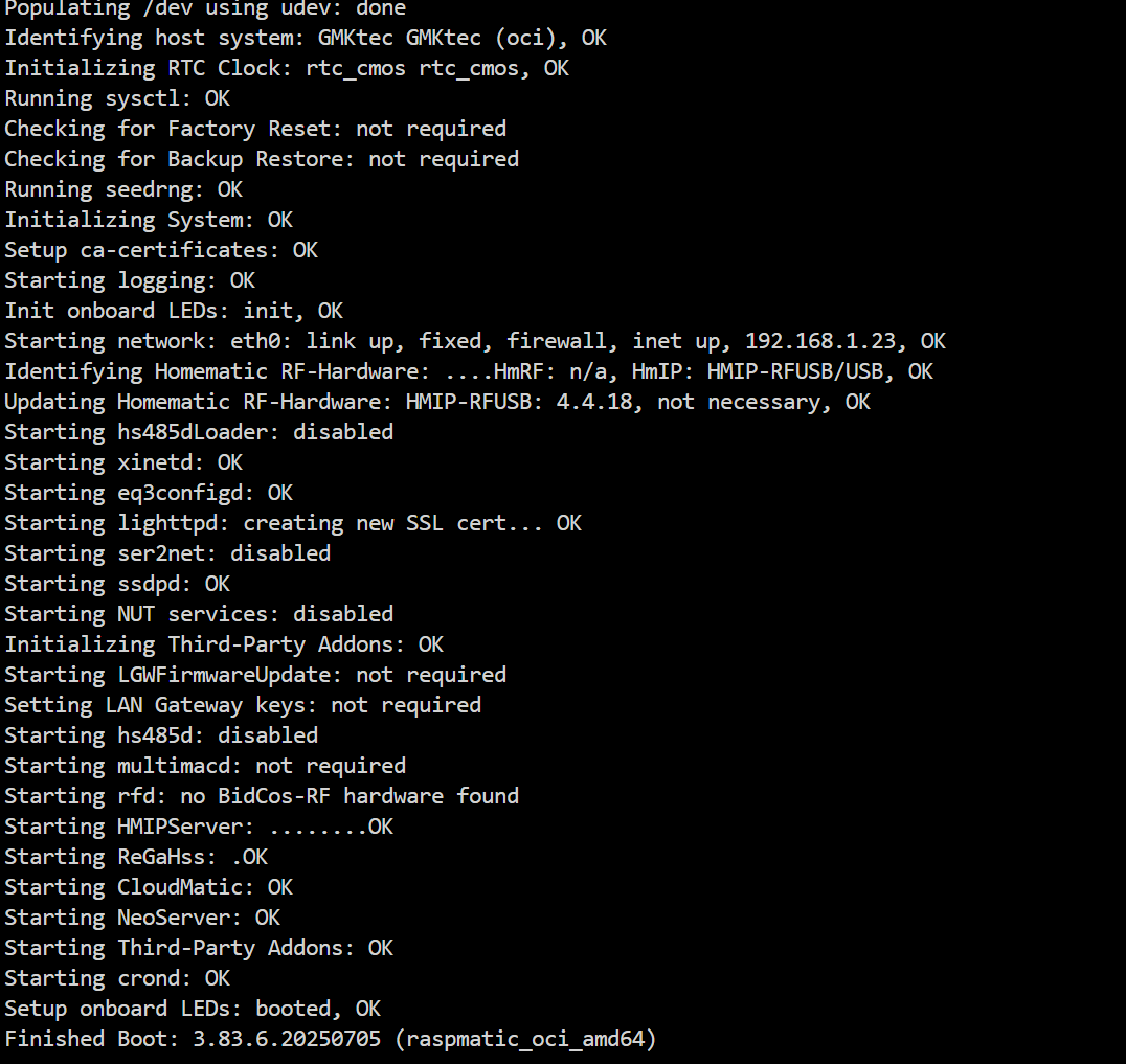

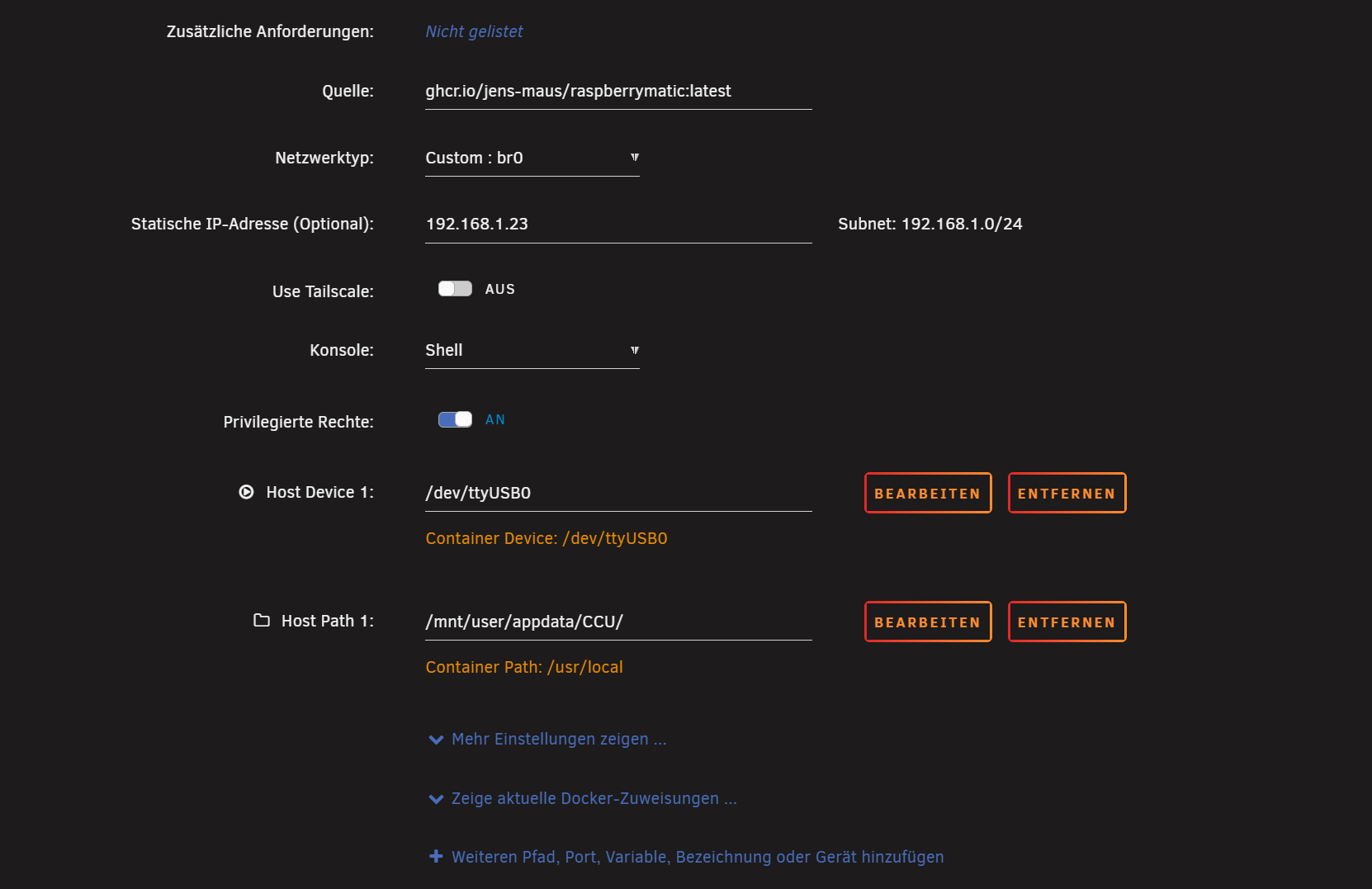

July 15, 20251 yr Moin moin,Ich hab da mal eine frage habe mir auch HmIP-RFUSB gekauft und wollte auch gerne mit RaspberryMatic über Docker machen.Ich hab mal Backup von der CCU3 gemacht und eingespielt aber irgendwie funktioniert das nicht.. muss ich noch was beachten oder alles neu anlernen?Hier mal paar Screenshots EDIT: hab es hinbekommen ist eine Lötstelle gewesen grade hier auch noch gelesen BidCos-RF nicht unterstützt wird, hab zum glück nur ein led dimmer werden mir IP version kaufen ist der wechsel komplett vollzogenDazu müsste ich nach Backup alle Geräte nur ein mal neu starten und sie haben sich automisch mit der neuen verbunden.Ist aber cool das geklappt hat so kann ich CCU3 und Phillips Hue Stationen bald gegen 9 Watt mini nas tauschen mit n150wo mein Adguard und Wireguard noch drauf läuft. Edited July 15, 20251 yr by SvensenDE
