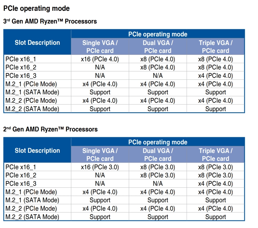

Das kannst du mit einer Consumer CPU vergessen. Das sind:
3x PCIe x4 für GPUs (stärkere GPUs sogar x8)
2x PCIe x4 für M.2
1 bis 2x PCIe x4 für SATA Karten
So viele Lanes gibt es nur bei Server CPUs.
Die einzige Lösung wäre ein Board mit 8x SATA, 2x M.2 und 3x PCIe x4.
Das günstigste Board mit dieser Ausstattung ist denke ich das ASUS ROG Strix X570-F Gaming. Laut Anleitung hat das 2x x8, 1x x4 und 2x M.2 plus 8x SATA:
Bedenke, dass du dann nichts mehr installieren kannst. 8x SATA ist dann für immer das Maximum.
Und vom Prinzip geht das schon nicht, weil du ja auch rippen willst. Außer du schließt das Laufwerk über USB an.
Bei Problemen hast du übrigens keine grafische Ausgabe vom Unraid Terminal. Dafür bräuchte Unraid auch noch eine GPU.
Ein Threadripper, Epyc, Intel 2066 etc würde dir mehr Lanes bieten. Ist aber natürlich auch eine Budgetfrage.
Dann vergessen wir Consumer Boards und CPU´s
kann ich dafür nicht die GT710 nehmen und
Also brauche ich ein Board das  4 Grafikkaten unterstützt

Eventuell nimmt man einfach das und installiert in den zwei freien x1 Slots diese Karte:
https://www.amazon.de/IO-Crest-ASMedia-Non-Raid-Low-Profile-Halterung/dp/B08J2PK1HF
Dann hättest du 16 SATA Ports und Platz für bis zu drei GPUs.
In Zukunft kommen bestimmt auch PCIe 4.0 x1 Karten mit 6 Ports. Dann hättest du die Möglichkeit auf 20 Ports aufzurüsten.
Und dank X570 und AM4 könntest du auch irgendwann auf einen 5000er Ryzen aufrüsten.
Das Board unterstützt übrigens 4x x4 Bifurcation im 2. Slot. Da kann man dann so eine Karte installieren:

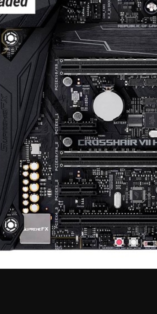

Es gäbe noch andere Boards mit der Ausstattung, aber das Asus war schon das günstigste:
https://geizhals.de/?cat=mbam4&xf=11924_2~1244_8~16548_3~17256_1&sort=p&hloc=at&hloc=de&v=e
Und hier die Karte (PCIe 2.0) würde auch in einen x1 Slot passen:
https://www.zotac.com/de/product/graphics_card/geforce®-gt-710-1gb-pcie-x-1
Wenn man mutig ist, kann man auch den x1 Slot so öffnen wie hier zu sehen:
Dadurch kann man auch längere Karten verbauen, die dann aber auf x1 gedrosselt werden. Auf die Art kann man aber eine PCIe 3.0 Karte wie die GT1030 verbauen, die dann gleich doppelt so viel Bandbreite zur Verfügung hätte, als die GT710. Zb diese x4 Karte sollte dann gehen:
