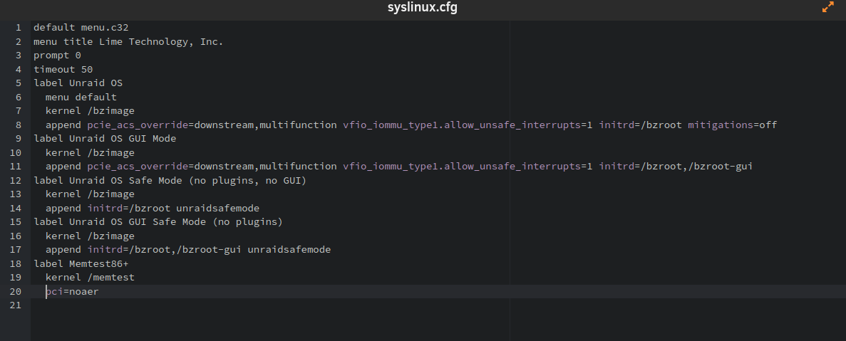

Bevor ich jetzt gleich nen katastrophalen Fehler mache, hier nochmal zur Sicherheit ein Bild der Config. Bin nämlich auch nicht zuhause und mache alles remote ohne die Möglichkeit da gleich groß einzugreifen wenn alles auf die Bretter geht
Edited by independence
Nein, so nicht.
Mach es doch über die GUI, geh auf den Main Tab, dann klickst du auf Flash (blauer Text) dann scrollst ein wenig runter und fügst folgendes bei deiner Standard Boot Methode (sollte Grün sein) ein:
pci=noaer
Sollte dann ca. so aussehen:
(sieht bei dir natürlich anders aus weil du andere Parameter drin hast)
Danach musst du den Server rebooten.
