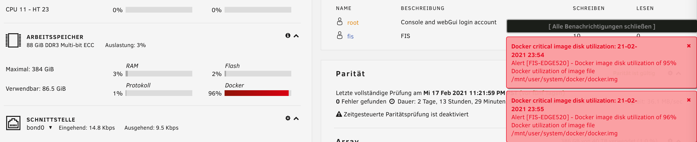

Arbeitsspeicher...es zeigt mir nur 96% an...und dass es zuneige geht..
wie erhöht man das?
Ich verstehe immer noch nicht ganz. Wo wird das angezeigt?
Im Dashboard bei Memory?
Und Das System nutzt nicht den ganzen Verfügbaren Ram??

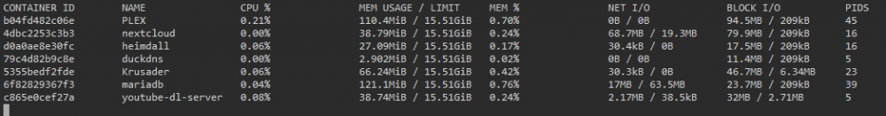

Du kannst in der Konsole nachsehen welcher Docker welche Ressourcen nutzt:
mit STRG+C Anzeige wieder deaktivieren.
Wenn hier etwas auffällig ist dann könnte man max Ram pro Docker zuweisen.

das da isses...
an Speicher fehlt mir nicht
dort unten der rote balken
@MartinG ich glaube @Fistudio meint den Speicher vom Docker image das kann manchmal ein wenig verwirrend sein für neue User:
@Fistudio du meinst das was bei mir 23% anzeigt oder? Das ist die große des Docker images, das kannst du unter Einstellungen -> Docker -> den Docker Dienst selbst stoppen -> dann die Image größe einfach erhöhen (bitte vergiss nicht du kannst nur noch oben ändern) -> Docker Dienst wieder starten.
Du kannst ganz einfach auf der Docker Seite mit diesem Knopf die Größe der Container anzeigen lassen: grafik.png.493ce700b2732be60322aa9fb85208fd.png (dauert unter Umständen ein wenig).
Nur so als Anmerkung, solltest du schon auf 6.9.0RC2 sein kannst du auch einen Ordner anstatt des Images wählen (ist meiner Meinung nach besser und hat keinen Nachteil), nur sei dir bewusst wenn du von einem Image auf das Verzeichnis umsteigst das du alle Container neu erstellen bzw. runterladen musst (du findest alle deine Container inklusive Einstellungen auf der Docker seite in Unraid unter "Add Container" ganz unten dann klickst du auf das Drop-Down und dort findest du alle deine Templates für deine Container inklusive aller deiner Einstellungen.

was ist der Docker.img,....sind da alle Docker drinnen die ich installiere?
wenn ich das Backup mache, mit dem Docker.img...habe ich dann alles abgesichert?
Genau, dort sind alle Einstellungen, Images und alles was normalerweise sonst in /var/lib/docker liegt drin, deine Template Einstellungen liegen aber auch noch am USB stick selbst mit denen du eigentlich alle deine Container "wiederherstellen" könntest mit dem oben genannten button "Add Container".
Wie schafft man es 20GB voll zu bekommen? Hast du wirklich so viele Container oder ist da vielleicht ein temporäres Verzeichnis falsch konfiguriert. Zb Nextcloud?

Wenn das stimmt, dann stimmt etwas mit deinem System nicht. es werden "nur" 12 Kerne und 24 Threads angezeigt.
Und 88 GB Arbeitsspeicher. Die 384 GB ist das maximum was dein Prozessor/Board schafft.
