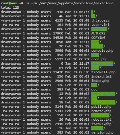

ls -la /mnt/user/appdata/nextcloud/nextcloud
4 minutes ago, mgutt said:
Für mich klingt das so, als sei die Datei nicht da. Oder könnte sie vielleicht die falschen Rechte besitzen... Check mal bitte:
Sollte eigentlich so passen:
