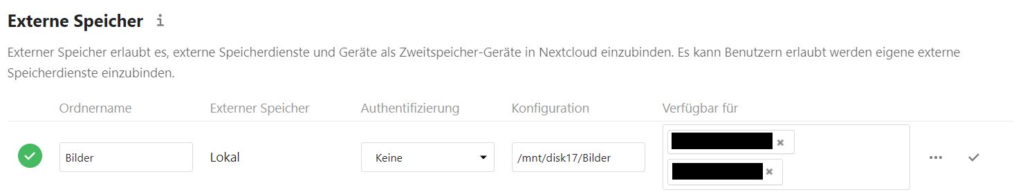

Schau Dir bitte mal die "Externen Speicher" in den Nextcloud Settings an.
Mit diesen externen Speichern kehrst Du das Prinzip um. Wenn Du z.B. einen existierenden Dokumente Ordner/Share auf Unraid hast, dann würdest Du diesen als externen Speicher angeben. Danach kannst Du wie gewohnt per SMB darauf zugreifen und Nextcloud indiziert neue/geänderte Dateien bei jedem GUI Zugriff auf diesen Ordner on-the-fly.
Gerade mit größeren Dateien kann die Arbeit mit der Nextcloud GUI eine Qual sein. Es funktioniert, aber nicht so stabil und schnell wie mal eben per SMB. Hier sind ein paar 100.000 Dateien in über 20 verschiedenen, bereits vor Nextcloud existierenden externen Speichern, in der Nextcloud Verwaltung. Das ist IMHO der beste Weg. Die Benutzer können per GUI, App, SMB von intern oder extern (VPN) darauf zugreifen.
Durch deren Verwendung wird nichts eingeschränkt, Du erhältst nur eine weitere Zugriffsmöglichkeit.

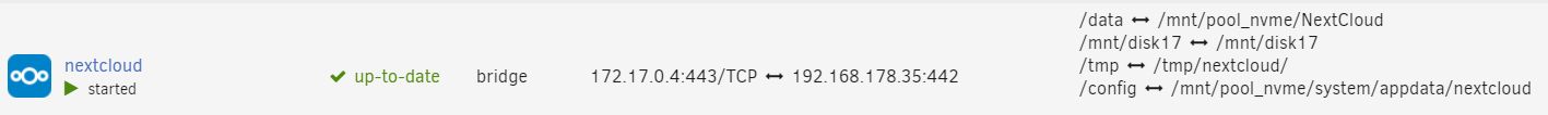

Wenn Du dann noch in den Container Mappings mit den gleichen Pfaden arbeitest (Host: /mnt/disk17/Bilder --> Container: /mnt/disk17/Bilder) dann muss sich der Admin nicht umgewöhnen ;-)
***EDIT*** Ich kann es nicht eindringlich genug sagen. Wenn man bereits existierende Daten hat (und wer hat das nicht), dann sind Externe Speicher _DIE_ Lösung. Hätte ich zu Beginn alle existierenden Daten in Nextcloud per GUI einpflegen müssen, dann hätte ich mir a.) die Kugel gegeben oder b.) Nextcloud überhaupt nicht in Betracht gezogen.
