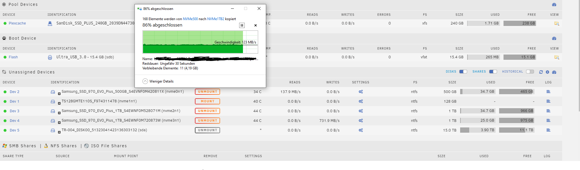

Das hat jedoch auch nichts gebracht. Aus irgendeinem Grund läuft hier etwas gewaltig schief...
Hier mal ein Screenshot:
Edited by Tiras

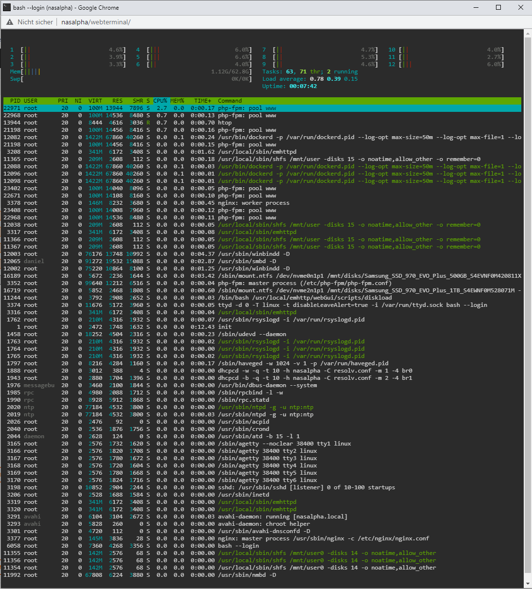

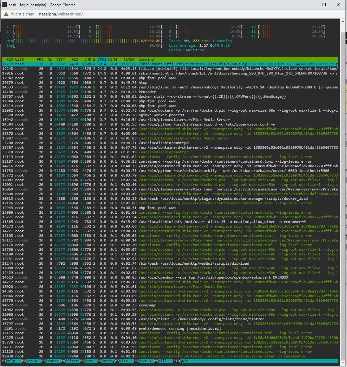

WebTerminal und htop ausführen. Dann kopieren. Kann es sein, dass smb auf Anschlag läuft?
Hier ein Screenshot deines Befehls. Hat es eine Auswirkung auf die Disks, wenn die Paritätsplatte nicht komplett mit den Disks im Array synchronisiert ist?

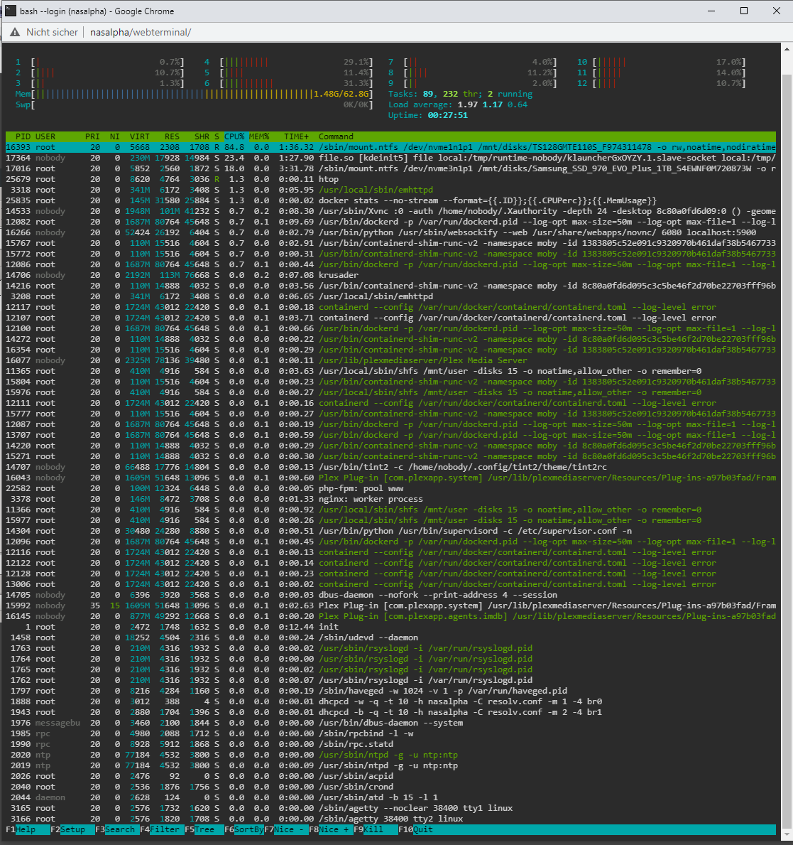

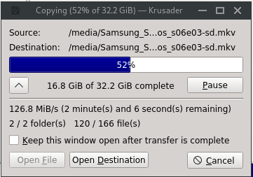

Ich habe jetzt mal einen Datentransfer mit Krusader gemacht.
BIOS ist auf AHCI und UEFI konfiguriert. Ich erinnere mich aber, dass ich vor einigen Tagen, bevor ich die NVMe´s mit ZFS konfiguriert habe eine Datenübertragung von 1,97 GB/s hatte, als sie noch als "unassigned Device" waren.
Was mich auch wundert ist, dass bei meinem ersten Screenshot die GUI von unRAID bei der 2. NVMe ein Write von 731 MB/s anzeigt, aber im Windows nur 123 MB/s
Edited by Tiras
Du musst das checken, wenn der Transfer läuft
Auch während dem Transfer wäre die Prozessliste von htop Interessant.
Waren die da zufällig noch XFS formatiert? Wobei NTFS nicht so heftige Auswirkungen haben sollte.

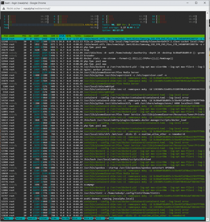

Hier htop mit transfer via krusader
Gleiches Übertragungsrate im xfs als auch ntfs als Pool/Share oder unassigned device.
Nun habe ich nur noch 32 MiB/s. Das ist eindeutig zu wenig für NVMe auf PCIe Ebene.
Das glaube ich nicht. Schau mal in htop. Der NTFS mount Prozess lastet einen Kern komplett aus. So eine Auslastung gibt es nicht bei XFS/BTRFS. NTFS ist ja kein natives Linux Dateisystem. Ich wusste aber auch nicht, dass das so heftig ist.
Was für eine CPU hast du? Wirkt was schwach.
Ok, dann bin ich mir ehrlich gesagt nicht mehr sicher, welches FS ich mit der richtigen Übertragungsrate hatte, sorry.

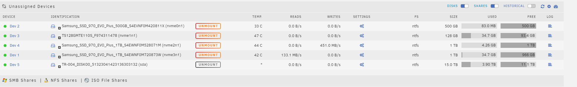

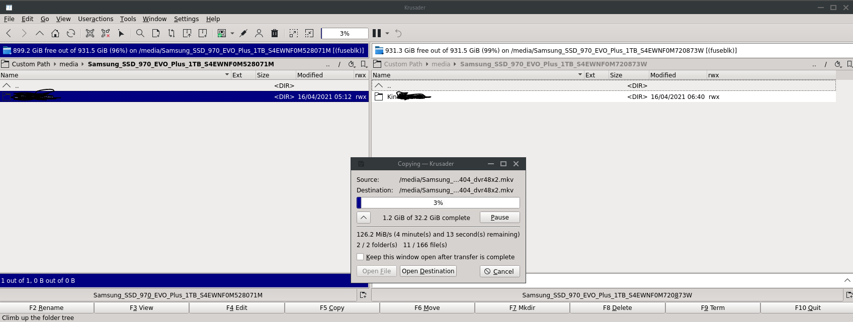

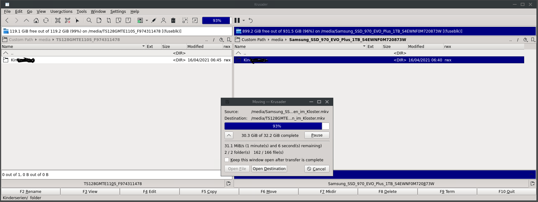

Gerade noch einmal ein Test gemacht, aber diesmal zwischen den Samsung Evo 970 Plus, da sie gleich sind.
Mich wundert wie gesagt, dass die NVMe 1 ein Read von 133,1 MB/s aber die NVMe 2 ein Write von 451 MB/s hat.
Ich würde die NVMe´s mal als XFS formatieren und dann noch einmal ein Test machen. Ich kann mir zwar nicht vorstellen, dass es daran liegt, aber es muss ja einen Grund geben, wieso die Disks nur auf  +- 10% laufen.
Wie gesagt. 80% Last auf einem Kern ist heftig. Du siehst auch, dass es nur einen Prozess pro NVMe gibt. Daher kann deine CPU auch nicht die volle Multi Core Leistung entfalten.
7 minutes ago, Tiras said:
Ryzen 5 2600 CPU
Mit 2258 Single Threads Punkten schon stark:
https://www.cpubenchmark.net/cpu.php?cpu=AMD+Ryzen+5+2600&id=3243
Kann man mal sehen wie ineffizient NTFS in Linux ist. Gut zu wissen ^^
Kannst du mir vielleicht kurz sagen, woran du erkennst - abgesehen von den Prozessen, dass nur 1 Kern 80% ausgelastet ist? In der oberen Grafik scheint für mich, dass alle Kerne ausgelastet werden.
