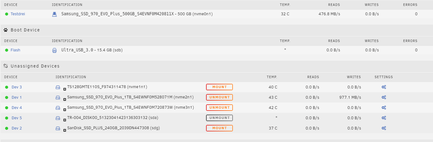

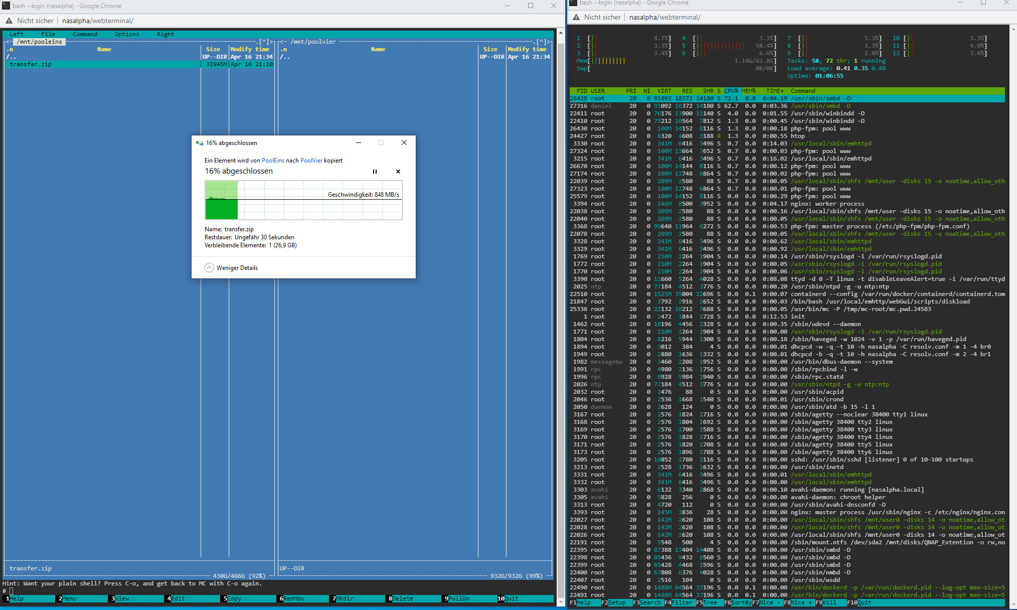

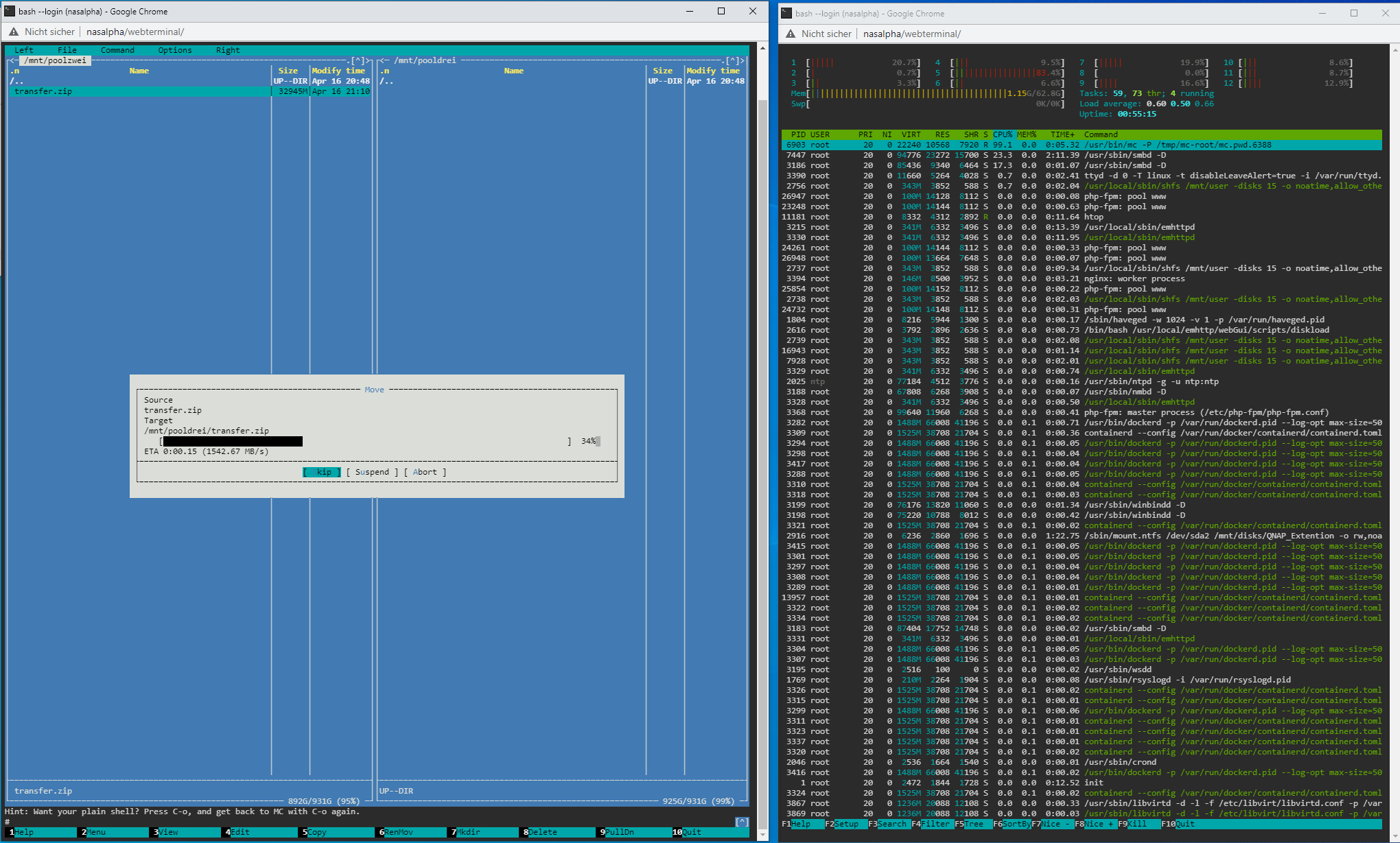

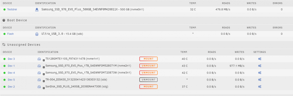

April 16, 20215 yr Author Ich habe jetzt mal beide 1 TB NVMe´s als xfs formatiert und folgendes getestet: - Kein Array gestartet und alle Disks als unassigned devices!!!! 1. 32 GB Transfer von der TR-004 (RAID 5 in der Extention selbst) via USB auf eine 1 TB NVMe mit einer Übertragungsrate von ~ 200 MB/s (besser als vorher) siehe Bild 1. 2. 32 GB Transfer von NVMe 1 nach NVMe 2 mit einer Übertragungsrate von ~ 1 GB/s (auch besser als vorher) siehe Bild 2. 3. Array gestartet und die 128 GB NVMe als Disk hinzugefügt (siehe Bild 3). 4. Array wieder wie zuvor aufgebaut (Parity = 6 TB, Disk 1 = 2TB, Disk 2 und 3 = 4 TB) mit einer Übertragungsrate von 1,12 GB/s (siehe Bild 4). 5. Pool1 = TestEins(1 TB), Pool2 = TestZwei(1 TB) und Pool3 = TestDrei(500 GB) erstellt: 5.1 Der Transfer von TestEins nach TestZwei mit einer Übertragungsrate von (siehe Bild 5). Handelt es sich bei Bild 6 um ein Anzeigefehler oder wie kann bei einer Datenübertragen der Read vom Source kleiner sein als der Write auf die Zielplatte? Fazit: Nachdem ich die Pools 1 und 2 wieder entfernt und eine Datenübertragung zwischen den beiden 1 TB NVMe´s gemacht habe, hatte ich eine Übertragungsrate von + 1 GB/s. Somit kommt für mich ein BTRFS Pool nicht in Frage. Die 2 x 1 TB NVMe´s lasse ich als unassinged Devices und mounte sie einfach. So kann ich die VM-Images über bspw. /mnt/disks/nvme2n1 auf die NVMe speichern. Es gibt sicherlich ein Script mit dem sich ein Backup der VMs erstellen lässt, welches ich auf der QNAP Extention speicher. Unraid wäre interessanter, wenn es ein Hardware RAID unterstützen würde. Sprich ich erstelle im BIOS ein entsprechendes RAID und Unraid erkennt bspw. bei einem RAID 0 nur die gesamte Platte. Vielleicht hat von euch ja noch jemand eine Idee wie ich die volle Leistung der NVMe´s in einem Pool nutzen kann. Vielen Dank für eure Hilfe und Bemühungen. Vor allem Dir @mgutt
April 16, 20215 yr Author 47 minutes ago, hawihoney said: Die Aussagekraft dieser Vorgehensweise tendiert m.M.n. gegen Null. Beide Platten sind gemountet auf einem Windows Laptop. Wenn das nicht die gleichen Platten sind, dann kopiert Windows über das Netzwerk. Wenn man das ernsthaft wissen will: SSH auf Server, mc aufrufen, rechts den Zielordner unterhalb /mnt/disks/..., links den Quellordner unterhalb /mnt/disks/..., Datei auswählen, F5. Alles andere ist pure Spekulation mit zufälligen Ergebnissen. Ich arbeite unter Windows ausschließlich direkt auf dem Server. Glaub mir, Windows kopiert über das Netzwerk und nutzt "NET COPY" nur in genau definierten Umgebungen. Beispiel: Ein Mount /Privat/Ordner1 und ein Mount /Privat/Ordner2. Beide liegen auf der selben Platte /mnt/disk1/ in zwei Shares Ordner1 und Ordner2. Das kopiert mein Windows10 völlig blöd über das Netzwerk. Ich muss schon explizit \\server\disk1\Ordnerx als Ziel und Quelle angeben damit Windows das merkt. Hast du das gemeint? Edited April 16, 20215 yr by Tiras

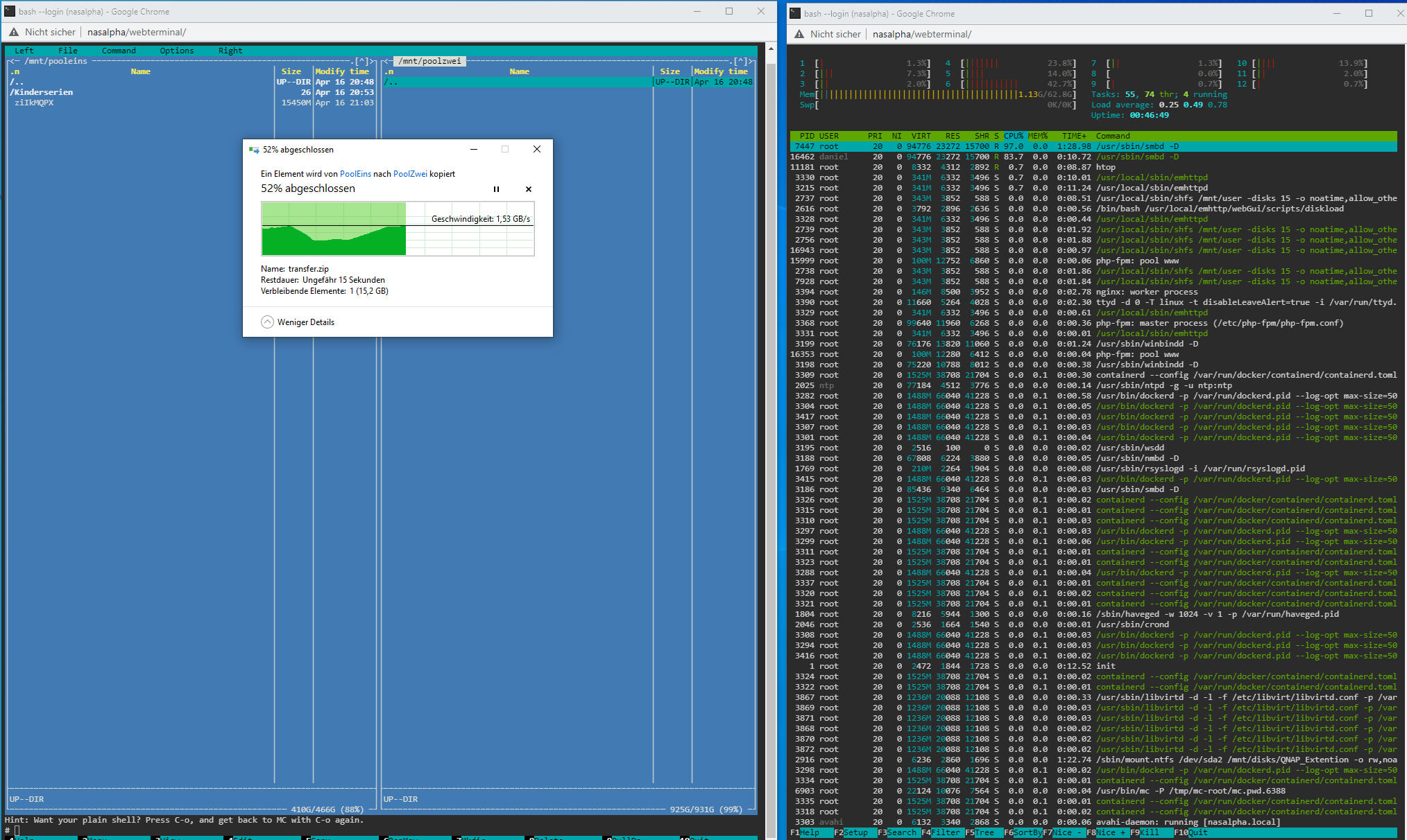

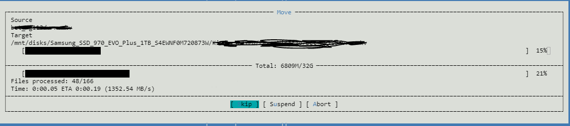

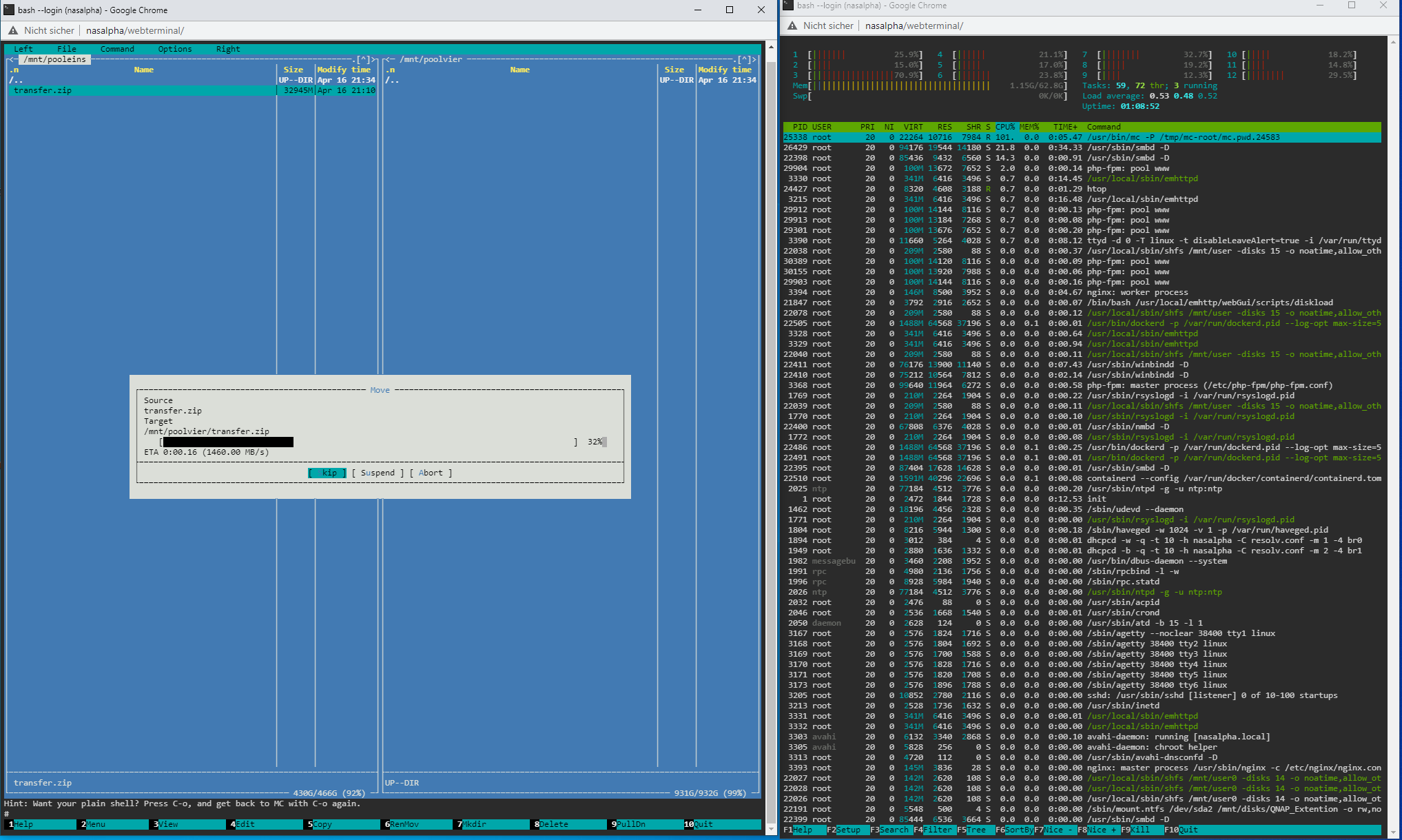

April 17, 20215 yr Author 10 hours ago, mgutt said: Schade, dass du hier die CPU Last nicht überwacht hast. Denn hier spielen viele Faktoren mit. Zwei Software RAIDs, möglicherweise SMB Flaschenhals, usw. Aus reiner Interesse habe ich noch einmal ein paar Tests gemacht. 1. Transfer (PoolEins = 500 GB nach PoolZwei = 1 TB) via Netzlaufwerk über den Laptop. 2. Transfer via mc (PoolZwei = 1 TB nach PoolDrei = 1 TB) 3. Transfer (PoolEins = 500 GB nach PoolVier = BTRFS 2 x 1 TB) via Windows Netzlaufwerk . 4. Transfer (PoolEins = 500 GB nach PoolVier = BTRFS 2 x 1 TB) via mc Ich kann mir nicht erklären wieso die Übertragungsrate auf einmal ok ist. Der einzige Unterschied zu gestern ist, dass ich kein Share erstellt habe, sondern einfach nur: [PoolEins] path=/mnt/pooleins browseable=yes quest ok=yes writeable=yes read only=no create mask= 0775 directory mask = 0775 [PoolVier] path=/mnt/poolvier browseable=yes quest ok=yes writeable=yes read only=no create mask= 0775 directory mask = 0775 in den Settings => SMB => Samba extra config eingetragen habe. @mgutt Könntest du mir bitte kurz erklären, wie du das gemeint hast, dass man das RAID Level selbst und vor allem wo/wie, definieren kann? Viele Grüße
April 17, 20215 yr 22 minutes ago, Tiras said: Ich kann mir nicht erklären wieso die Übertragungsrate auf einmal ok ist. Der einzige Unterschied zu gestern ist, dass ich kein Share erstellt habe, sondern einfach nur: Du arbeitest jetzt direkt auf dem Unraid Server (/mnt) und nicht auf Windows und somit via SMB über das Netzwerk (/media). Das hat zunächst nix mit oder ohne Shares zu tun - deren Einschränkungen lauern an anderer Stelle. Innerhalb der SSH Session ist Dein Windows Laptop überhaupt nicht im Spiel (außer für die Anzeige des Fensters). Außerhalb der SSH Session läuft ein sehr großer Teil über Windows und Dein Netzwerk. Deshalb meine ursprüngliche Frage, was sich hinter /media verbirgt. Erste Regel bei jeder Analyse: Erkenne und eliminiere störende Faktoren.

April 17, 20215 yr Community Expert 3 hours ago, Tiras said: Der einzige Unterschied zu gestern ist, dass ich kein Share erstellt habe Die CPU Last wird dir das zeigen. Ich vermute SHFS als Flaschenhals: https://forums.unraid.net/topic/92282-solved-workaround-how-to-write-to-nvme-pcie-cache-at-full-1-gbs-with-10-gbe-nic/ Das ist eine Eigenheit bei Unraid Shares, die sich tatsächlich nur durch den direkten Disk Zugriff lösen lassen. Außerdem kann man die Performance mit SMB Multichannel noch weiter steigern: https://forums.unraid.net/topic/92282-solved-workaround-how-to-write-to-nvme-pcie-cache-at-full-1-gbs-with-10-gbe-nic/
April 17, 20215 yr Community Expert 7 hours ago, Tiras said: via mc Was ist "mc"? Ansonsten siehst du ja selbst. SMB ist der Flaschenhals: Diesen Flaschenhals bekommst du abgeschwächt, in dem du SMB Multichannel + RSS aktivierst. Bei RSS wird pro CPU ein zusätzlicher Übertragungskanal geöffnet. Es werden also bei 4 Kernen entsprechend 4 Transfers parallel gemacht und diese Last auf 4 Kerne verteilt, was den Flaschenhals entsprechend reduziert.
