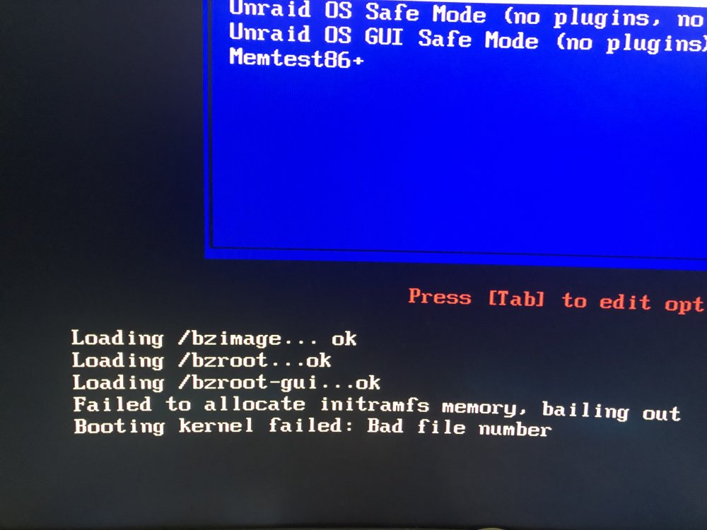

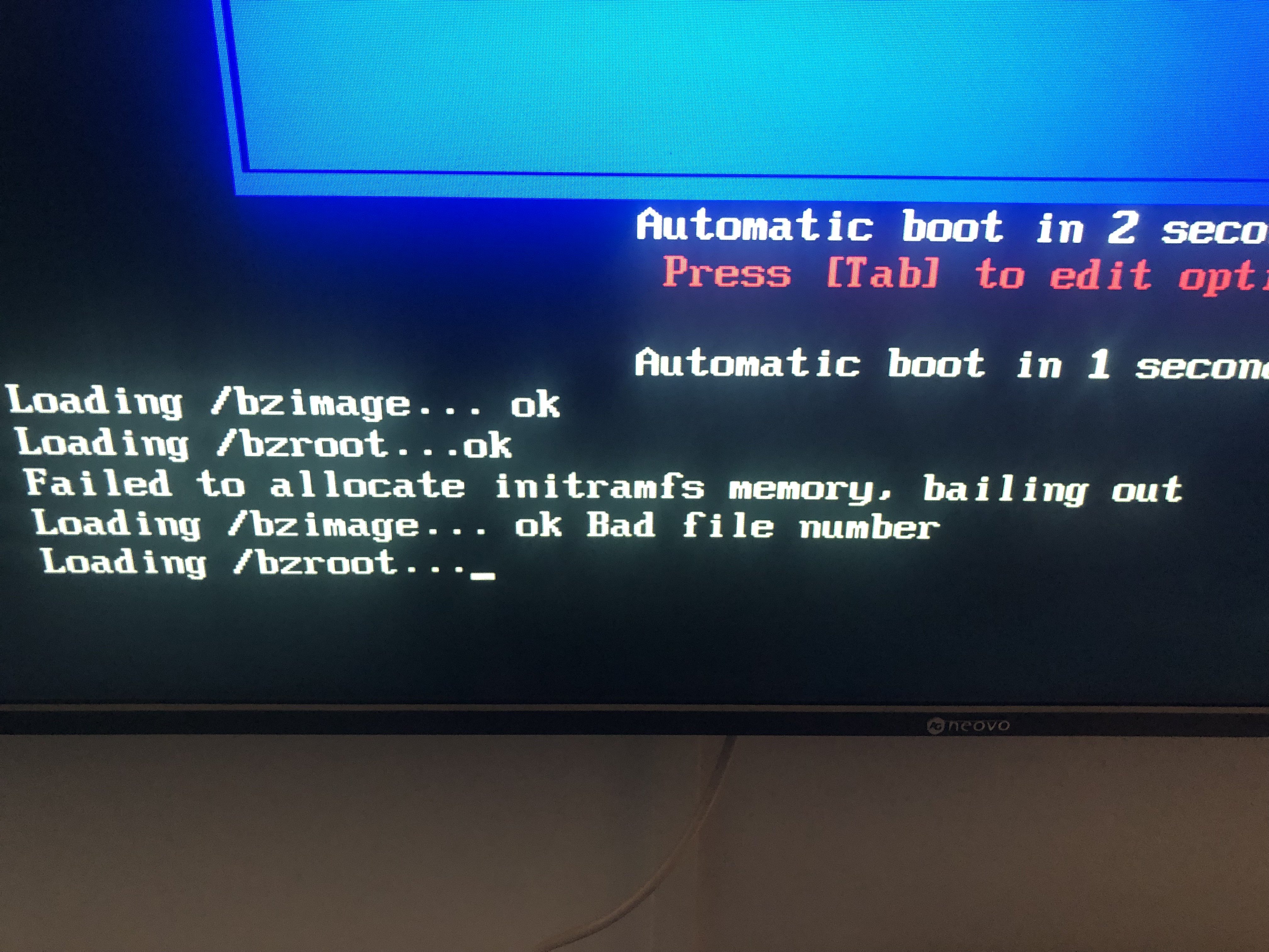

Folgende Meldungen kommen:
Failed to allocate initramfs memory, bailing out.
Booting kernel failed: Bad file number.
hat das einer von euch schon mal gehabt und kann mir bitte sagen, was das für ein Problem ist und wie ich das beheben kann?

Fehler besteht weiterhin. Was bedeutet der Fehler eigentlich genau?
verstehe nur das unRAID nicht in dem RAM Schreiben kann.

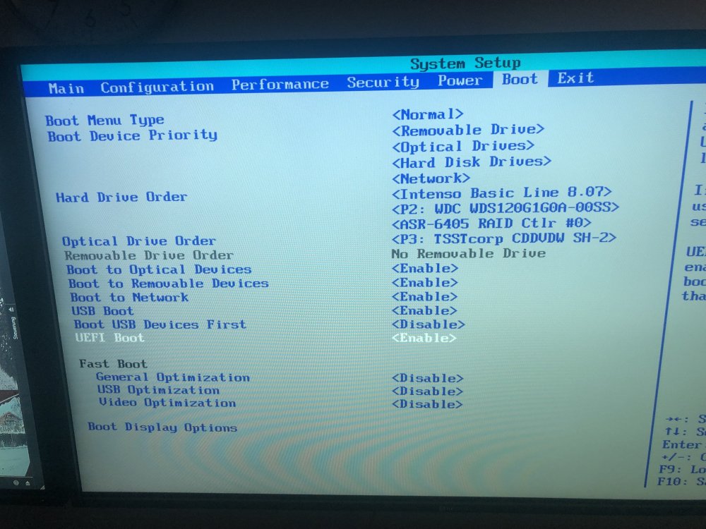

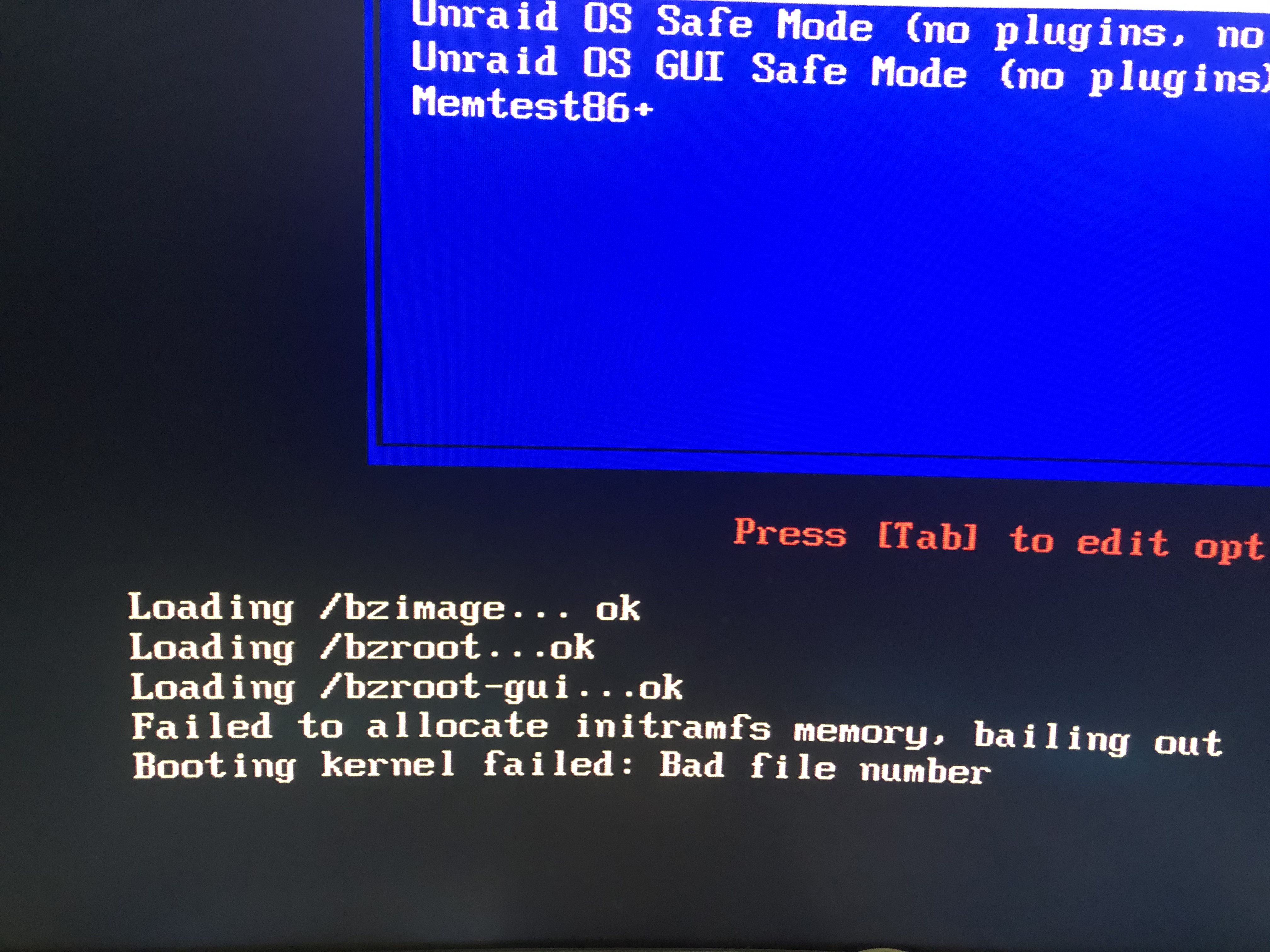

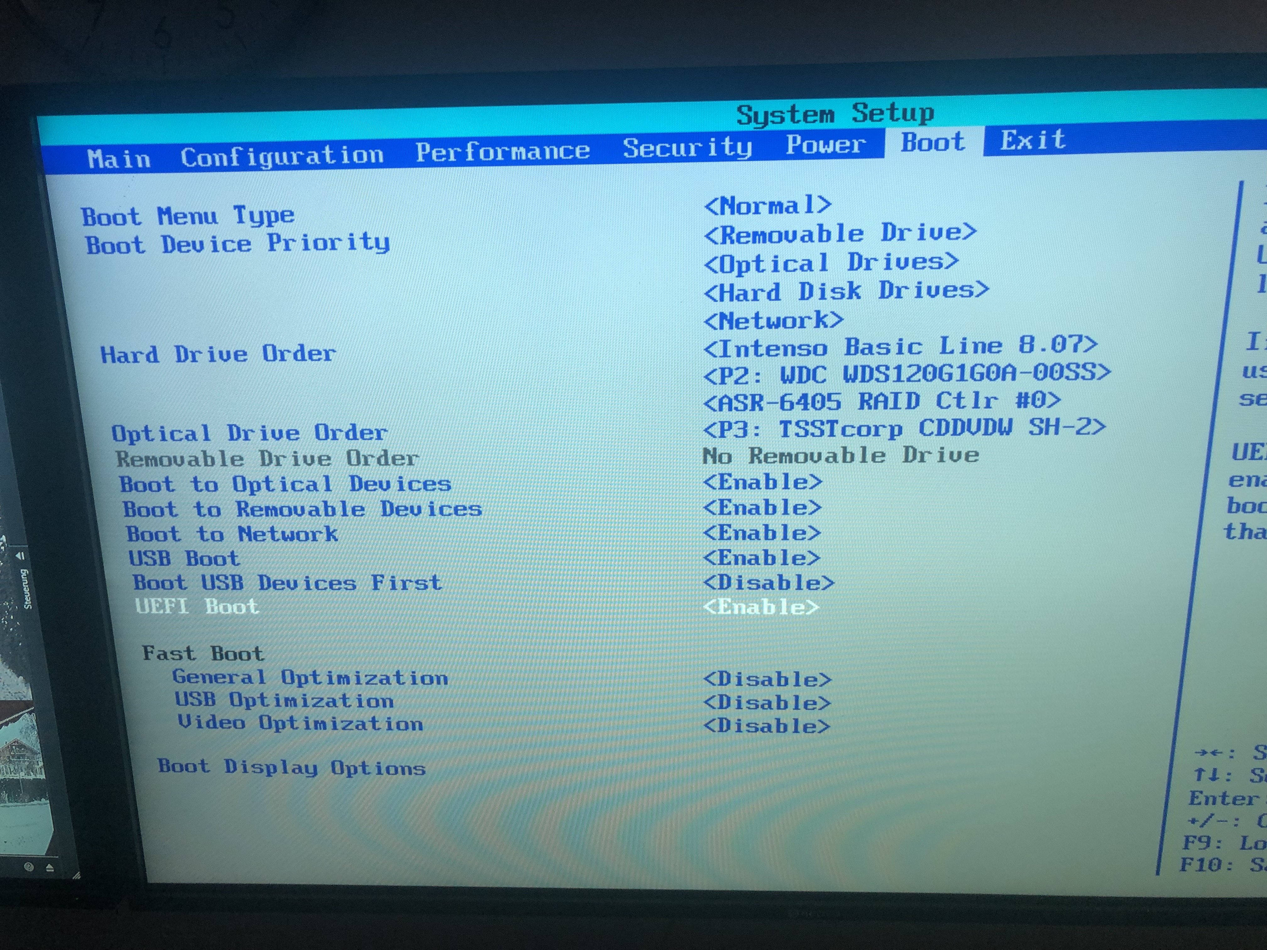

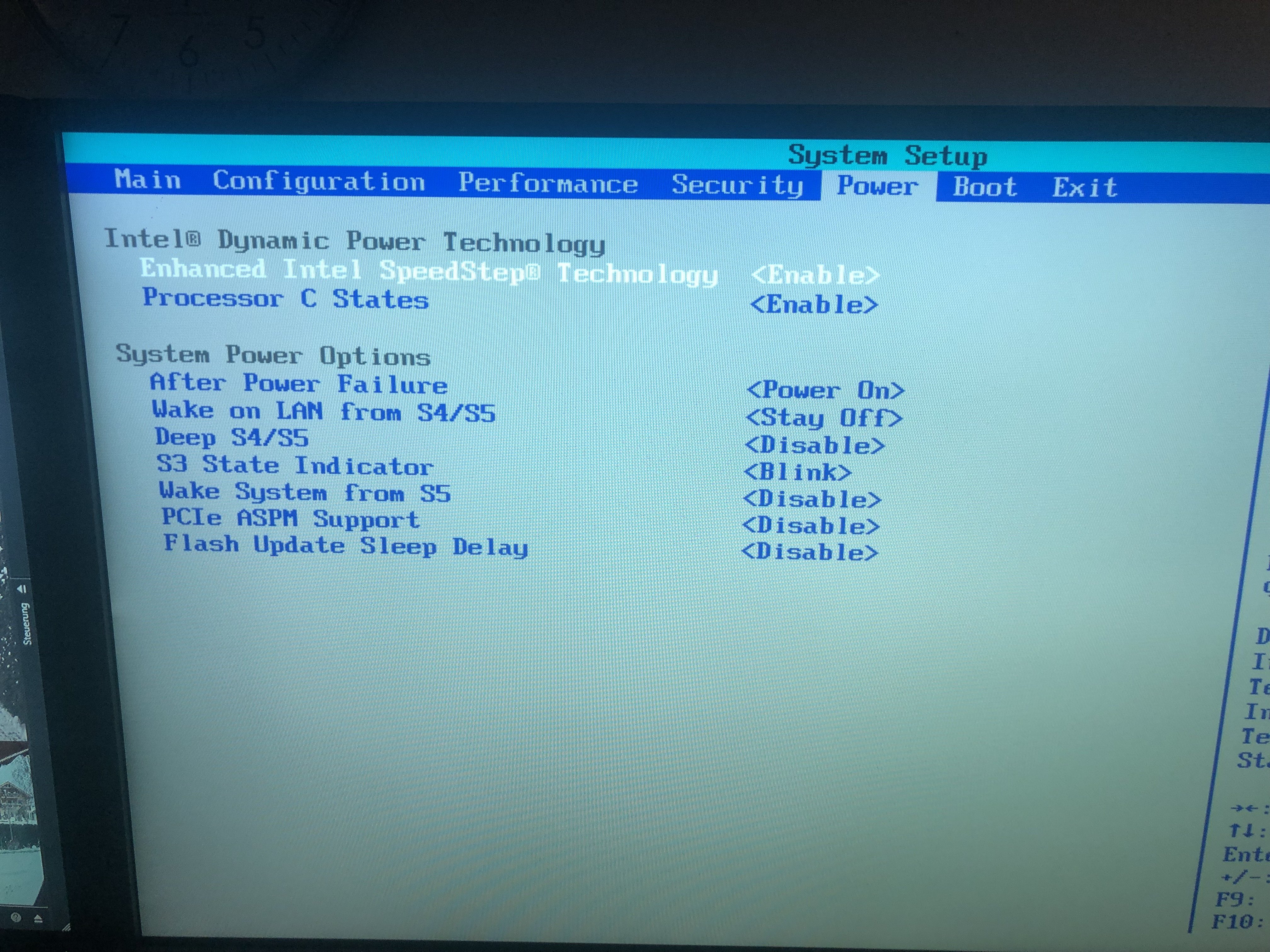

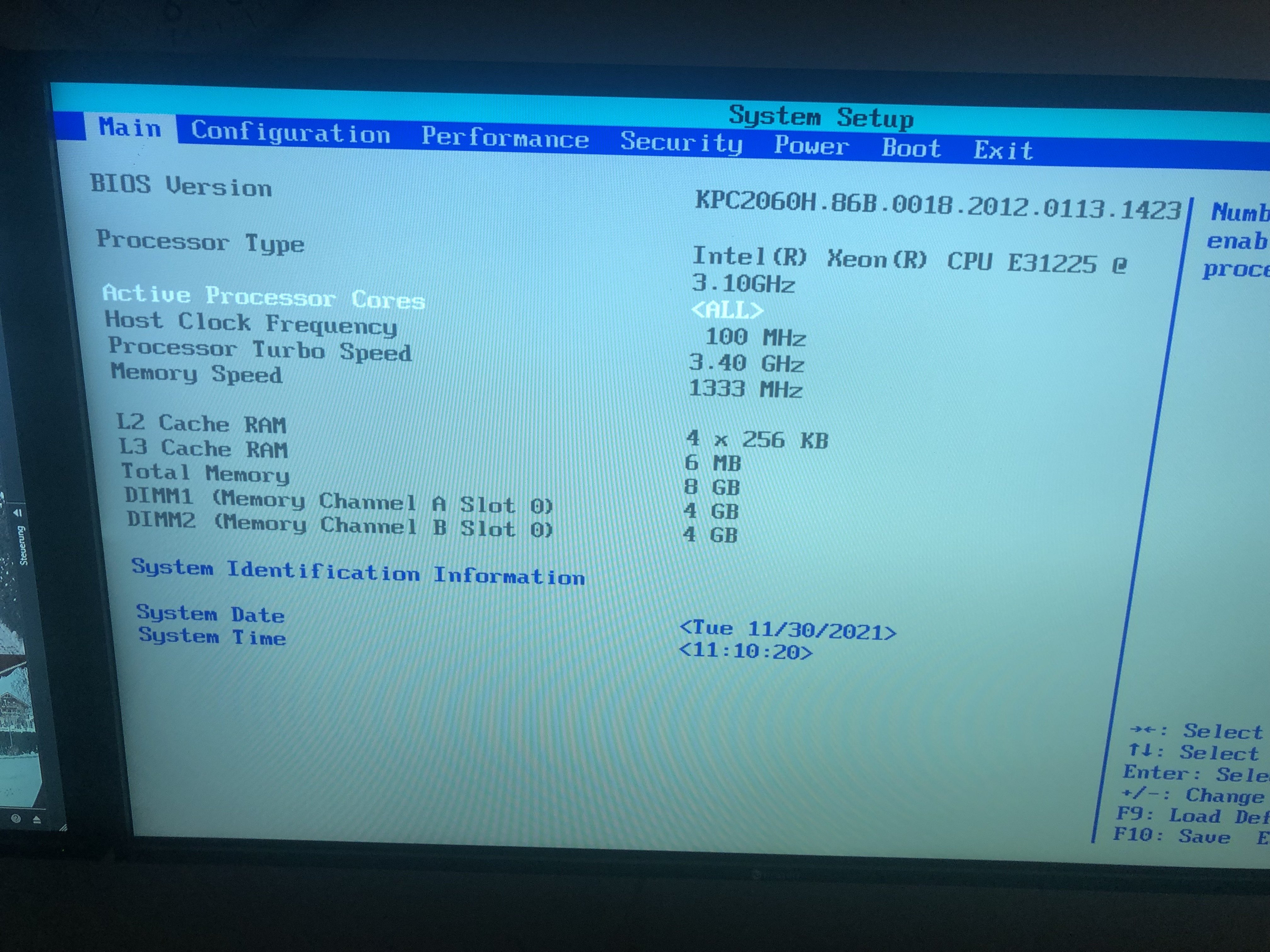

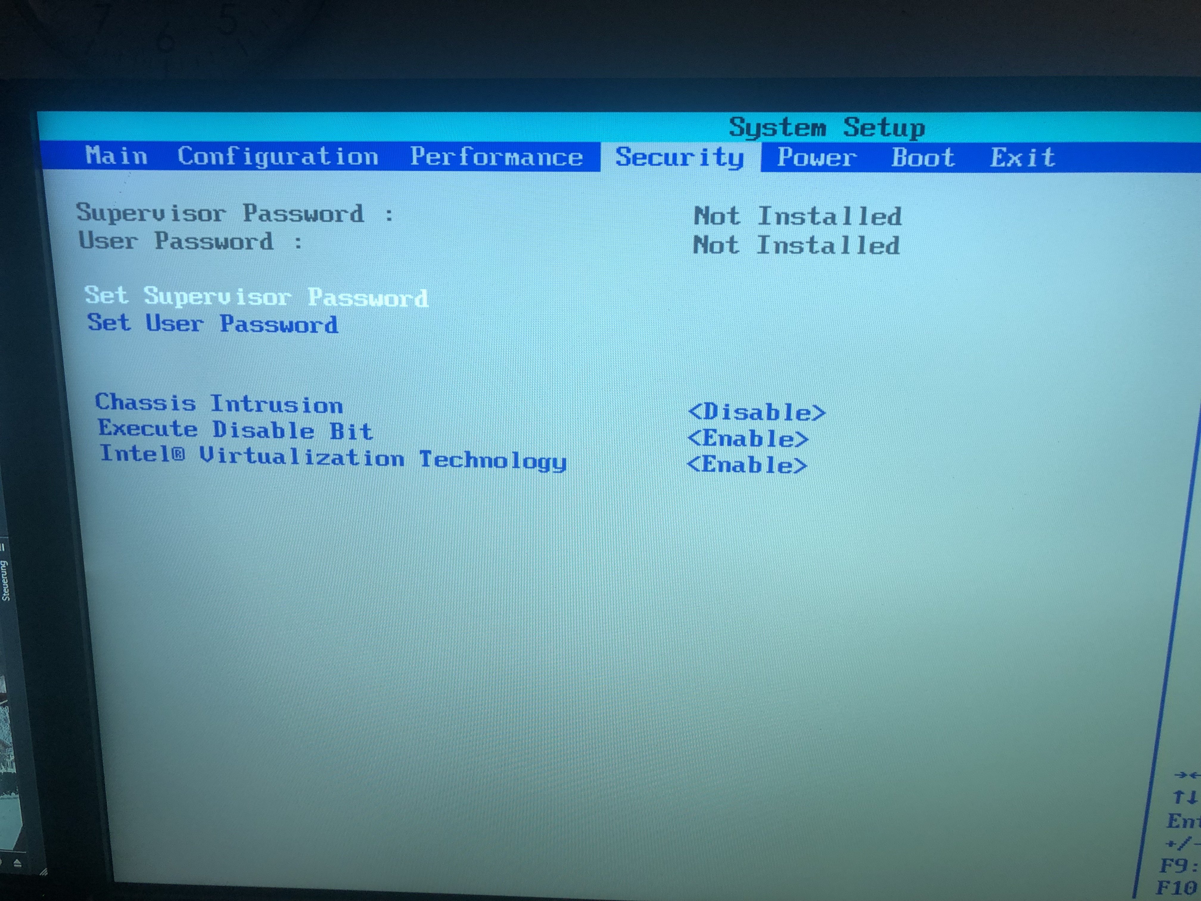

Leider wird bei meinem System auch der Fehler angezeigt und ich als Anfänger habe keine Idee was es sein könnte. Ich habe das Creation Tool verwendet und Version 6.9.2 drauf gezogen. UEFI aktiviert und im BIOS ist UEFI auch aktiv. Ach ja hier kurz meine Hardware Daten:
Intel Server Board S1200KP
Intel Xeon E31225 3.10 GHz
8GB RAM
Anbei paar Screenshots wenn es erlaubt ist...
Vielleicht hat hier ja jemand eine Idee dazu? Danke

EDIT: Ich hab´s wohl selbst rausgefunden. Ich habe im unraid Creation Tool einfach die UEFI Option (Allow UEFI Boot) deaktiviert
