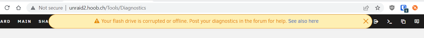

Grund der Anfrage: Ich möchte meine superbilligen USB Sticks ersetzen. Ich habe bisher Werbegeschenke eingesetzt und schon zweimal hat er mir gebracht, das der Stick nicht berschreibbar (corrupt, offline) ist.
