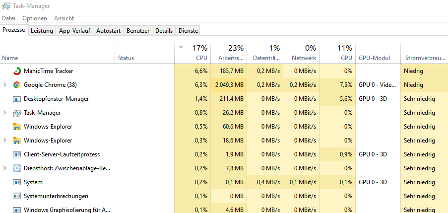

Also aktuell Zeigt er mir an dass das die CPu (i7 975) 26% ausgelastet ist, Ram 50% (24 GB), Datenträger 12% (512gbb SSD Evo 970), GPU 9% (GTX 1070 AMP) Netzwerk Minimal. Wärend ich Youtube laufen habe und einige Tabs im Bowser und das Mail Programm offen habe. Bei Meimen Freund mit ca selber Ausstttung nur einem I5 4460 ähnliche Werte er Surft grade auh nur und hat Youtube an nebenher.
GPU Last kommt durch Youtube und die CPU ist halt sehr schwach. Gerade mal 1500 Single Thread:
https://www.cpubenchmark.net/cpu.php?cpu=Intel+Core+i7-975+%40+3.33GHz&id=841
RAM Auslastung ist normal. Browser nehmen das was sie kriegen können. Die laufen auch mit 8GB oder sogar 4GB, wobei ich Windows eher mit 8GB nutzen würde um ein Auslagern auf die SSD zu vermeiden.
Bei mir sieht das inkl. Youtube gerade so aus, wobei ich knapp 15 Browser Tabs offen habe und zwei Monitore nutze:
