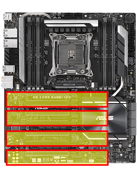

Office / Storage / Docker Server mit einem Intel Xeon W-1270 (8 Kerne). Vielleicht sogar einem Intel Xeon W-1250 (6 Kerne). Die iGPU dann geteilt in zwei Office VMs.
Dann den Gaming Server mit einer Intel X CPU und zB dem Board:
https://www.asus.com/de/Commercial-Servers-Workstations/WS-C422-SAGE-10G/

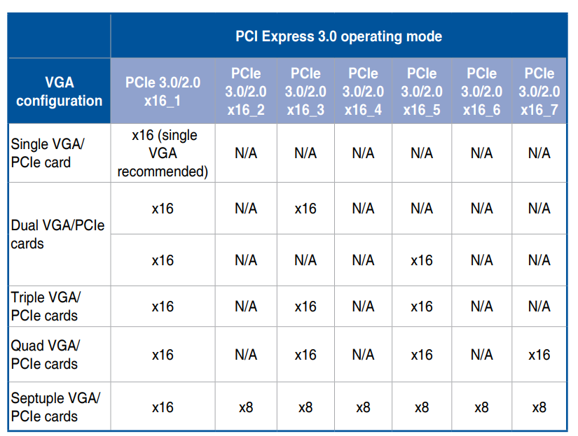

In dem Fall würde ich alle bis auf den ersten Slot auf x8 laufen lassen (letzte Zeile) und in den ersten Slot eine Quad M.2 Bifurcation Karte installieren:
Da bleiben dann noch genug Lanes / Slots für dGPUs. Allerdings brauchst du zwingend eine Wasserkühlung, damit du alle auf 1 Slot Höhe reduziert bekommst. Ansonsten dürfte es vom Platz her Probleme geben. Besonders wenn noch weitere Hardware durchgeschliffen werden soll.
EDIT: Ok, das mit Bifurcation ist bereits ein Problem. Das unterstützt das Board schon mal nicht:

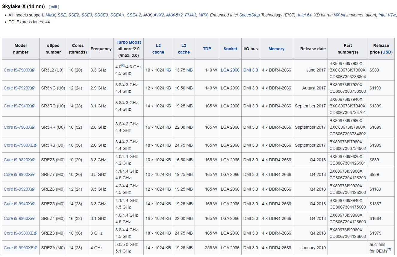

Ist aber auch die Frage über welchen i9 wir reden. Früher war i9 immer nur Intel X CPUs mit dem Sockel 2066. Heute gibt es i9 auch bei der normalen Consumer-Linie mit 1151 Sockel und 1200. Letztere kannst du nicht gebrauchen.
Also für dich kämen nur die in Frage:
https://en.wikipedia.org/wiki/List_of_Intel_Core_i9_processors
Die haben wie du siehst 48 Lanes (alle anderen nur 16). Ein x16 PCIe Slot braucht zB 16 Lanes. Das von mir vorgeschlagene Asus Board hat zB 1x x16 und 6x x8. Also insgesamt 64 Lanes. Die zusätzlichen Lanes sind "unecht". Diese kommen durch den Chipsatz. Also ein Teil der Slots ist vermutlich mit dem Chipsatz verbunden, wird aber von Asus leider nicht in der Anleitung erklärt.

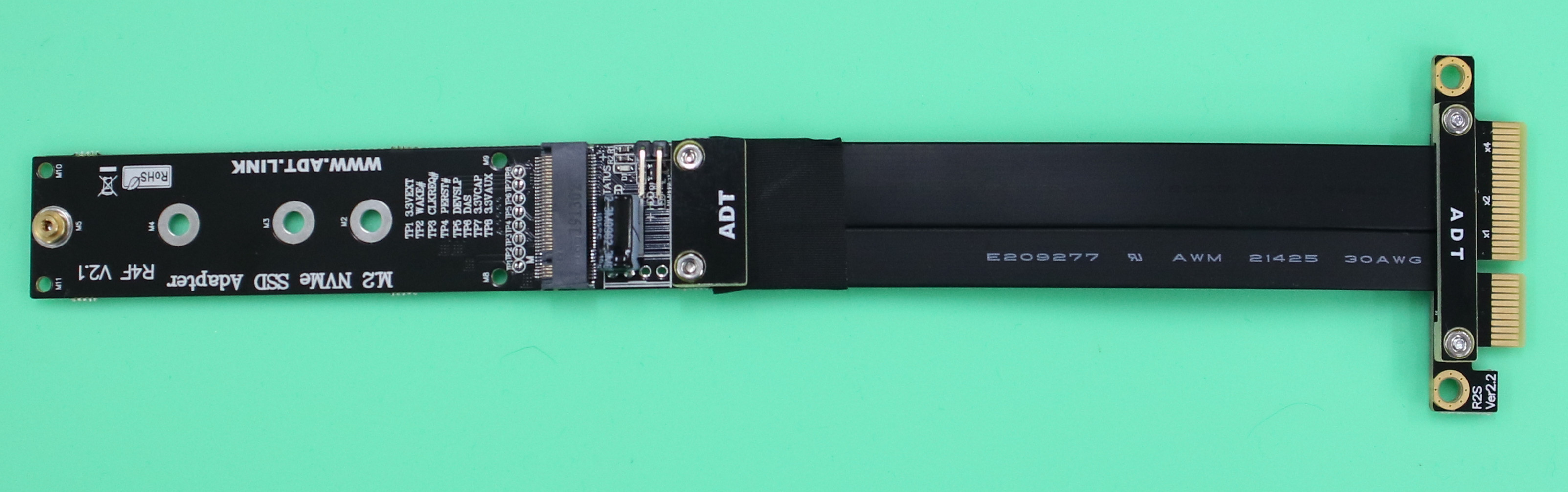

Es gäbe aber die Möglichkeit eine aktive Quad M.2 Karte zu nehmen. Die geht auch ohne Bifurcation, kostet aber ~400 €. Ob man da die einzelnen NVMe Slots an die VMs durchschleifen kann ist aber fraglich. Ich befürchte eher nicht.
Dazu ergänzend:
Da man auf dem Asus Board insgesamt 7 PCIe Slots hat, könnte man natürlich auch 2 NVMe in die Onboard-M.2-Slots packen und 2 weitere in jeweils einen PCIe Slot mit einem M.2 auf PCIe Adapter. Dann hätte man 4 NVMe, die man sauber an 4 VMs durchschleifen kann. So blieben noch 5 PCIe Slots für 4 GPUs.
Schlussendlich musst du aber genau überlegen wie viele GPUs in das System sollen. Wenn wirklich 5 GPUs rein sollen, hast du wie gesagt Platzprobleme (und keinen Slot für die 5. NVMe oder man nutzt bei einer VM eine SATA SSD) und eine Wasserkühlung in der Dimension ist vermutlich so teuer, dass man fast schon über 3 Server nachdenken sollte. ^^
Oder man packt eine GPU / Gaming VM in den Office Server und hat dann 4 in dem Gaming Server. Das wäre vermutlich sogar besser. Man könnte dann auch mal eine Office VM mit einer starken GPU starten (wenn keiner spielt), ohne gleich den Gaming Server hochfahren zu müssen.
Das meine ich mit Platzprobleme:
Also vom Prinzip hätte man bereits ein Problem zusätzliche M.2 NVMe reinzubekommen, wenn man nur 4 GPUs verbaut. Da müsste man schon darauf hoffen, dass so ein Adapterkabel passt:
http://www.adt.link/product/R24SF.html

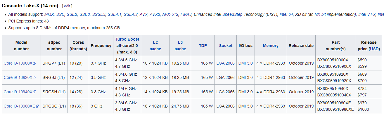

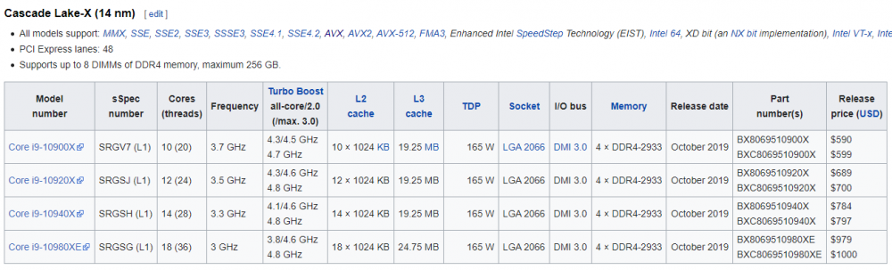

Das ist die besagte Intel X Plattform. Ein normaler Consumer Core i9 läuft da nicht. Nur diese hier:
https://www.asus.com/de/Motherboards-Components/Motherboards/All-series/WS-X299-PRO/HelpDesk_CPU/
Bei dem Weiter Oben erwähten mit den 18 Kernen hatte ich diesen hier gemeint : Core I9-10980XE (3.0G,165W,L3:24.75M,18C,rev:L1) Der wäre doch dann ok ? Der müsste dann doch auch mit dem ASUS WS X299 SAGE/10G? Soweit ich das sehe unterstützt beides 4 x 16 lanes
was eventuell auch noch eine Lösung sein könnte, ist wie bei Wallmounted Pc sowas zu benutzen: https://www.amazon.de/Thermaltake-Gaming-Riser-Cable-200mm/dp/B073S142CW/ref=sr_1_6?__mk_de_DE=ÅMÅŽÕÑ&crid=1M318VGNXVNBN&dchild=1&keywords=pcie+verlängerung&qid=1621923255&s=computers&sprefix=pcie+ver%2Ccomputers%2C235&sr=1-6
Ja. Bietet das X299 denn einen Vorteil?
