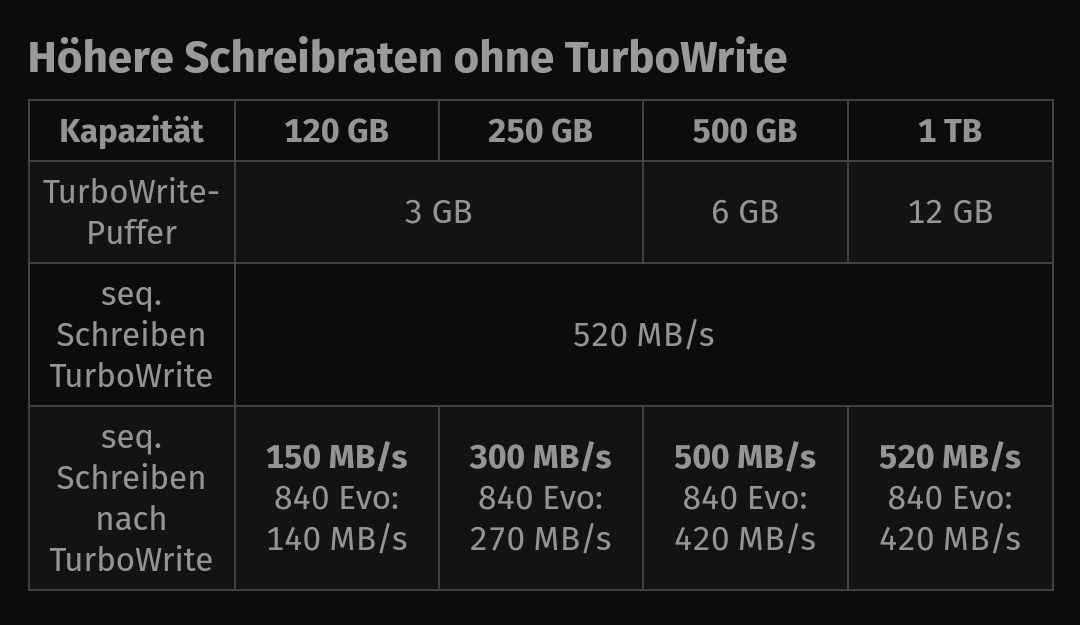

@mgutt der SLC Cache liegt bei 3GB... inwiefern das viel oder wenig ist: Keine Ahnung :)
Bei der 250GB ist das ein Problem:
https://www.computerbase.de/2014-12/samsung-850-evo-test-250-500-1000-gb/#abschnitt_transferraten_und_haltbarkeit
Wie du siehst ist das Maximum dann nur noch 300 MB/s.

Ich vermute nun mal dass dies schlicht die Grenze der kleinen Evo SSDs ist wie von dir @mgutt angesprochen.
Teste doch einfach mal mit count=1G damit du den SLC Cache nicht überlastest.

Und beim Test war RAM Caching auf 100MB eingestellt?
Sorry, Modell habe ich ergänzt. Es sind Samsung 850 Pro 1TB SATA SSDs.
Und du hast recht, ich hab vergessen das Caching runter zu setzen. Nun hier die Performance Werte mit sysctl vm.dirty_bytes=100000000:

Fein. Jetzt hast du wirklich die SSDs getestet. Dass die Pro aber schnell sind, ist ja kein Geheimnis. Was ist mit deinen 250GB SSDs? Oder willst du die Pro als Parity einsetzen? Das wäre tatsächlich optimal.

Mein grundsätzliches Fazit: Ich muss mir überlegen ob ich nicht einfach ein wenig investiere und statt
4* 250GB Evo für Data und 1* 250GB Evo für Parity
dann auf
1* 1TB Pro für Data und 1* 1TB Pro für Parity umswitche.
Zusätzlicher Vorteil im zweiten Fall: Weniger SSDs für den Beginn, und daher erst einmal kein zusätzlicher SATA-Controller benötigt. Ergo geringerer Stromverbrauch. Wenn das System "wachsen" soll dann wird das aber früher oder später nötig, da nur 3 SATA Ports auf dem Mainboard zur Verfügung stehen (und der dritte belegt wäre doch die 3TB WD Backup HDD) .
@mgutt Wäre denn rein aus Performancesicht auch dein Vorschlag mit 1* 1TB Pro als Parity und 4* 250GB Evo als Daten SSDs sinnvoll? Also wie würde sich das denn voraussichtlich auswirken?
Die Frage ist eher ob du so oft 10GB auf den Server schiebst wie jetzt mit dem Benchmark getestet. Auch die Frage wie viel RAM du verbaust und mit einem normalen Dirty Ratio Wert zb alleine über den RAM eine hohe Performance ermöglichst.
Die 1TB ist sicher besser als Parity. Auch bei 250GB im Array. Umso schneller die Parity, umso besser.
