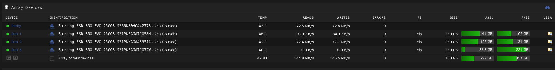

Ich betreibe 8 SATA SSD (6 davon zu je 2TB zu einem Laufwerk zusammengefasst) in einem Fantec MR-SA1082 SLIM.
Das bedeutet, daß die 6 SSD alle immer gleichzeitig angesprochen werden und teilweise schuften die über Stunden hinweg.
Keine hat bisher auffällige Temperaturprobleme gezeigt.
Und ja, dort ist ein winziger Lüfter angebracht, der aber leider nicht wirklich viel Luft bewegt.

Nachdem nun mein Testserver einige Wochen im Betrieb ist habe ich übers Wochenende die Live-Migration durchgeführt.
Bzgl. der SATA Performance kann (bzw. muss) ich erst einmal mit dem Einsatz des besagten Marvell-SATA-Controllers leben (der bestellte ASMedia ASM1166 Ersatzcontroller aus China kam leider nicht an, wurde beim Zoll festgesetzt :(

1524736085_Bildschirmfoto2021-07-05um09_24_35.png.55fed82fca885ad8dc47d3036852b287.png
Die Einzelplatten performen sehr gut (/dev/sdg ist eine klassische 5400er HDD), das Array hingegen hat Luft nach oben:

566999919_Bildschirmfoto2021-07-05um09_39_49.thumb.png.22f8e469c03150a6bee0d91769569a69.png
Ist das nun genau dem SATA-Controller geschuldet? Oder gibt es noch andere Ansätze?

Immerhin, ich denke aber trotzdem dass der SATA Controller hier einiges an Performance bringt, korrekt?
Mich verwundern diese extremen Schwankungen. Wobei 250GB EVO... Kann es sein, dass deren SLC Cache ziemlich klein ist? Bedenke, dass Schreibvorgänge mit vollem SLC Cache deutlich langsamer sind. Also besser eine große Pause dazwischen lassen und die Datei ruhig mal löschen, statt sie zu überscheiben. Bedenke auch, dass im Array kein Trim möglich ist. Du musst also auf die Firmware warten, dass die Irgendwann die Garbage Collection ausführt.
