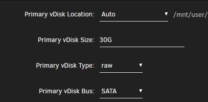

So... Kleiner persönlicher Tipp meinerseits. Stell bei der vDisk ganz unten statt "VirtIO" auf z.B. Sata. Dann musst du nicht während der Einrichtung den Treiber für die Platte installieren. Ich kann aber nicht garantieren, dass das bei dir oder sonst wem funktioniert. Ich mache das lediglich bei mir immer.

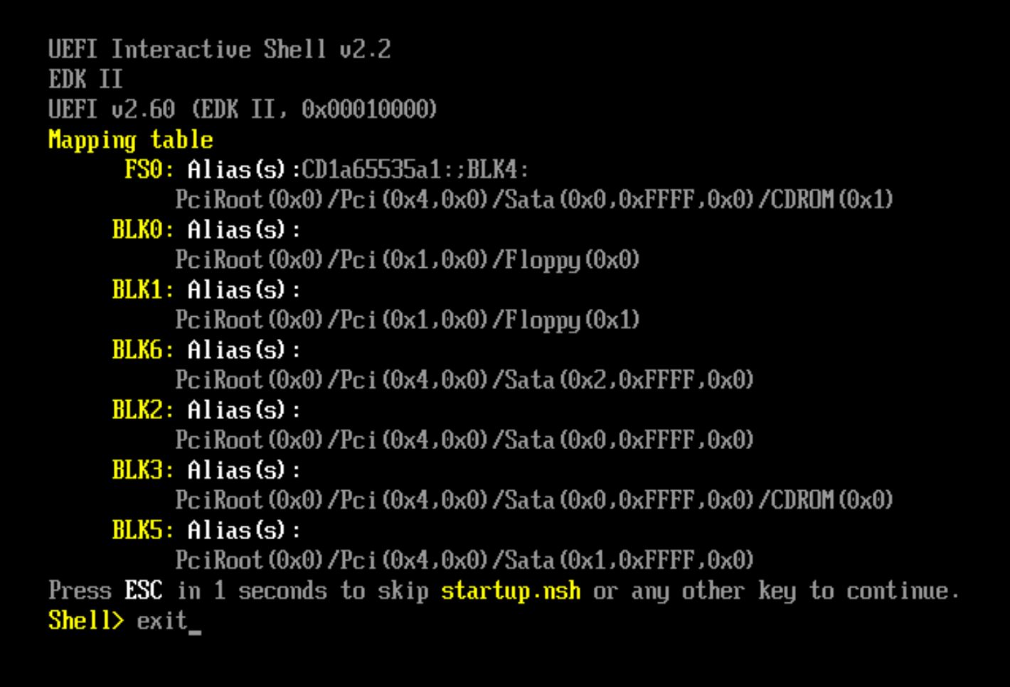

Wenn du die VM (das erste Mal) startest dürfte ganz am Anfang für ein paar Sekunden folgende Anweisung zu sehen sein.
Kein Problem wenn du es nicht gesehen hast. Danach kommt die Anzeige, welche auch du hier gepostet hast.

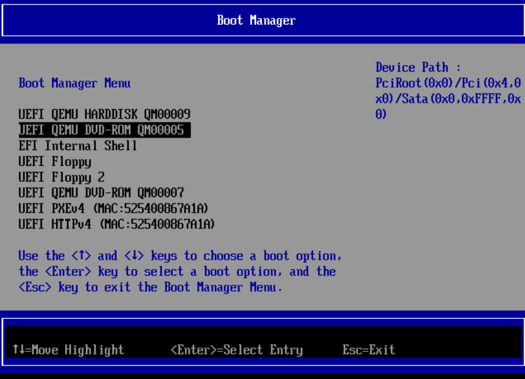

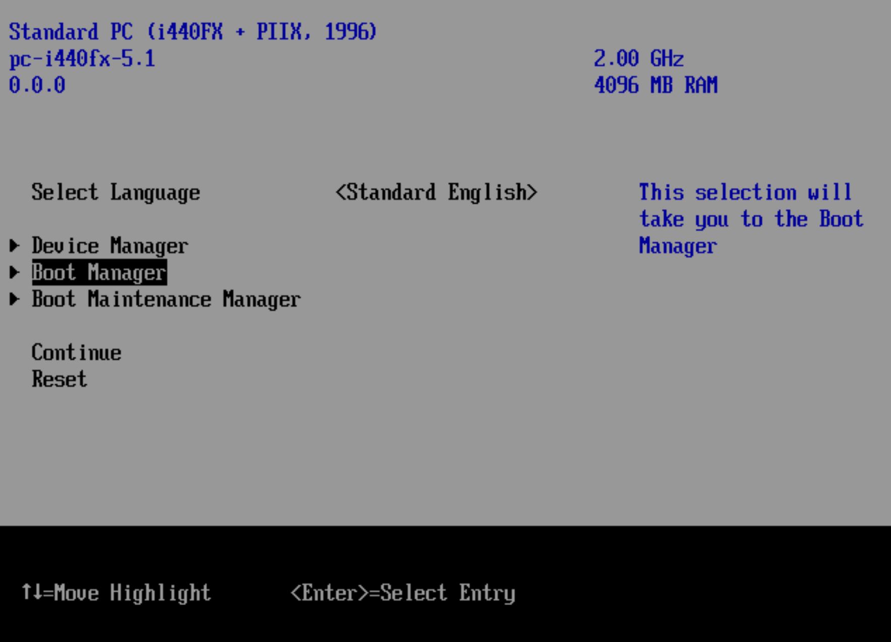

Schreibe einfach "exit" und drücke Enter. Anschließend kommst du ins BIOS der VM, wo du den Boot Manager auswählst und erneut mit Enter bestätigst.
Hier einfach das virtuelle DVD-Laufwerk mit der Windows ISO auswählen und erneut Enter.1927651384_DVDLaufwerkauswhlen.thumb.JPG.0482fc205d5ffa05a5cd9667da83bdb8.JPG

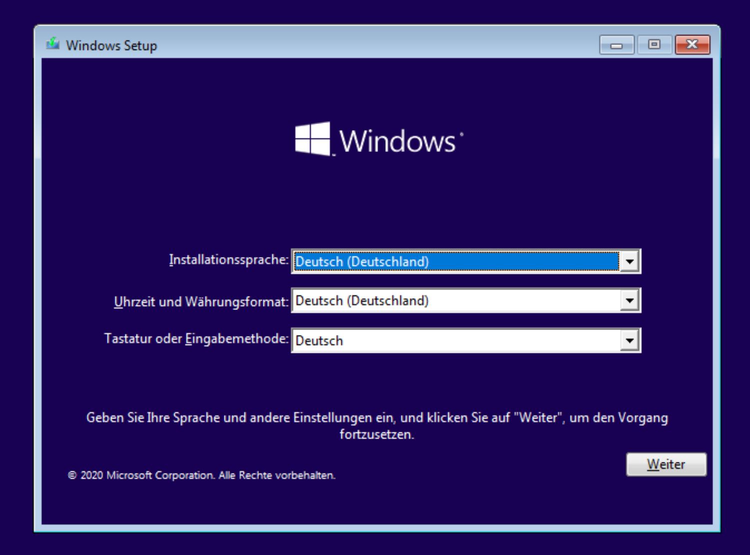

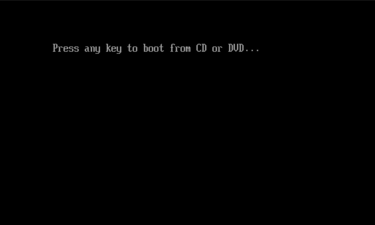

Danach kommt wieder der Satz "Press any key to boot from CD or DVD...". Dies bitte auch tun. Danach kommst du in das gewohnte Windows Setup.
