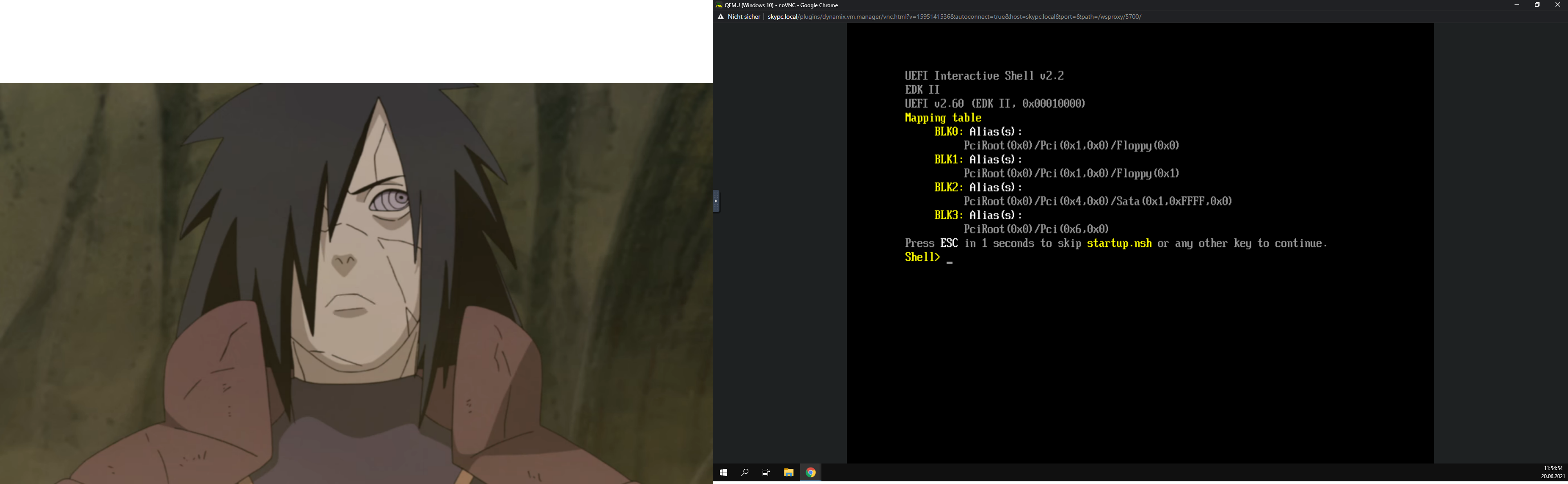

Im Bild unten ist zu sehen auf der Rechten Seite welche Info ich bekomme, wo mit ich nichts anfangen kann...

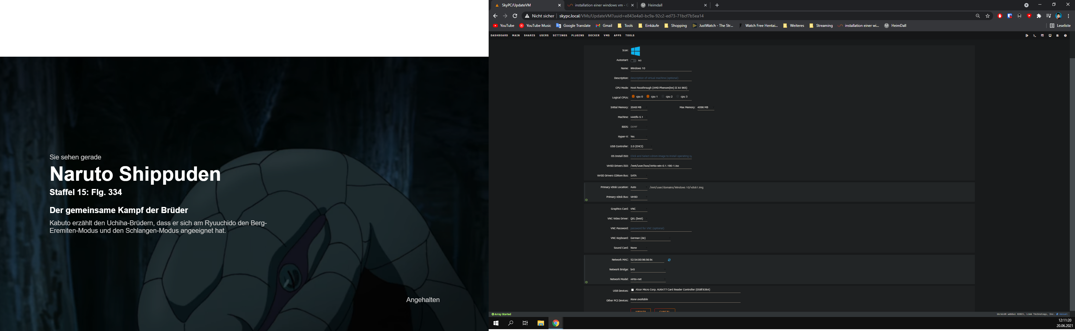

Das sind meine VM Einstellungen.

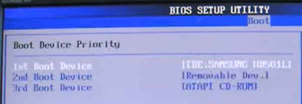

Wenn ich meinem PC starte muss ich aktuell manuell denn USB als Boot Device auswählen zum starten von Unraid. Kann man dies automatisieren ?
Im BIOS deines Mainboards kannst du die Boot-Reihenfolge festlegen. Also die Geräte über die dein Rechner ein Betriebssystem starten soll. Ist die Platte mit Windows an erster Stelle wird er immer davon starten. Du musst daher die Reihenfolge ändern und den Unraid-USB-Stick an die erste Stelle setzten. Am besten googelst du nach deinem Mainboard, damit du weiß wo sich dieser Punkt finden lässt.

Bei BIOS habe ich schon mehrmals etwas gemacht bei PCs allerdings bei meinem jetztigen kann ich mein USB Stick nicht auswählen nur meine Festplatte...
Das kommt, weil in deiner virtuellen Festplatten-Datei "vdisk1.img" kein Betriebsystem installiert ist. Dann zeigt er nur das UEFI Shell Terminal vom BIOS.
