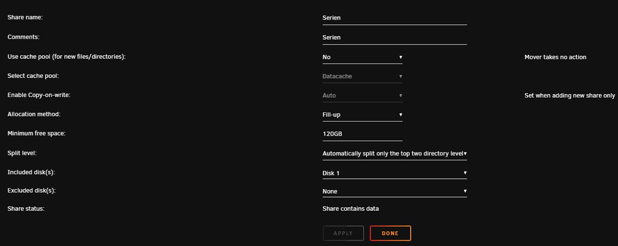

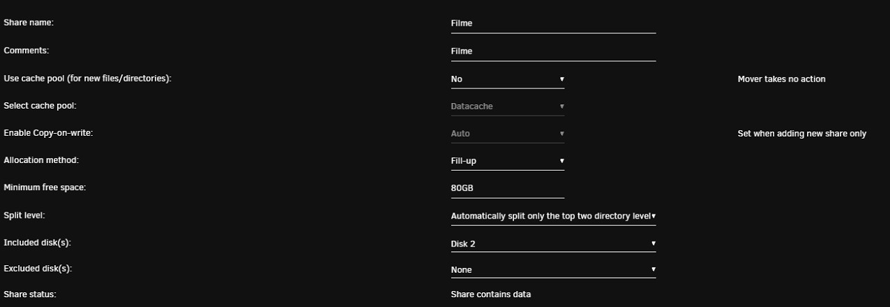

Das Array besteht aus 4.1 Platten. Die Shares sind auf einzelne Disks gebunden. Serien auf Diks 1, Filme auf Disk 2, Musik, Dokumente etc. auf Disk 3, usw.
Es gibt diverse Cache Pools: Ein Raid 1 aus zwei SSDs dient als Cache für wichtige Daten und beherbergt auch wichtige Shares wie appdate, System, und Cloud.
Dann gibt es noch einen Pool aus jeweils einer SSD für die VMs (nichts Relevantes, daher kein Raid, jedoch mit Backups gesichert).  Und der letzte Pool besteht aus einer älteren WD Velociraptor HDD. Um den letzten Pool mit dem Namen „Datacache“ geht es.
Auf diesem Pool liegt ein Share mit dem Namen „Datencache“ (Cache only) und hier laufen nur Dinge mit hoher Schreiblast, welche aber keine hohen I/O Ops benötigen. Konkret werden hier Filme und Serien zwischengelagert, welche von einem anderen Rechner gerippt werden oder vom JDownloader geladen und entpackt werden, bevor die im Array landen. Selbstverständlich liegt alles im Original als DVD oder BD vor. Geladen wird nur, worauf ich selbst keine Lust zum Rippen habe – in der Regel Serien.
Sowohl der Film- als auch der Serien Share sind ohne Cache eingestellt (Cache no). Wenn ich nun von diesem Share „Datencache“ die fertigen Daten manuell von einem anderen Rechner oder einer VM innerhalb des Unraid System in die jeweiligen Shares „Filme“ und „Serien“ verteile, läuft alles wie erwartet. Verschiebe ich die Daten jedoch über MC oder Krusader, erstellt Unraid im Datencache einen Ordner mit dem jeweiligen Share Namen und lässt die Daten auf dem Share im Pool liegen. Das Verschieben ist sofort abgeschlossen. Auch der Mover lässt die Daten dann dort liegen, da ja Filme und Serien ohne Cache konfiguriert sind. Schalte ich für die beiden Shares jedoch den Cache ein und wählen den Datacache als Pool aus, werden die Daten vom Mover verschoben.

Sorry, aber viel zu viel Text. Ich lese nur Cache, kein Cache, dann doch wieder Cache. Bitte kompakter beschreiben.
Es ist auf jeden Fall kein Fehler und schon immer so gewesen. Es hängt immer von den Pfade ab, die man verwendet. Von einem Disk/Pool Pfad zu einem Disk/Pool Pfad wird er immer so verschieben, wie das gerne hättest (/mnt/disk1/sharename zu /mnt/pool/sharename). Auch wenn du von extern auf den Server hochlädst (extern auf /mnt/user/sharename). Verschiebt man dagegen von einem Share Pfad zu einem Share Pfad, dann verlässt er die Disk / den Pool nicht (/mnt/user/sharename zu /mnt/user/sharename2). Das lässt sich nicht lösen, da das darunter liegende Linux das nicht anders kann.
Ich empfehle jedem in Krusader den Pfad /mnt/user zu löschen und stattdessen jeden einzelnen Disk Pfad zu hinterlegen. Also /mnt/disk1, /mnt/disk2..., /mnt/cache, /mnt/andererPoolname
Achtung: Niemals von /mnt/user zu oder von /mnt/diskX oder /mnt/poolX verschieben. Das kann zu Datenverlust führen. Immer nur von Share zu Share oder von Disk/Pool zu Disk/Pool.
