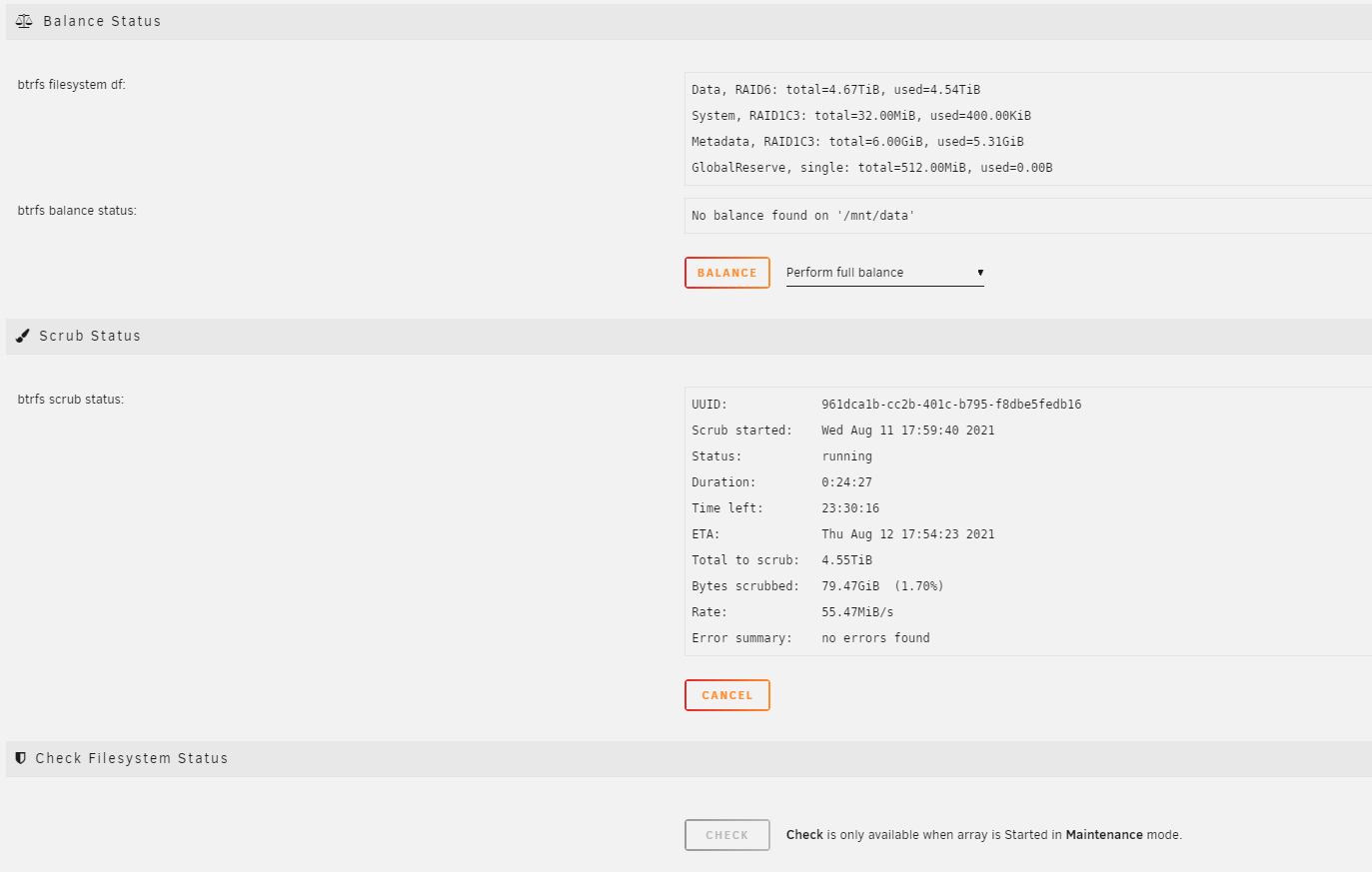

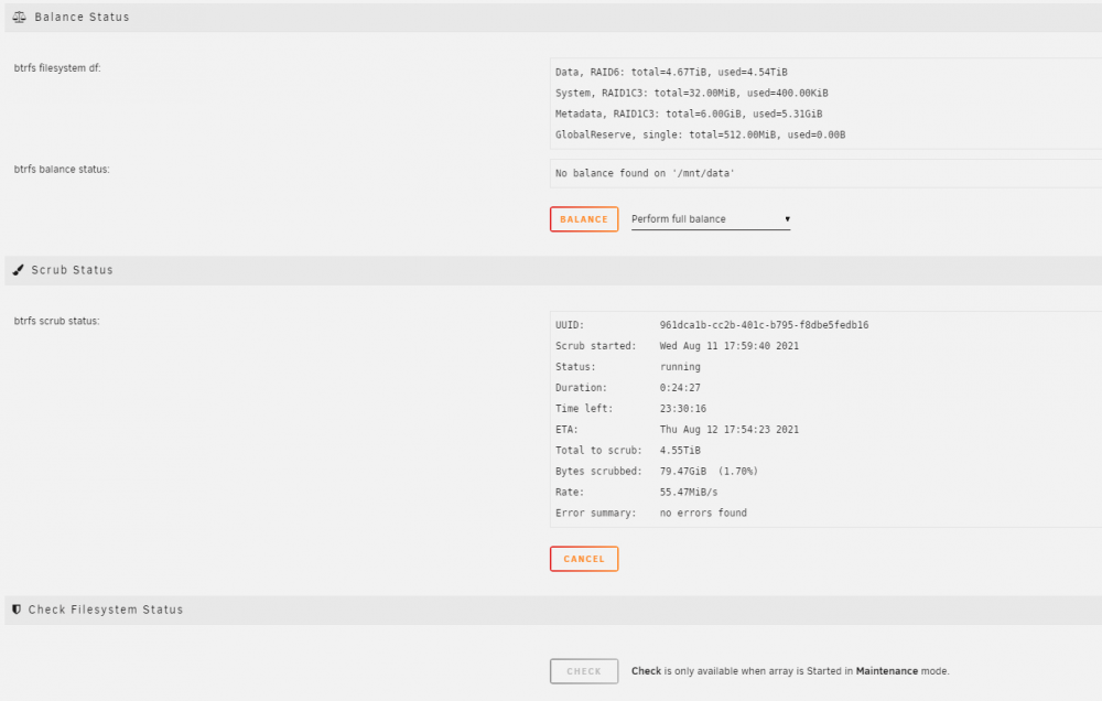

Zu dem 2. Pool_Data habe ich jedoch eine Frage:
Als ich das RAID erstellt habe, mussten die Platten im Pool formatiert werden. Das hat nicht lange gedauert. Anschließend ging die Datenübertragung von 4,6 TB auch recht schnell. Als ich jedoch gerade in die Pool Einstellungen geschaut habe, wurde mir "Scrub" mit der Option "Correct Filesystem" angeboten. Da in den Details "No Information" stand und ich die Beschreibung für "Scrub" so verstanden habe, dass es aufgebaut wird, habe ich es ausgeführt. Kannst du mir evtl. genau erklären, was es genau mit dem Scrub auf sich hat und ob ich etwas falsch gemacht habe? Ich erinnere mich nämlich daran, dass der Aufbau eines RAID 6 eines Bekannten um die 18 Stunden gedauert hat, bis er das RAID nutzen konnte. Bei mir wird nun auch 20 Stunden angezeigt.
Ein scrub geht in Richtung Defragmentierung und Fehlerkorrektur. Man soll zb immer ein scrub machen, nachdem der Strom ausgefallen ist. Dass ein scrub so lange dauert, habe ich ehrlich gesagt noch nie gesehen.
Dass die Einrichtung eines frischen RAIDs schnell geht ist normal. Dann wird nur die Partition erstellt und nichts sektorenweise formatiert. Später Platten hinzufügen dauert dann wieder lange, weil dann wie gesagt alles umorganisiert wird.
Also war meine Vorgehensweise nicht falsch, dass ich dem Pool alle Platten zugewiesen, sie formatiert und anschließend das RAID ausgewählt und auf Balance geklickt habe?
Wie gesagt, dauerte es bei einem Bekannten, der ein RAID 6 mit 6 x 10 TB erstellt hat auch 18 Stunden. Vielleicht wurde bei ihm automatisch dieses "Scrub" ausgeführt, um zu prüfen ob die Platten alle für das RAID Level geeignet sind. Ansonsten kann ich es mir nicht erklären....
