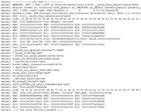

Gestern habe ich einem Kunden geholfen, der einen mir bisher unbekannten BTRFS Fehler hatte. Es gab einen Fehler wie diesen, gefolgt von einem Stack Trace:
WARNING: CPU: 2 PID: 452 at ../fs/btrfs/extent-tree.c:3731 btrfs_free_reserved_data_space_noquota+0xe8/0x100 [btrfs]()
Dem folgten dann noch einige "BTRFS error (device loop2) bdev /dev/loop2, loop Write error at byte offset length"
Als Resultat wurde eine der SATA SSDs seines RAID1 auf BTRFS info (device sdc1): forced readonly" gesetzt. Nach einem Neustart war soweit wieder alles ok, also habe ich einen scrub gemacht.

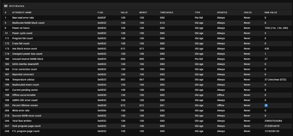

Bei der weiteren Analyse fiel mir auf, dass seine SSDs fast abgenutzt waren (schaut mal auf Power on hours und Percent lifetime remain, da soll noch einer sagen, dass es nicht dringend notwendig ist für Docker eine RAM-Disk einzuführen), aber sonst keine Fehler zeigten:
Also wies ich ihn auf meinen Guide hin und nach Ausgabe der BTRFS Subvolumes von Docker, kam es zu einem Input/Output Error:
Und erneut wurde die SSD auf readonly gesetzt:
Was mich ja total verwundert ist, dass wir hier von einem Subvolume innerhalb eines gemounteten docker.img sprechen. Es geht also eigentlich gar nicht um das BTRFS RAID1, aber trotzdem wird die komplette SSD (/dev/sdc) auf readonly gesetzt?!

Um welche SSDs handelt es sich, wieviel wird auf die SSDs geschrieben, laut den total written lbas muss da exzessiv drauf geschrieben werden nach 1,5 monaten, ich kann mir nicht vorstellen das es nur durch die Logs so zustande kommt.

Ja aber ~120TB bei 512B oder ~960TB bei 4K (je nach sektor größe) ist schon viel nur für den health check in 1,5 Monaten...
