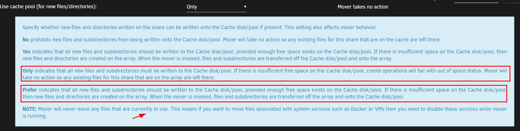

Les doch einfach mal bitte die Hilfe durch bei den shares, ist sauber beschrieben, kurz Gedanken machen was will ich, und dann sollte es klar sein.
sondern verstehen was da passiert und dann selbst entscheiden, da liegt der Unterschied zwischen uns beiden ... ich sage ja NICHT das prefer falsch ist, es gibt verschiedene Ansätze ... und die sollte man bitte auch respektieren solange es nicht grundsätzlich falsch ist.
Meiner Ansicht nach ist nicht das Problem, dass die Leute, die Hilfe nicht lesen, sondern dass unRAID es überhaupt ohne Warnung erlaubt von zb Yes auf Only zu wechseln, wenn von dem Share noch Dateien auf dem Array liegen.
Und Bezeichnungen wie "yes" sind auch unklar, sonst würden sie ja nicht missverstanden. Ich mein "ja, benutz den Cache" heißt für mich auch nicht "Nutze den Cache nur zeitweise".
Und dass man von "Yes" auf "Only" nur umstellen kann, wenn man vorher "Prefer" gewählt und den Mover gestartet hat, ist auch wenig intuitiv. Da ist also noch Luft nach oben.

nicht erschrecken, kannst auf prefer belassen solange dein cache nicht voll läuft und die Dateinen auch gerade nicht in use wären, die 2 Szenarien müssten eintreffen dass der Mover verschiebt.
und cache "yes" wäre fatal (dann würder der mover verschieben was nicht in use wäre), cache "only" ist das was du sicherlich meintest (NUR auf cache egal was passiert).
Hilfe lesen ... wenn du das nicht verstehst, einfach gezielt nachfragem, dafür ist Sie da ;)

Außerdem verweist bei Yes und Prefer der Pfad /mnt/user/sharename auf /mnt/disk*/sharename UND /mnt/cache/sharename. Es ist also egal wo die Dateien gerade liegen, die Prozesse können sie jederzeit laden.
