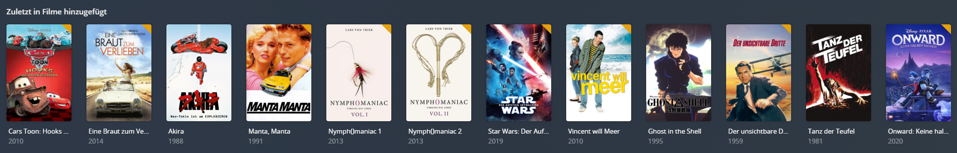

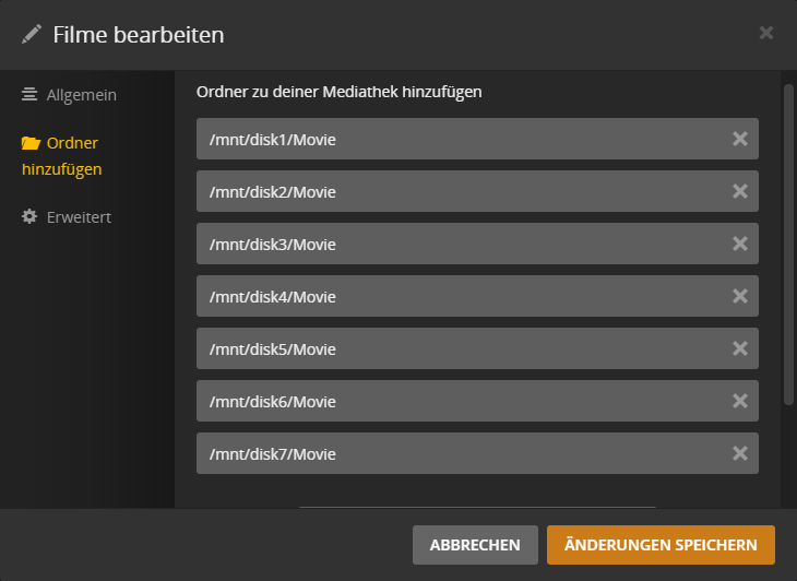

EDIT: Der erste Schritt ist getan:
18 minutes ago, mgutt said:
Wird Zeit alles auf Disk Shares umzustellen
Erst in Plex Mediathek Dateien einlesen, dann erst Papierkorb leeren. Sonst verliert man Informationen.
Beim Einpflegen neuer Daten kostet es etwas mehr Aufmerksamkeit, aber beim Abspielen ist es unschlagbar.

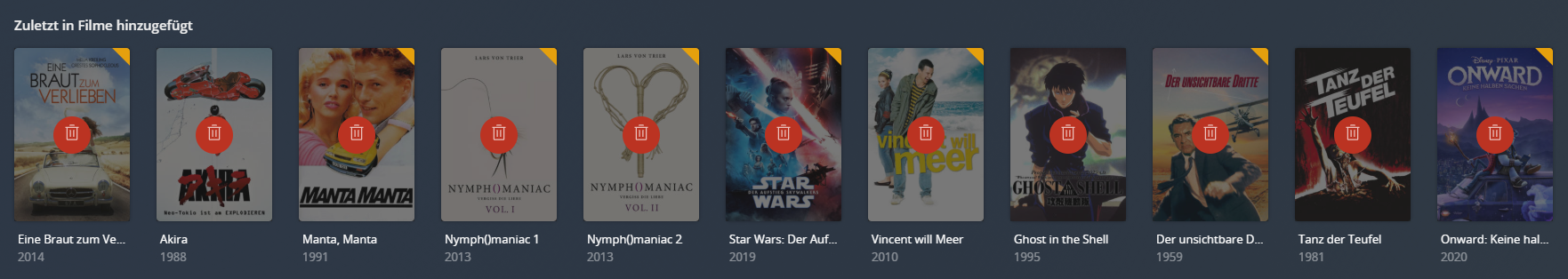

Jo, ich habe nur den alten Pfad gelöscht, die neuen hinzugefügt und abgespeichert. Sonst nichts gemacht und der indexiert dann ja direkt automatisch neu. Vor dem Indexieren:
nach dem Indexieren:
Also der jeweilige Gesehen-Status ist erhalten geblieben.
