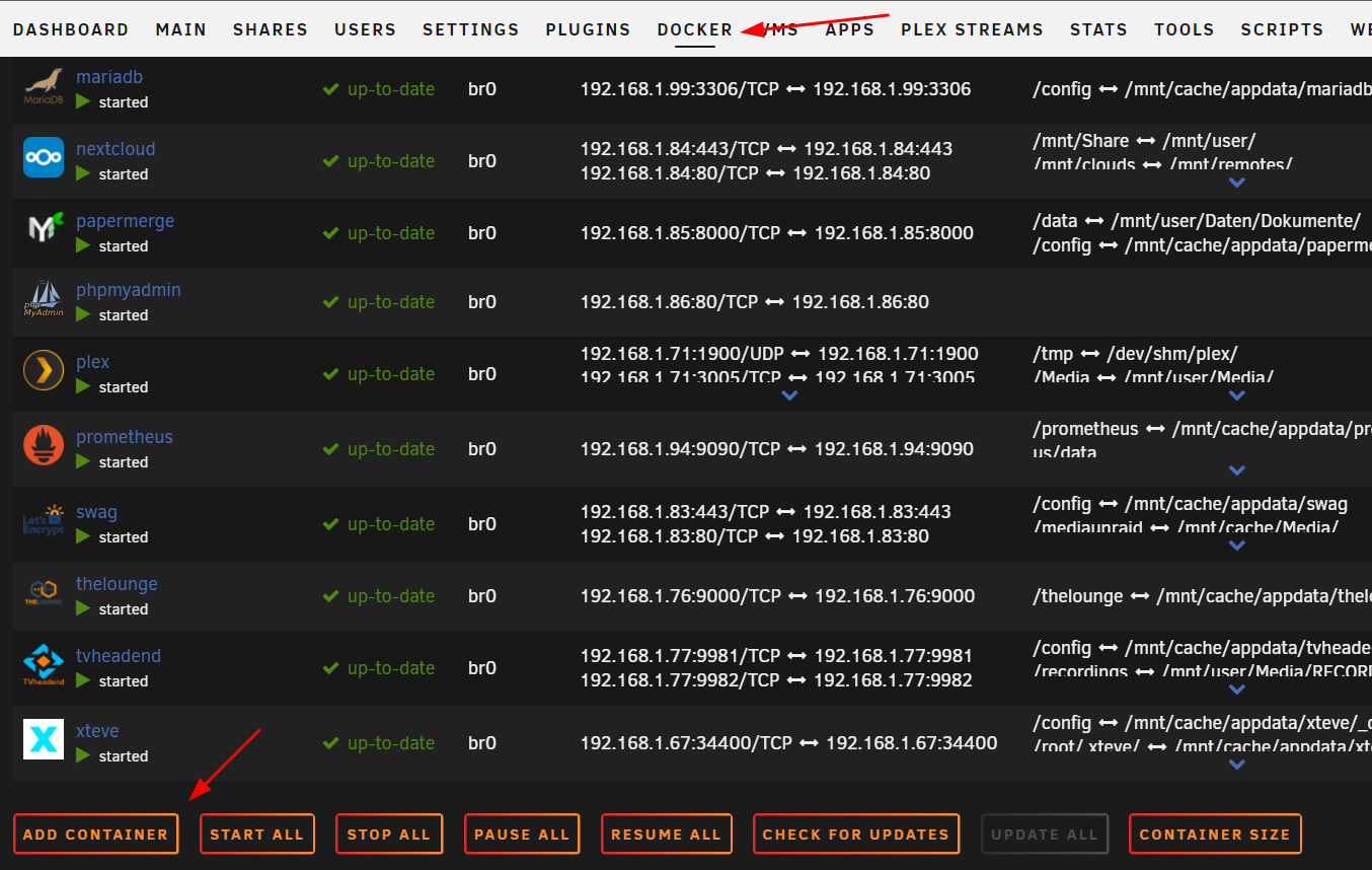

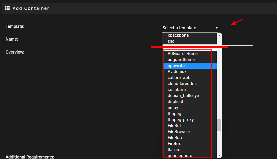

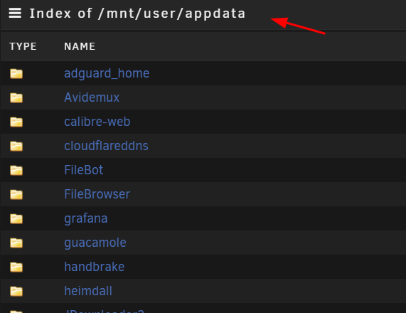

November 4, 20215 yr 9 hours ago, ostseereiter said: Ich bin jetzt ein wenig durcheinander wie mache ich das denn das dir Container wieder laufen. wenn backups vorhanden sind von deiner /appdata diese wieder retour spielen auf deinen cache je nachdem wieviel docker du hattest ... ich empfehle dann über docker, add container, runter scrollen (user templates) die docker stück für stück einfach wieder zu installieren ... dann sind deine Einstellungen bereits wieder drin. da sind all deine Docker welche du mal installiert hattest drin mit deinen persönlichen Einstellungen ... sprich, wenn /appdata backup vorhanden war, das vorher zurückgespielt wurde, dann der docker mit deinen Einstellungen wieder eingespielt wurde, ist alles so als wäre nie etwas passiert ... ohne /appdata backup ist es so wie nach dem ersten Start nach Docker Einrichtung (jedoch mit deinen Einstellungen, Ports, mappings, ...)

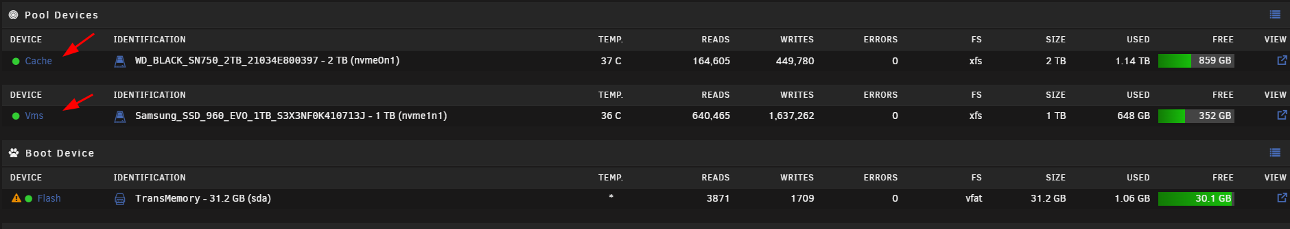

November 4, 20215 yr 7 minutes ago, ostseereiter said: Wie wird das dann angelegt? array stoppen, add pool device, Namen geben, Platte zuweisen, fertig evtl. vorab in UAD in xfs foormatieren ... die werden dann auch separat angesprochen, wie du hier siehst, /mnt/cache und /mnt/vms
November 4, 20215 yr 2 hours ago, ostseereiter said: Wie wird das dann angelegt? Ich habe einfach zwei Pools mit jeweils einer XFS formatierten PCIe NVMe angelegt. Ein Pool ist das Ziel für KVM und Docker. Der andere Pool läuft zunächst ohne Funktion mit. Dazu habe ich ein User Script im User Script Plugin eingerichtet. Was dort drin steht hängt natürlich von den Anforderungen ab. In meinem Script werden nach und nach alle Container gestoppt, deren Daten auf den mitlaufenden Pool repliziert (rsync) und dann wieder gestartet.
