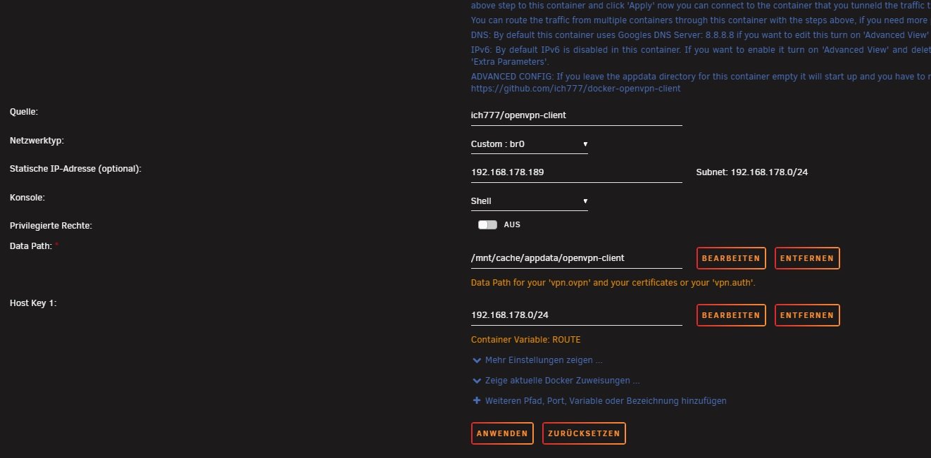

hab ich eben ausprobiert das funktioniert leider nicht hab custom br0 ausgewählt und eine fest ip vergeben der container vervindet sich normal mit provider aber wenn auf die clints das gateway angebe passiert nichts bzw ich komme nicht ins internet.

@Ford Prefect ja das sollte so funktionieren, hab aber in den nächsten Tagen keine Zeit zu testen: Link
Einfach eine Variable im Docker Template anlegen mit dem Key: "ROUTE" und dem Value: "DEINNETZWERK/24" ca. so:
Danach solltest du den container als Gateway verwenden können.
Kannst du mal testen ob das funktioniert @Fidel84?
Soho @ich777 habs mal in verschiedenen varianten getestet es geht leider noch nicht.
Hab das VPN auf Bridge gelassen und eingetragen ging nicht komme zwar raus bin aber nicht hinter dem vpn.
Und im br0 das gleiche spiel auf die server ip komme raus aber kein vpn und wenn auf die vergebene Statische ip gehe komme nicht raus nur intern.

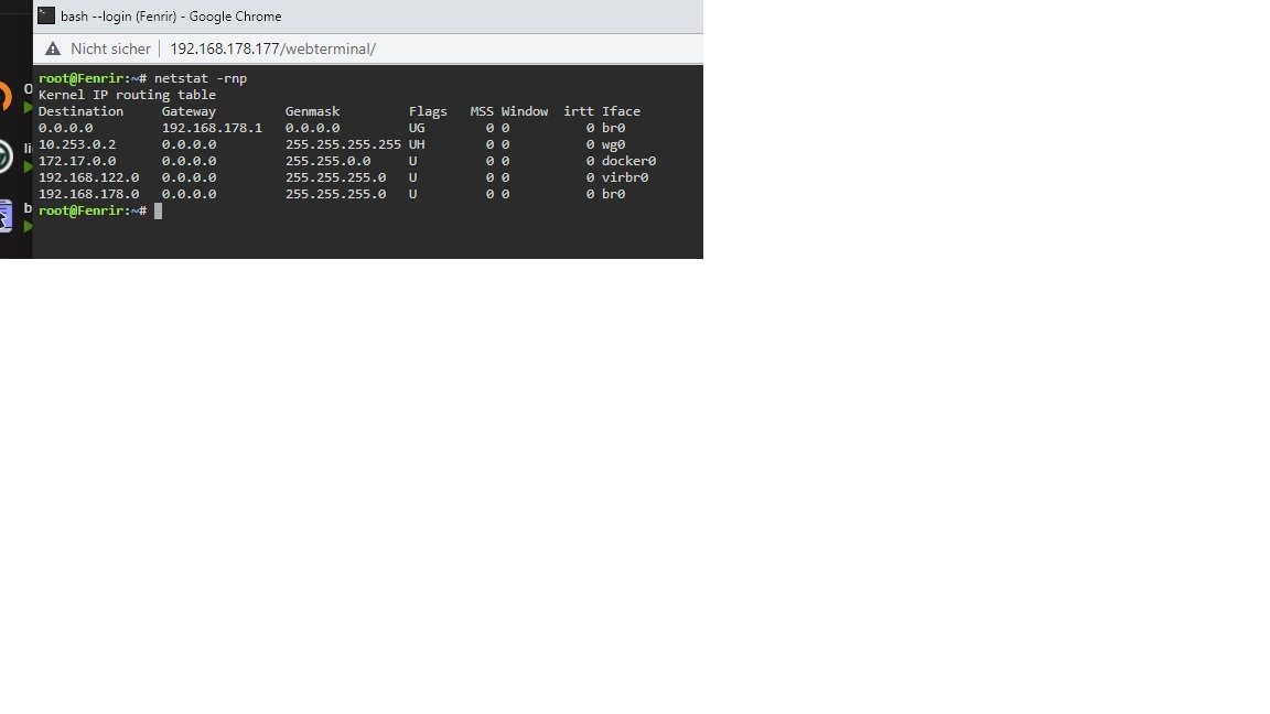

Kannst Du mal - wenn der Docker auf der IP / custom:br0 gestartet ist - im unARid Terminal (im Web-UI, oben rechts auf ">_" klicken) ein "netstat -rnp" eingeben und hier posten, was da rauskommt?

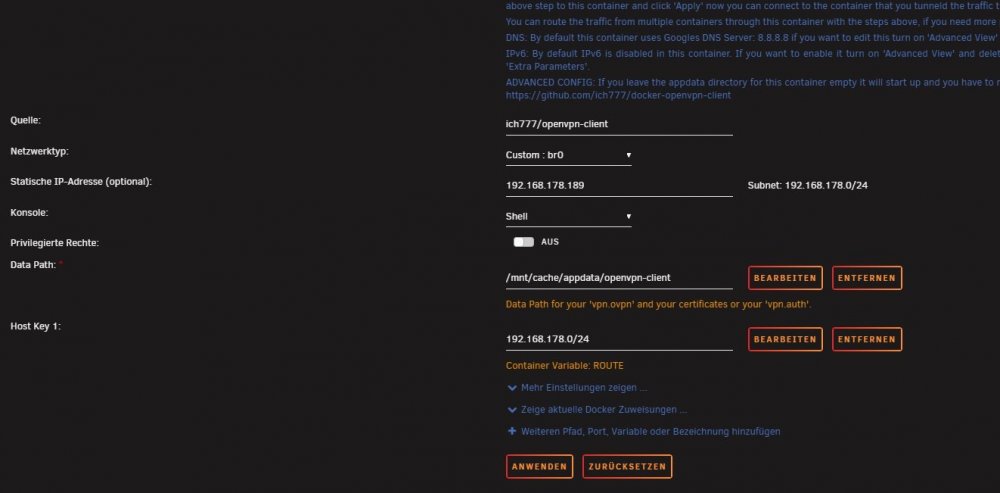

der test server hat die 177 wenn ich diese ip als gateway nehme komme ich raus ins Internet. Und wenn die ip aus br0 nehme dann komme ich nicht mehr ins internet zu test zwecken die 189.
und da wäre der gewünschte Test @Ford Prefect  und dem PC/Handy hatte ich dann statt der 1(router) die 189 vergeben handy kommt direkt "kein internet" meldung.
OK, sieht zumindest mal nicht faklsch aus...allerdings kann ichs nicht selbst verifizirene..nutze den Docker/ovpn nicht.
Aber die .189 kannst Du vom Client anpingen?
Diese IP ist auch bestimmt nicht  aus dem DHCP-Bereich Deiner Fritz (nicht dass diese IP 2mal vergeben ist)?

Bitte setze mal den Switch für die "Priviligierten Rechte" im Docker auf "AN"..der ist bei Dir oben im Screenshot noch "AUS".
Im github steht was dazu:
NOTE: More than the basic privileges are needed for OpenVPN.
With Docker 1.2 or newer you can use the --cap-add=NET_ADMIN and --device /dev/net/tun options.
Earlier versions, or with fig, and you'll have to run it in privileged mode.
