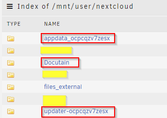

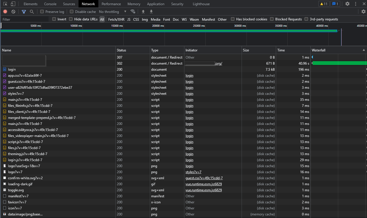

February 25, 20224 yr Hallo! Bei mir läuft nextcloud (+swag) sehr sehr langsam. Habe im deutschen Forum hier schon einige Posts dazu gesehen, konnte das Problem allerdings nicht lösen... Appdate ist auf ssd/cache: Hier der Netzwerkmitschnitt beim Laden der Login-Seite: Grundsätzlich wollte ich auch die Daten auf die Cache schieben, aber irgendwie ist das share viel zu groß: Die Daten der beiden User umfassen keinen halben GB, des weiteren werden neben Dateiablage nur Telefonbuch und Kalender genutzt (dürften keine relevanten Mengen sein). Auf dem Share liegt folgender Ordner, der mir nichts sagt: im letzten Ordern "updater-..." sind wohl auch die Backups der letzten Versionen drinnen, denke die kann ich löschen (läuft ja ansonste wie immer), aber was ist insbesondere mit dem ersten Ordner? appdata sollte hier ja eigtl. nichts zu suchen haben, oder? Würde mich über eure Hilfe freuen, damit meine Cloud bissl in Schwung kommt. Edited March 1, 20224 yr by pika
February 25, 20224 yr 2 hours ago, pika said: appdata sollte hier ja eigtl. nichts zu suchen haben, oder? doch, der hat nichts mit /appdata von unraid zu tun sondern ist von nextcloud ... 2 hours ago, pika said: im letzten Ordern "updater-..." sind wohl auch die Backups der letzten Versionen drinnen, denke die kann ich löschen kannst du machen wenn du willst oder falls Sie dich stören ... Was evtl. was bringt zum Thema Tempo ... sofern deine Nextcloud Share auf dem cache bleiben soll, direkt darauf lenken anstelle /mnt/user/ ... sondern /mnt/cache/... am meisten Tempo gewonnen habe ich indem ich unnötige Plugins in NC deaktiviert habe, seither ist das akzeptabel geworden ... vielleicht mal schauen was da aktiv ist und was du davon wirklich nutzt, möchtest, ...

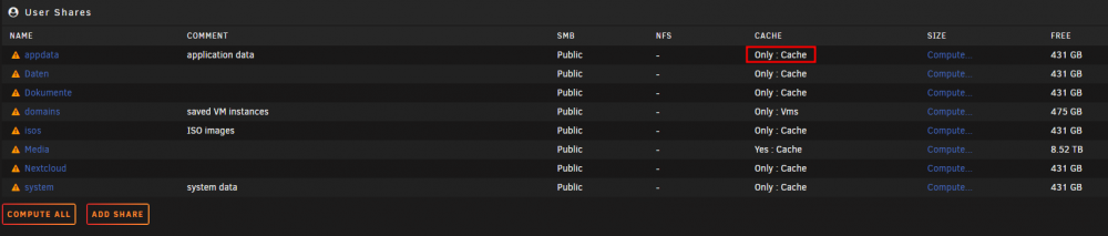

February 26, 20224 yr Community Expert Sobald der Pfad der Datenbank auf /mnt/cache umgestellt ist, wird Nextcloud 10x schneller. Setzt aber voraus, dass du dir 100% sicher bist, dass alle appdata Dateien auf dem Cache liegen und da auch permanent drauf bleiben.
February 27, 20224 yr Author 22 hours ago, mgutt said: Sobald der Pfad der Datenbank auf /mnt/cache umgestellt ist, wird Nextcloud 10x schneller. Setzt aber voraus, dass du dir 100% sicher bist, dass alle appdata Dateien auf dem Cache liegen und da auch permanent drauf bleiben. 10x schneller klingt immer gut mit "Pfad der Datenbank" ist das hier gemeint, richtig? Wenn ich so vorgehe, sollte es klappen, oder? 1. share nextcloud auf "Prefer : Cache" setzen 2. mover starten 3. host path 2 im Docker auf /mnt/cache/nextcloud/ setzen die Geschwindigkeit hat sich durch deaktivieren einiger Plugins schon deutlich gebessert, stört nichtmal mehr. Möchte aber grundsätzlich das Share vom Array weghaben, da eine Platte dank Nextcloud nie runterfährt.
February 27, 20224 yr Community Expert Just now, pika said: mit "Pfad der Datenbank" ist das hier gemeint Nein Datenbank. Also MariaDB oder PostgreSQL, je nachdem was du verwendest.

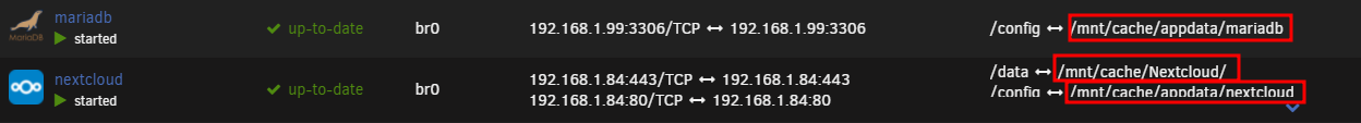

February 27, 20224 yr Author oh, da war ich ja auf dem holzweg das hier (docker mariadb) auf /mnt/cache/appdata/mariadb ? appdata ist zu 100% auf dem cache.

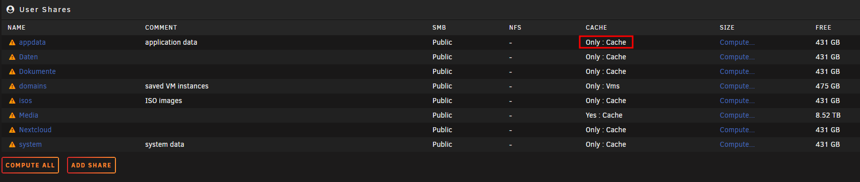

February 27, 20224 yr Community Expert 2 minutes ago, pika said: appdata ist zu 100% auf dem cache. Über "Shares" > appdata > Ordner-Symbol > LOCATION geprüft und appdata steht auf prefer oder only? Dann darfst du den Pfad ändern. Das gilt natürlich auch für den Appdata Pfad von Nextcloud.
February 28, 20224 yr Author heißt das im endeffekt, dass man bei allen dockern den pfad mit /mnt/cache/appdata/* anstatt /mnt/user/appdata/* angeben sollte? sollte das unraid nicht selbst so hinkriegen, dass es keinen unterschied macht?
February 28, 20224 yr 8 hours ago, pika said: sollte das unraid nicht selbst so hinkriegen, dass es keinen unterschied macht? Das ist eine Komfortfunktion für die Benutzer. Das Zusammenführen von gleich benannten Ordnern über Festplatten hinweg hat Vorteile - hat aber den Preis einer weiteren Verwaltungsschicht. Bei Cache/Pool Ordnern, die sich ausschließlich auf diesen befinden, benötigt man diesen zusätzlichen Komfort nicht. Edited February 28, 20224 yr by hawihoney
February 28, 20224 yr 8 hours ago, pika said: heißt das im endeffekt, dass man bei allen dockern den pfad mit /mnt/cache/appdata/* anstatt /mnt/user/appdata/* angeben sollte? und hierzu vielleicht noch, nur wenn du die Funktion "prefer" nicht nutzen wirst ... prefer heißt dass im Notfall Daten auf das array gepackt werden, usw usw ... wenn jetzt /mnt/cache/... als Pfad drin steht dann ... also, in dieser Konstellation, ja, dann kannst du das umstellen ... und wirst dadurch den zusätzlichen "Layer" nicht haben, sprich, alles etwas schneller ... aber ... hier scheiden sich die Meinungen, sprich, cache only heißt, das bleibt auch ONLY ... kein Verschieben wenn vollläuft, kein Backup im Array, kein ... sprich, man sollte wissen was, wann, wie, ... passiert .... sprich, Konsequenzen bedenken, entsprechend einrichten, ... oder einfach auf das bissel Geschwindigkeit verzichten und lassen wie es ist bevor später das böse Erwachen kommt ... und du nicht weißt was, wie, wo ...

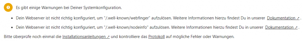

March 1, 20224 yr Author Danke für die Aufklärung! Appdata hab ich nur aufm Cache, allerdings mit prefer, zurzeit ist das Laufwerk kaum ausgelastet. Werde wohl trotzdem nicht umstellen (wer weiß, ob ich mich in ferner Zukunft - wenn das Cache Laufwerk mal voll wird - noch an das Thema erinne), die Performance hat nach dem Deaktivieren der Plugins deutlich zugenommen. Habe jetzt nur noch die Fehlermeldung zu den well-known Pfaden: Habe mehrere Lösungsvorschläge gefunden um die Nginx Datei abzuändern, aber webfinger und nodeinfo sind immer bestehen geblieben...
March 1, 20224 yr 15 minutes ago, pika said: Habe mehrere Lösungsvorschläge gefunden um die Nginx Datei abzuändern, aber webfinger und nodeinfo sind immer bestehen geblieben... da gibt es genug Anleitung ... kriegst du hin evtl. auch hier beschrieben ...
March 1, 20224 yr Author Achgott. Wenn ich das richtig sehe, reicht der Eintrag dieser Parameter in der nextcloud.subdomain.conf versucht: location = /.well-known/webfinger { return 301 $scheme://$host:$server_port/index.php/.well-known/webfinger; } location = /.well-known/nodeinfo { return 301 $scheme://$host:$server_port/index.php/.well-known/nodeinfo; } Jetzt zeigts bei allen Browsern , dass aller Sicherheitsüberprüfungen bestanden wurden. Außer auf dem genutzten Browser auf meinem Hauptrechner. Da scheinen die Meldungen immer noch auf, obwohl cache und cookies für die Seite gelöscht. Nach dem dritten mal Löschen und einige Zeit später nun auch auf dem "Hauptbrowser" alles ok. Somit ist alles geklärt. Nochmal vielen Dank für die Hilfe! Edited March 1, 20224 yr by pika
