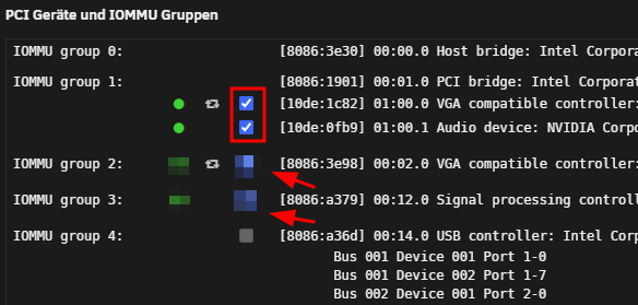

einfach NUR die Nvidia Karte per VFIO Bind setzen, dann ist diese für Unraid weg ... (sprich, die belassen)
die anderen beiden Geräte, Haken raus

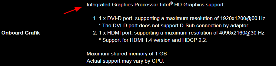

Ähm... doch "Onboard Grafik - Integrated Graphics Processor-Intel® HD Graphics" im Bios steht das so als "Xfs" o. der "FXs" oder so, kann ich grade nicht Prüfen da ich den Server eben nicht neu starten kann.
Sorry, ich muss hier nochmal Nachfragen, also "group 2 und 3" weg und "group 1" Hanken rein?
Wenn das so sein sollte, ja dann geht das wie im Eingangspost von mir Beschrieben nicht, denn so waren die ersten Einstellungen, Gruppe 2 und 3 hatte ich später Aktiviert, weil Gruppe 1 nicht funktioniert hat.
Edited by nixweis
Das Nvidia Treiber Plugin deinstallieren
Die Haken raus bei der igpu und dem darunter
Neustart
Dann dürfte nur noch die Nvidia Karte inklusive Sound an vfio Bind sitzen
Das wäre der richtige Start
da war aber noch dein grundsätzliches Verständnisproblem da ...

die UHD iGPU darf dann NICHT per vfio bind gesetzt sein, die soll ja für unraid (und seine Docker) verfügbar bleiben
der Treiber wie oben erwähnt, raus ... der wäre von Nöten wenn du die Nvidia für unraid und seine Docker nutzen möchtest, aber NICHT wenn du die 1050 an eine VM durchreichen willst ... dafür ist das VFIO Bind, nur wenn das Gerät exklusiv für eine VM verfügbar sein soll.
Was durchaus sein kann, wenn du beide Plätze die an der CPU hängen belegt hats, 1 x GPU, 1 x 10G NIC, ... dann kann das je nach Mainboard, Chipsatz, ... problematisch werden, bis Z370er Chipsatz hatte ich damit keine Probleme, bei meinem aktuellen Z590er würde das leider auch nicht mehr gehen, dafür habe ich dann den PCIe vom Chipsatz genommen (hier dann der 3. lange PCIe slot) um 2 Geräte separat durch zuschleifen ...
also zusammengefasst,
nur VFIO Haken setzen bei Geräten welche exklusiv für passthrough VM sind
keinen Nvidia Treiber installieren wenn der nicht benötigt wird (da passthrough wird der nicht benötigt ...)

Also wäre der Weg so, im Bios die iGPU "Auswählen" in vfio alle Hanken raus nur für die 1050Ti (inkl. Sound) nicht da ich diese an die VM weiterleiten möchte, oder?

Ein Mainboard hat keinen Grafikchip, außer es ist ein Board mit IPMI (Serverboard).
Das ist die iGPU der CPU.
Demnach hast du also nur zwei GPUs und die Frage bleibt offen warum im BIOS von dreien die Rede ist.
Du musst in jedem Fall die iGPU als primäre GPU im BIOS auswählen und an VFIO darf nur die dGPU gebunden werden.

und in meinem Verständnis Bedeute "On Board" auf dem Bord und nicht in der CPU, ich weiß das die CPU das kann, ich habe auch drauf geachtet, dass sie das kann (UHD).
wie gesagt, du hast die iGPU der CPU und deine nvidia, mehr nicht
onboard bedeutet dass es unterstützt wird ... und auch die entsprechenden Ausgänge da sind, entweder HDMI, DP, DVI ... welche kombi auch immer
exakt, es bleiben nur die Haken in der Nvidia (Grafik und Sound)
