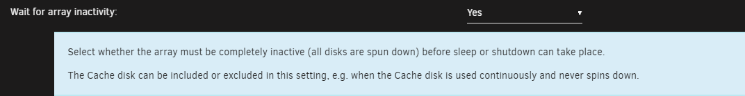

das liegt an Dir ... settings vom plugin mal angeschaut ?
Beispiel
das Ganze mal abgesehen davon was alles in die Hose gehen kann dabei ... VM's aktiv ? wenn ja, da auch schauen dass diese aus sind, hardware passthrough aktiv ? auch da kann es gerne klemmen ...
