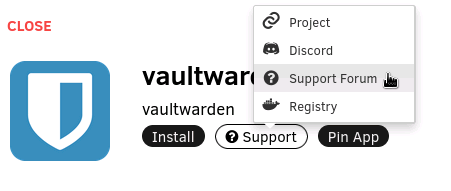

Ich würd die Frage im Vaultvarden Support Thread stellen.

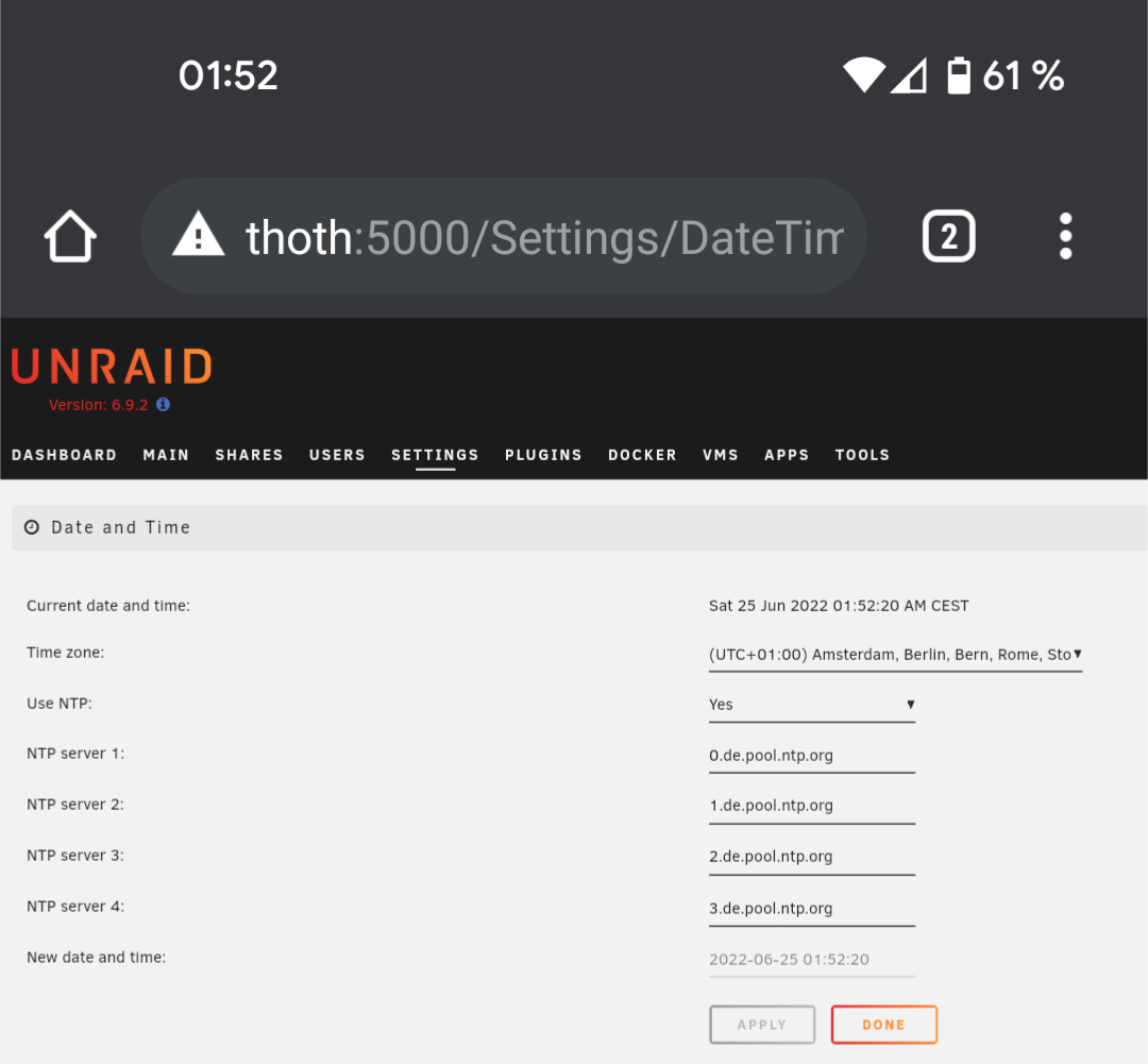

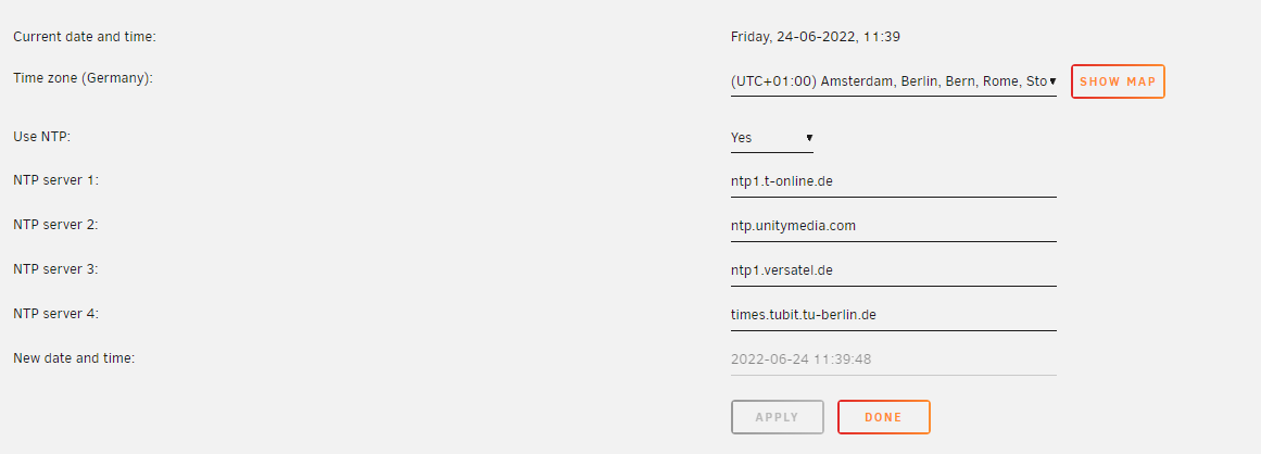

Ich habe mir gerade nochmal die Date and Timesettings bei unRaid angeschaut. Es sieht nun bei mir so aus (siehe Bild)
Wieso wird die Uhrzeit zwei Stunden im voraus angezeigt? Irgendwo habe ich auch gelesen, dass es evtl. mit dem BIOS zu tun hat, kann das sein?

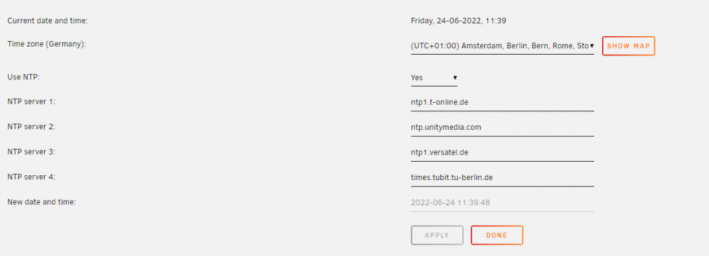

Du hast ja wilde Zeitserver hinterlegt. Mal in den syslogs geschaut, ob es evtl Fehler bei der Verbindung dahin gibt?

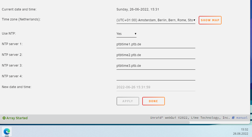

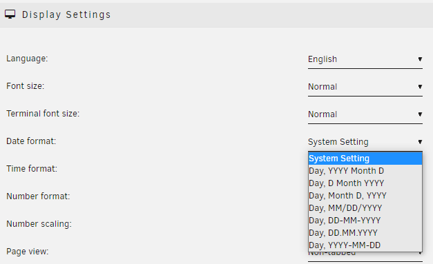

Meine Einstellungen:
Bei dir fällt auf, dass kein CEST als Zeitzone beim Datum steht. Keine Ahnung warum das bei dir anders ist.

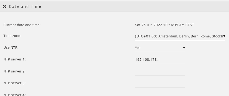

Blöde Frage: Warum tragt Ihr die individuellen Zeitserver in Unraid ein, statt den Router zu verwenden? In meinem Router sind diese eingetragen "time.cloudflare.com; 2.europe.pool.ntp.org" und der Router versorgt dann alle Geräte im eigenen Netz. So muss nicht jedes Gerät nach draußen abfragen.
@alex7 hat doch eigene Zeitserver eingetragen, aber das kann auch genau das Problem sein in seinem Fall.

Also ich habe das jetzt mal so eingestellt:
- in der FRITZ!Box den Zeitserver mal geändert auf ptbtime1.ptb.de
- in unraid nur die FRITZ!Box eingetragen
- Zeitzone in Unraid „normal“ auf Europe/Berlin+1
Trotz allem ist die Zeit noch zwei Stunden im Voraus. Das wirkt so, als ob er die richtige Zeit bekommt, aber durch die eingestellte Zeitzone NOCHMAL zwei Stunden drauf rechnet. Ich kann es mir aber nicht erklären.

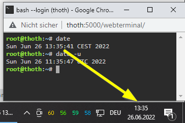

Das darf nicht sein. Guckst du:
Versuch mal manuell die Zeit anzupassen:

Dass dein Datum anders aussieht als bei uns, dürfte übrigens an der Einstellung liegen:
Ich denke du hast da explizit DD-MM-YYYY ausgewählt und dadurch fliegt bei dir das "CEST" bei der Darstellung raus. Trotzdem sollte natürlich das Datum richtig angezeigt werden, egal was man da gewählt hat.
