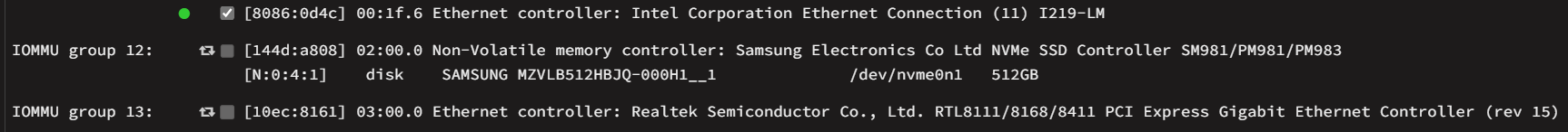

  1. ahhh check jetzt hab ich das auch kapiert mit dem "bind to vfio ..." button ;D zudem habe ich versehentlich die NICs miteinander verwechselt danke dir
  2. Also ich hatte VMs generell deaktiviert. Ich habe es jetzt mal aktiviert und hatte da mal irgendwann zwei Test VMs erstellt, allerdings war dort keine spezifische Schnittstelle zugeordnet. Ich muss mal die Tage schauen ob die Onboard NIC evtl im BIOS deaktiviert ist, oder würde sie dann gar nicht erst in unraid zu sehen sein?
  3. Ach, ich habe glaube ich gerade über einen anderen Thread, bei dem es um Netzwerkabbrüche geht, vermutlich zufällig das "Problem" entdeckt. Dort wurde das Bonding erwähnt und bei mir war das aktiv und daher wurde das zweite Interface vermutlich nicht unter den Netzwerk Einstellungen angezeigt. Ich werde das gleich mal testen Edit: Also das Kabel war vorher schon verbunden mit dem Switch, und es zeigt auch einen Link an. Allerrdings wird weiterhin das zweite Interface nicht in den Netzwerk Einstellungen angezeigt. Sollte das nicht hier aufgelistet werden?
  4. Moin zusammen, ich habe eine zweite NIC in mein Unraid Server eingebaut bzw. war dort von Anfang an vorhanden. Ich würde diese gerne aktivieren, allerdings finde ich keinen Punkt wo ich das erledigen kann. Kann mir jemand einen Tipp geben wo ich mal nachschauen sollte oder was ich vielleicht übersehen haben könnte? vg

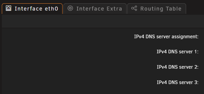

  9. Okay das hat schon geholfen, ty Tatsächlich war es vorher nicht angehakt und es wurde trotzdem nicht angezeigt, deshalb dachte ich, ich hau mal die Haken da rein Aber sieht jetzt gut aus, danke dir
  10. Ich hoffe man kann es darauf erkennen, hab das Screenshot auf dem Handy erstellt. Sind beide rot markiert
  11. Hallo zusammen, ich habe einen komplett neuen Server für meine Unraid Platten. Ich habe nun die klassische onboard NIC und eine zusätzliche Netzwerkkarte. Beim ersten Boot hat er auch direkt die Netzwerkkarte erkannt und als "Main-NIC" genutzt. Die zweite wird in der "System-Device" Übersicht auch erkannt, sofern ich das so deuten kann. Allerdings wird sie in der Übersicht "Network Settings" nicht angezeigt. Muss ich sie erst noch irgendwo aktivieren? # vg
