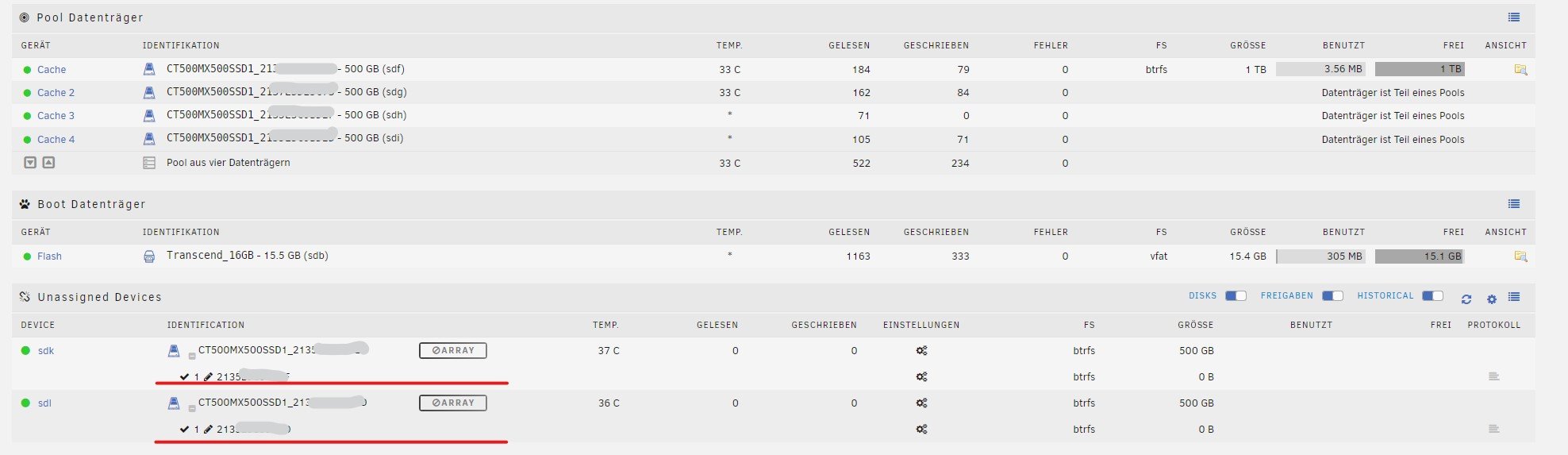

Vor ein paar Tagen habe ich ein Share erstellt und wollte dort hin ein paar Daten hochladen, der Transfervorgang wurde wegen Schreibschutzrechte nach ca. 280Gb unterbrochen. Die Daten (280Gb) waren im Cache, da die Einstellungen von Shares „Benutze den Cache-Pool“ auf „Ja“ eingestellt sind. Danach ist der Cache vermutlich eingestürzt, da kein Dockes und keine VM mehr zu erreichen waren, wegen "appdata, system" Ordner, die waren auf einmal nicht mehr da.
Danach sind zwei Cachefestplatten unter „Unassigned Devices“ aufgetaucht, mit der Kennzeichnung 🚫ARRAY. Ich verstehe nicht, was das bedeutet.
Kann mir jemand sagen, was das ist?

Da ist allgemein was nicht in Ordnung, denn sdf und sdh sind auf dem Foto ja noch Teil des Pools.
Sind die Daten auf dem Pool wichtig? Wenn ja, dann brauchst du jetzt ein neues System mit garantiert funktionsfähigen SATA Ports und musst eine Reparatur versuchen. Der aktuellen Hardware kann man meiner Ansicht nach nicht vertrauen.

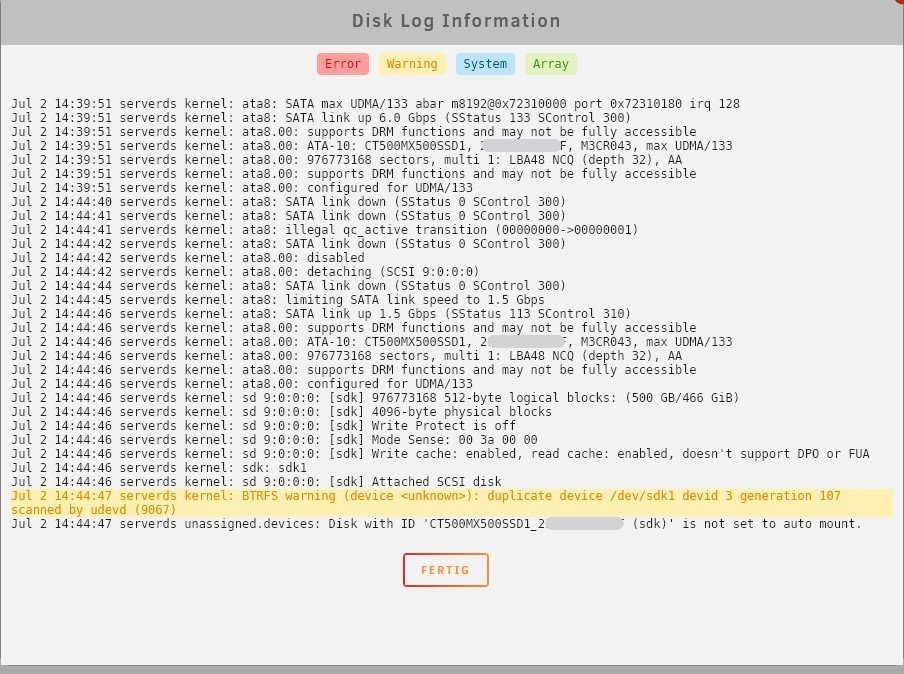

Dein Problem ist in jedem Fall, dass du SATA Link down Meldungen in den Logs hast. Sobald das passiert, ist das BTRFS RAID quasi sofort kaputt, weil alle Platten, die die Verbindung verlieren, aus dem RAID geworfen werden.
Deswegen mögen manche BTRFS RAID5 nicht. Das kann nämlich schnell den totalen Datenverlust bedeuten. Daher lieber zwei große SSDs im BTRFS RAID1 betreiben. Wobei neu kaufen macht SATA eigentlich eh keinen Sinn mehr. Dann würde ich lieber NVMe nehmen.
11 minutes ago, mgutt said:
Denke ich nicht.

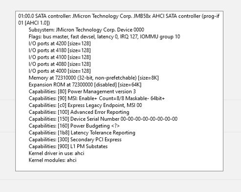

Welcher Controller? Sollte bei Tools > System Devices zu sehen sein. Bei 5 Port könnte es ein JMB585 sein. Oder irgendein Marvel?!
8 minutes ago, dyVinter said:
gemischt (SSD und Array-Platten) über einen Adapter,

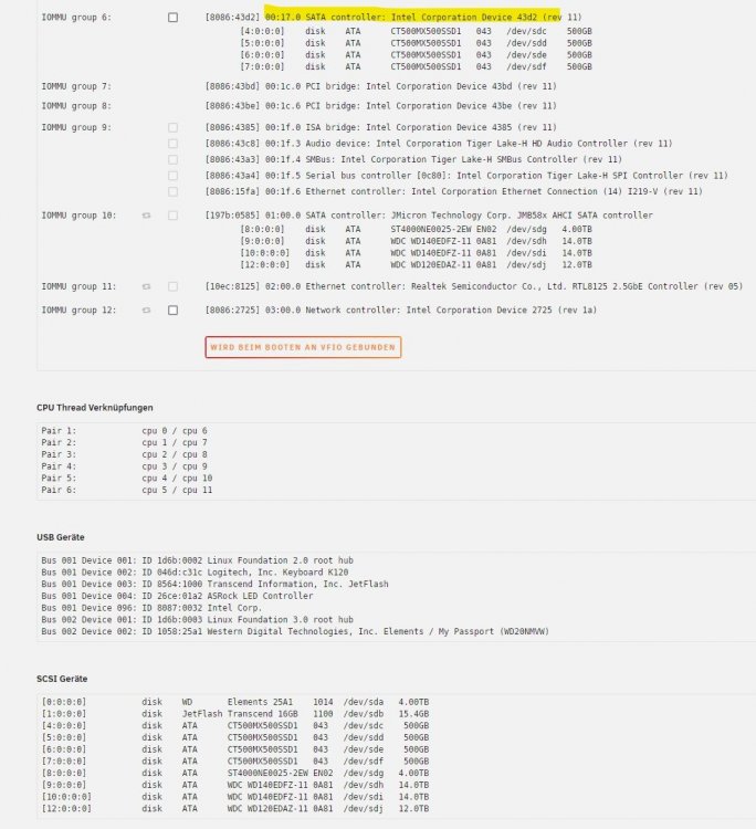

Nenn mal bitte die Bezeichnungen (sdX, sdY..) von den Datenträgern, die alle an der Karte hängen.
ja, das ist ein JMB585
das sind die Bezeichnungen, die an der Karte hängen
ausgefallen aktuell
das sind die restlichen
warum ist die Bezeichnung von einer Platte anders, ist unbekannt!?

Zum Bild des JMB Kontrollers:
Die technischen Eckwerte des JMB585 sind bekannt, bzw. sind leicht zu recherchieren. Grundlegend ist das ein gut brauchbarer Kontroller für unraid.
Deswegen auch die Frage(n) nach Powertop, weil bei mir Powertop vor kurzem alles durcheinander gebracht hat und auch Datenträger ausgestiegen sind.
alles sah mir aus, als wenn die Kontroller oder Festplatten da Probleme hatten, aber anscheinend hatte Powertop die einfach nur durcheinander gebracht, was dennoch zu ähnlichen Symptomen führte, wie bei Dir. Aber ich nutze ASM basierte Karten in meinem betroffenen System.

Zum Bild des Intel ICH (Intel Controller Hub = OnBoard Schnittstellen):
Auch keine Überraschung. In der Regel sollten die OnBoard Schnittstellen die zuverlässigsten sein.
(Ausnahme: bei dem alten Chipsatz Sandy Bridge gab es SATA 3.0 Ports die mit der Zeit ausfielen. Aber das ist ja nun doch schon eien Dekande her.)
Zu dem Bild der Disk Log Info:
Schön zu sehen ist dort
14:44:40 Uhr: SATA link down (Ich interpretiere es als Info, daß (aus unbekanntem Grund) die SATA Verbindung abgebrochen ist).
:42 Uhr Detaching = abgekoppelt
:45 Danach wird die Schnittstellengeschwindigkeit auf SATA 1 (1,5GBit/s) reduziert
:46 und Überraschung auf einmal reden SSD und Kontroller wieder miteinander
:47 Und hier (gelbe meldung) wird es komisch. Es erkennt. dass es das device doppelt zu geben scheint (einmal mutmaßlich emuliert durch Cache Raid) und einmal real die nun wieder erreichbare SSD.
Da das System damit nichts anzufangen weiß wird die SSD dann wohl den UD zugeordnet, die sich ja alle Datenträger greifen, die vorhanden sind, aber nirgens in Benutzung/Zuordnung.
Es sieht also sehr danach aus, dass irgendetwas in der Kommunikation zwischen Kontroller und SSD nicht stabil ist.
Beachtenswert ist auch, daß die Probleme fast nach genau 5 Minuten anfangen.
   14:39:51 sieht alles noch gut aus...
   14:44:40 Es geht los
Das klingt für mich irgendwie nach einem Stromspartimeout oder so.
Aber da der JMB585 kein UEFI/BIOS hat, in dem man simpel etwas einstellen kann, bleibt eben nur zu schauen ob da eben irgendeien andere Maßnahme rein funkt (und da wäre ich wieder bei Powertop oder diversen anderen Stromsparideen, die man im Forum und Youtube finden kann).
Andere Ideen:
Werden die SSDs oder der JMB585 vielleicht zu heiß?
Oder sind die Kabel miserabel/zu alt?
Das sie wieder miteinander reden, sobald die Linkgeschwindigkeit auf das Minimum (SATA 1 = 1,5GBit/s) abgesenkt wird (und somit die Leistung etwas abnimmt) könnte entweder etwas mit der Temperatur oder gar überforderten/schlechten Kabeln zu tun haben.
Auf lange Sicht bleibt Dir wohl nur Stück für Stück zu verändern, bis das System wieder stabil ist und damit den Fehler einzugrenzen.
In jedem Fall: Backups Deiner relevanten/wichtigen Daten anfertigen.
Andere Ideen:
