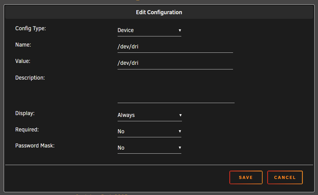

sofern vorhanden, iGPU nutzen wohl die meisten da am Einfachsten und effektivsten ... da wir jetzt nicht wissen was du für ein System hast, wenn Intel ...
in den Plex Docker Settings ein Device hinzufügen /dev/dri, fertig
Okay, das ich eine gute Info 👍

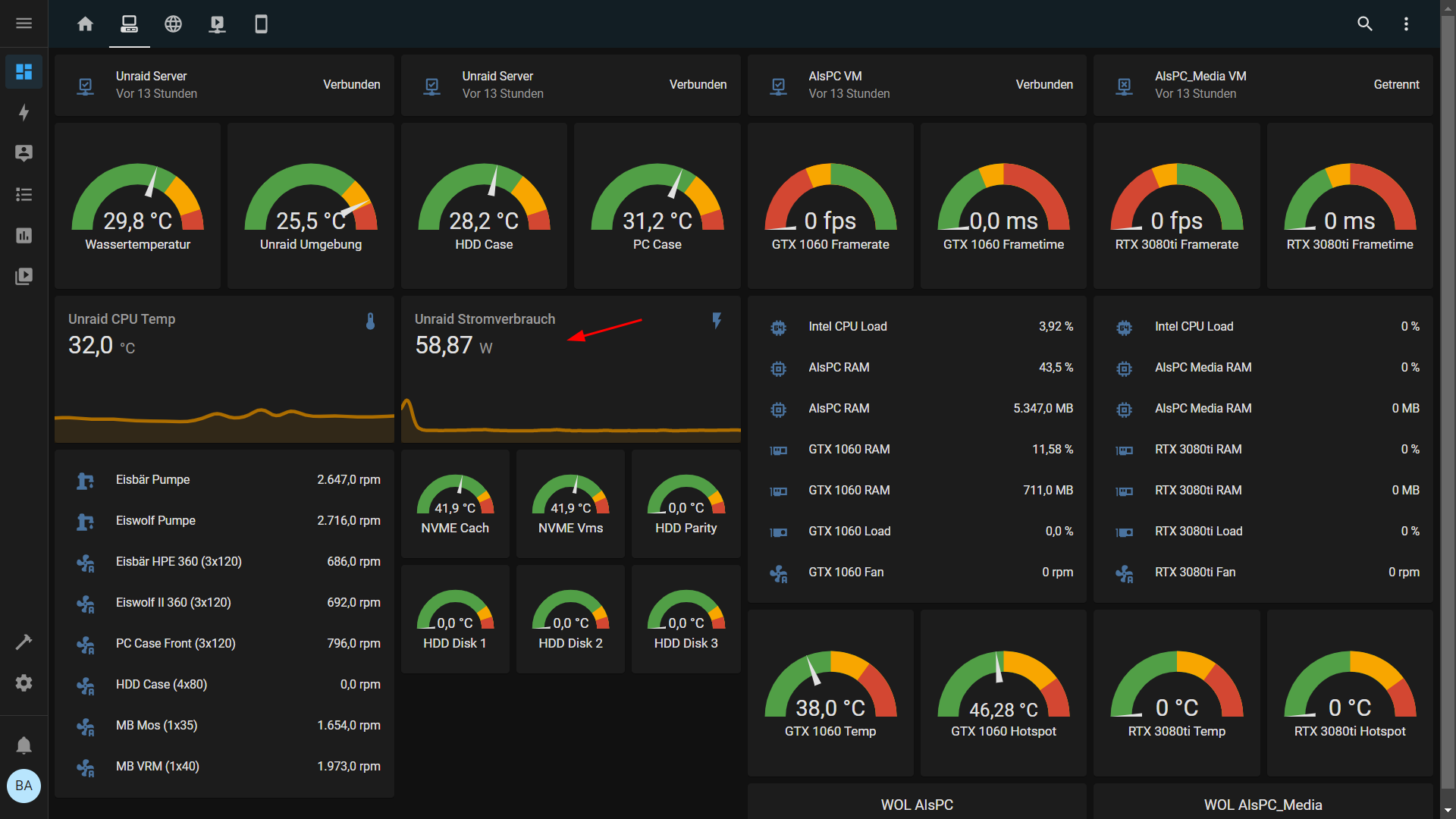

dann bau die aus, auch wenn du Sie in den persistent mode setzt braucht Sie etwas Energie ... und ziemlich sicher blockiert Sie diverse C States allgemein ... sprich, ohne PCIe Karten hast du auch Chancen ein echt sparsames System am Laufen zu haben, falls dies von Interesse ist ;)
Ich setze meine in persistent states, werde jedoch trotzdem niemals weiter runter kommen da die PCIe Slots wenn belegt einfach ...
Habe ich schon (für meine Verhältnisse) geschafft, vorher im Leerlauf (Dual Server CPU) so 440-460 Watt verbraucht, jetzt (mit drei PCs/Servern) 220-240 Watt 🙂
Ich weiß, da würde in den Einstellungen noch was gehen, ist aber nicht wirklich wichtig, selbst wenn ich dann bei 120Watt laden sollte.
ja wunderbar, ich schaue auch nur da wo es für mich Sinn macht, bin nur als erstaunt wie viele hier für jedes Watt kämpfen ;)
ich hab 2 GPU's verbaut, ne GTX1060 und ne RTX3080ti ... also ... Nein, och werde nicht auf ein sehr sparsames NAS kommen ;) dafür aber Leistung wo ich Sie brauche ... und für das verbaute Material alles ok ;)
und deine 1050ti reicht perfekt für eine VM aus, egal ob jetzt Win oder Linux ... wenn du Sie verbaut lässt und nicht nutzt, setze Sie jedoch in den persistent mode, ohne laufende VM verbraucht Sie tatsächlich wesentlich mehr wie ungenutzt ...
sprich, Nvidia Plugin installieren, Treiber installieren, nvidia-persistenced im unraid terminal ausführen (und/oder im go file hinterlegen dass es automatisch ..)
Da bin ich bei dir 🙂
Aber Interesse halber lese ich die Post mit dem Stromsparen immer mal mit, ich warte darauf das es einer schafft eine i9-1200X im Leerlauf auf 2 Watt zu drücken, ist echt spannend ;-)
