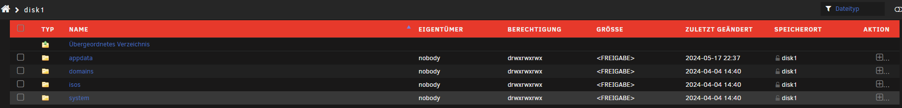

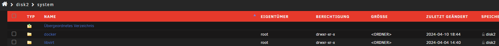

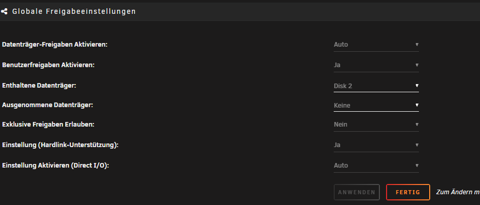

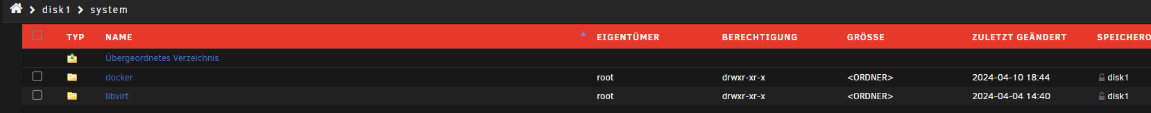

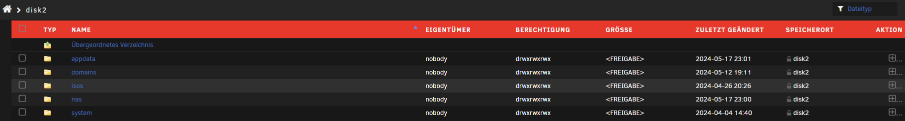

May 18, 20242 yr Hi Leute. Ich habe leider auch ein kleines Problem mit dem Versuch, mein Array zu verkleinern. Der letzte Versuch ging schief, allerdings hatte ich soweit Glück, das nach erneutem einbinden der entfernten platte sich wieder alles herstellen lies. Folgendes Szenario: Disk 1 im Array soll entfernt werden. Zuerst habe ich diese 5 Freigaben so umgestellt, wie in der Shrink-Array Anleitung erklart. Dann habe ich in der Globalen Freigabeeinstellung nur Disk 2 ausgewählt, die im Array bleiben soll. Danach habe ich mich exakt an die Anleitung gehalten: Quote Platte aus Array entfernen Änderungsstand: 2020-07-02 Als erstes sollte man noch vorhandene Daten der zu entfernenden Platte auf eine andere Platte des Arrays kopieren, sofern diese noch benötigt werden. Des Weiteren sollten direkte Shares, die nur auf die zu entfernende Platte liegen, vorher geändert werden. Nun noch schnell einen Screenshot von MAIN, falls am Ende die Laufwerkzuordnung nicht mehr passen sollte, kann man schnell nachschauen, welche Platte die Parity ist und welche Platten auf welchen Devices zugewiesen wurden. Bei 3 identischen Platten kann man da sehr schnell durcheinander kommen, da die Bezeichnungen sich mitunder nur durch einige Zeichen unterscheiden. Dann: „Main“ Array „Stop“ Wenn gestoppt, die nötige Platte aus dem Array entfernen (Main – zu entfernende Disk wählen, auf „unassigned“ setzen) „Tools“ „New Config“Preserve current assignments: All …close Häkchen rein bei „Yes I want to do this„ APPLY „MAIN“ – Überprüfung aller Zuordnungen der Platten, inklusive die Paritätslaufwerke (einfach schauen, ob die Zuweisungen noch passen und gegebenenfalls korrigieren) (! Ich empfehle vorher einen Screenshot zu machen. Das erleichtert so einiges) NICHT das Kontrollkästchen für „Parität ist bereits gültig“ setzen!!! Die Parität ist jetzt nicht gültig und wird erst gültig sein, wenn der Paritätsaufbau abgeschlossen ist! Array starten (Paritätsaufbau beginnt (dauert ewig). Das System ist aber ab jetzt schon wieder verwendbar Danach waren die meisten Docker weg, bei Apps konnten nur noch Plugins geladen werden, auf den Docker Download Bereich hatte ich keinen Zugriff mehr. Quote Als erstes sollte man noch vorhandene Daten der zu entfernenden Platte auf eine andere Platte des Arrays kopieren Das tat ich als einziges nicht, da ich nicht wusste, wohin genau ich die daten Kopieren soll. Momentan sieht Disk 1 noch so aus: wobei nur noch im Ordner "System" daten vorhanden sind. Die anderen sind leer. Jedoch habe ich auf Disk 2 denselben Ordner, siehe hier: Auch die Inhalte beider System-Ordner sind identisch, auch wann sie zuletzt geändert wurden: Disk 1: Disk 2: Deswegen bräuchte ich Hilfe, was mach ich mit diesen Daten/Ordner von Disk 1, damit ich diese vom Array entfernen kann.
May 18, 20242 yr 25 minutes ago, dernick79 said: Deswegen bräuchte ich Hilfe, was mach ich mit diesen Daten/Ordner von Disk 1, damit ich diese vom Array entfernen kann. vorher auf eine andere disk wegschreiben ... wie weiter oben mehrfach erwähnt ... weißt du nicht wie das geht ? Beispiel, integrierter File Manager ... von disk1 zu disk2, 3, 4 ... wohin auch immer, nur bitte nicht aus Share zu Disk oder von Disk zu Share wählen ... danach kannst du dein Array wieder neu aufsetzen mit den verbleibenden disks und alles ist gut und bevor du wild und willenlos Share Einstellungen machst, merke die diese auch ... wenn du jetzt auf diskX verschiebst, sollte das auch mit den gemachten Änderungen übereinstimmen, Hintergrund, nur das umstellen in den Share settings ... bewirkt nichts, das gilt nur für neue Daten die kommen ... nicht für vorhandene ...
May 18, 20242 yr nein, das wusste ich tatsächlich nicht. Aber nun habe ich verstanden, dass und wie ich die Daten von disk1 zu disk2 verschieben muss, in meinem Fall über unbalanced. Vielen Dank für die Hilfe!!👍
