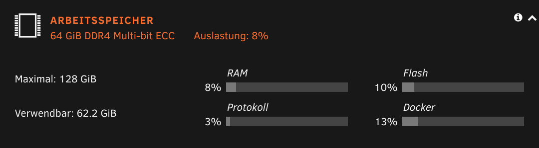

Hallo,
merkwürdigerweise habe ich ne Out of Memory Meldung bekommen.
Dabei ist das System kaum ausgelastet.
Wem kann ich die Diagnostik schicken?
Vielen Dank!
Viele Grüße
Revan335
einfach hier posten wenn sich das jemand ansehen soll ...
vielleicht mal vorab einen screen hiervon machen

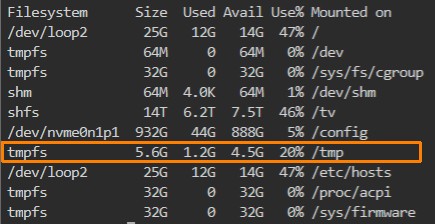

Also bei mir funktioniert das RAM Transcoding weiterhin:
Dann lad dir mal einen Film runter. Das Problem ist, dass Plex den Download neuerdings ins Transcoding Verzeichnis packt. Dadurch reichten bei mir 1 bis 2 Downloads und der RAM war voll und der Download brach ab. 😑
Ja gut, das liegt dann aber am Download-Feasture selbst und nicht am eigentlichen RAM Transcoding. In Zukunft wird man das hoffentlich trennen können, sodass das Transcoding Verzeichnis wieder nur für Streams genutzt wird.
Das war vorher getrennt. Daher befürchte ich, dass sie es so lassen. Und Download ist auch Transcoding. Wird ja denke ich keiner hingehen und für den Urlaub x Staffeln von einer Serie in Original 4K Qualität auf das Smartphone laden. Das macht man ja in der Regel mit 720p oder so
Das ist schon ein Grund, Plex und Unraid nicht mehr für Downloads zu verwenden. Sämtliche Versuche, mit /transcode -> /tmp einen Download auf das iPad durchzuführen, scheiterten hier kläglich. Der Server erzeugt riesige Dateien im /tmp (von einem 2.5 GB H265 codierten Film bis zu 12 GB "output.mkv") und bricht dann ab - die Dateien werden durch den Plex-Server danach gelöscht. Gemerkt habe ich den Mist nur, weil

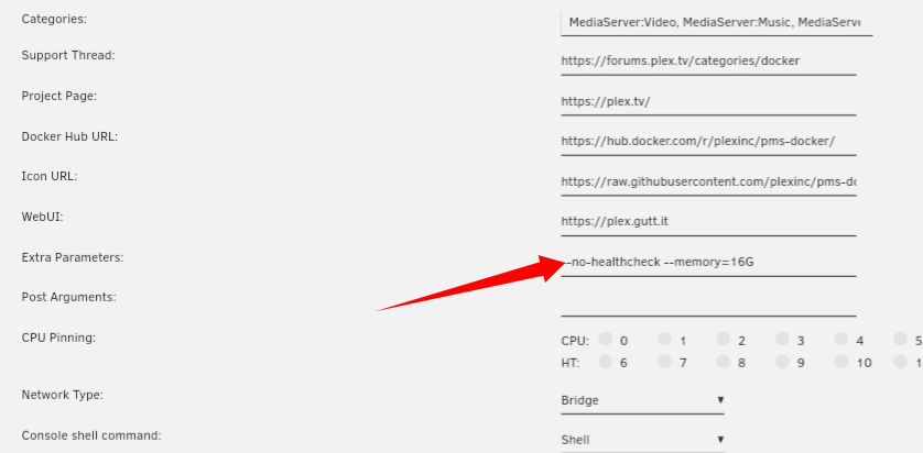

Ich habe bei allen meinen Container-Templates ein memorylimit hinterlegt, damit ein Container niemals den kompletten RAM von unRAID nutzen kann. Container bearbeiten, advanced View und dann das Limit erhöhen. Standard ist 1G. Wobei es mich wundert, dass rsync mehr braucht.
Vielen Dank!
Kann ich vielleicht wo nach schauen um dieses mysterium zu lüften?
Hab es jetzt mal auf 3 GB gesetzt, was bei 64 GB kein Problem ist.

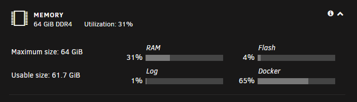

2129235755_Bildschirmfotovom2022-10-2212-33-22.png.0812ce31ec80c652d2b489ebc23d9a7b.png
Sieht für mich so aus, als ob der viel brauch.

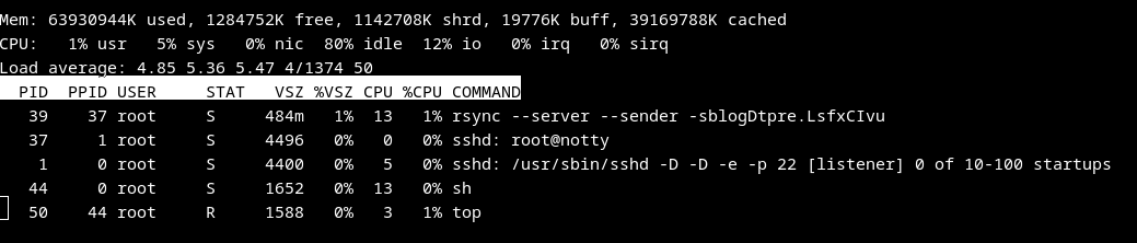

Top im Webterminal ist aber nicht so aussagekräftig wie bspw. htop, was nicht installiert ist.
Mem: 60561092K used, 4654604K free, 1026588K shrd, 284K buff, 35911756K cached
CPU:   2% usr   4% sys   0% nic  93% idle   0% io   0% irq   0% sirq
Load average: 1.30 1.71 1.83 2/1119 38
  PID  PPID USER     STAT   VSZ %VSZ CPU %CPU COMMAND
   31    29 root     S    1037m   2%  14   0% rsync --server --sender -sblogDtpre.LsfxCIvu
   29     1 root     S     4476   0%  13   0% sshd: root@notty
    1     0 root     S     4392   0%   5   0% sshd: /usr/sbin/sshd -D -D -e -p 22 [listener] 0 of 10-100 startups
   32     0 root     S     1652   0%  15   0% sh
   38    32 root     R     1588   0%   0   0% top

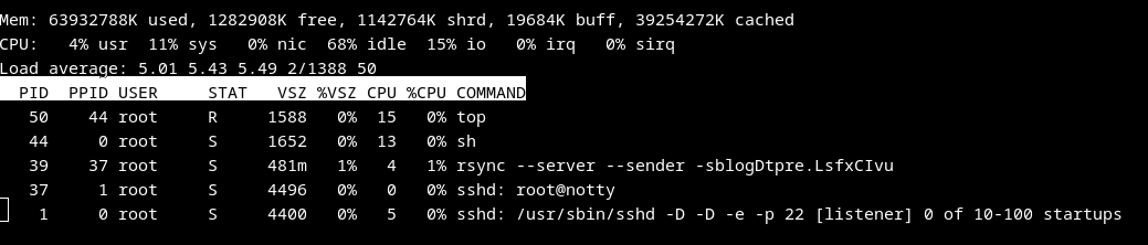

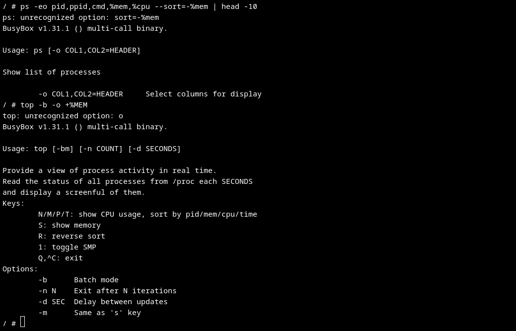

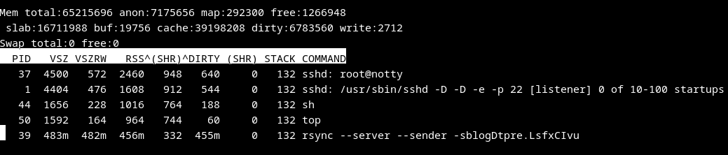

20 hours ago, mgutt said:
Hab mal was davon probiert.
Sieht bis auf Swap nicht danach aus.

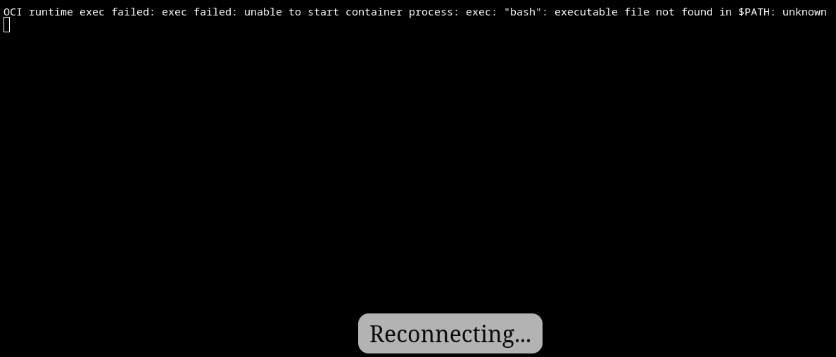

Ich könnte es noch auf Bash statt Shell im Template stellen und dann nochmal prüfen.
Edit: OK, Bash hat der Docker Container scheinbar nicht.
