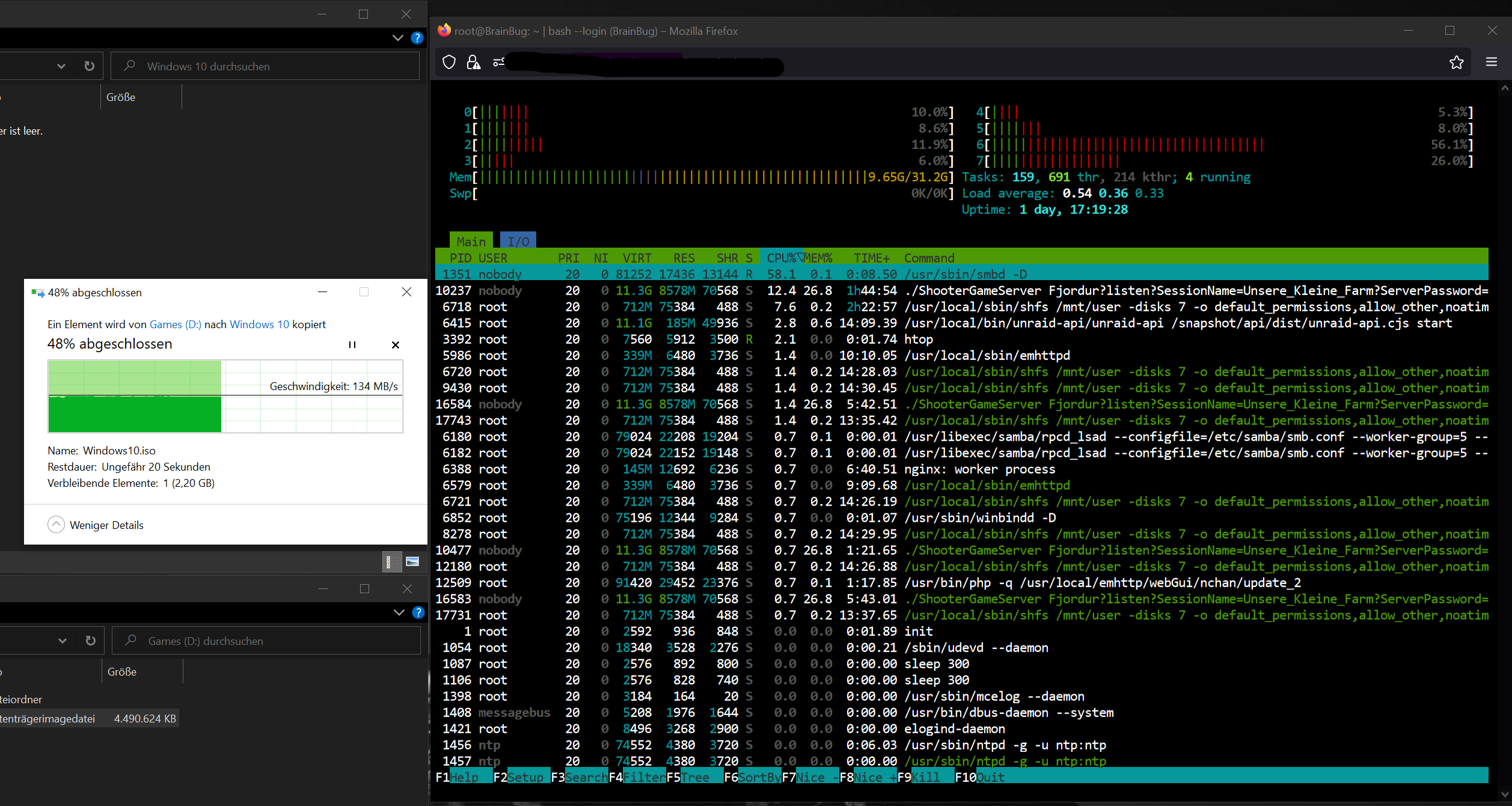

Um was geht es genau? Also folgendes, wenn ich zum Beispiel eine ISO 4gb groß von Windoof zu einem anderen Windoof PC übers LAN kopiere bekomme ich 280MB/s beide Richtungen. Kopiere ich von unraid die selbe Datei auf meinen PC sind es 280mb/S ABER mach ich das vom PC zu unraid sind es nur 125mb/s. Der Unraid Ordner liegt im Cache. Der besteht aus 3 ssds im "raid 0", auch wenn ich auf den nvme Cache schreibe bekomme ich nur die 125mb/s.
Jetzt die beste Frage 😅 woran liegt das?

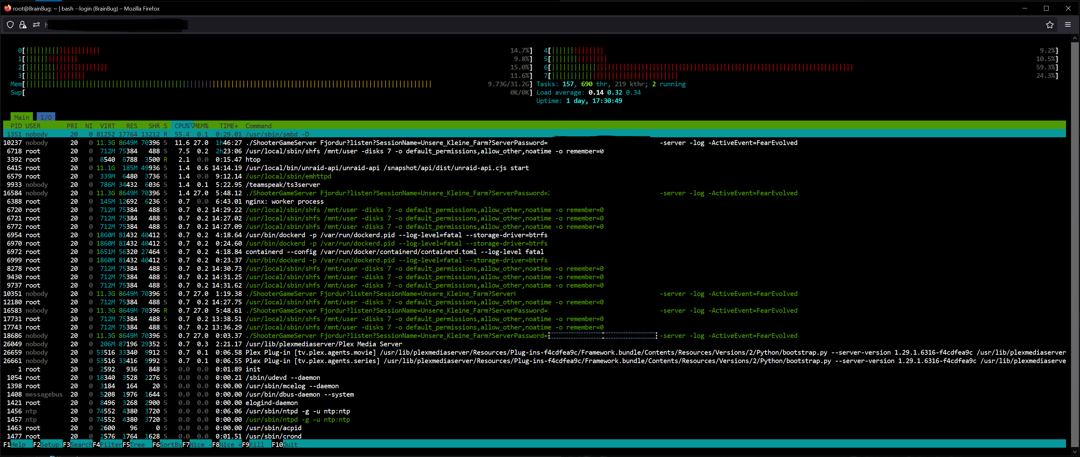

Führe während dem Transfer bitte mal htop im Terminal aus und mach einen Screenshot.
Hallo mgutt,
anbei hab ich Dir zwei Screenshots gemacht, sie sind so benannt, wie der Kopiervorgang lief.
1. Shot WinPC nvme nach Unraid nvme
2. Shot Unraid nvme nach WinPC nvme
Besten Dank

Ich meinte während es ruckelt.
mhh hab ich mich wohl falsch ausgedrückt, also ruckeln tut da gar nix, es gibt auch keinen einbruch oder so, nur von der Datenrate her unterschiede. Der UP und Download zwischen den WinPC´s geht mit 280 MB/s , von Unraid auf einen WinPC gibt ebenfalls 280mb/s nur eben von WinPC auf Unraid sind es "nur" die 130mb/s
und das kann ich mir nicht erklären. Ich hab fast das gefühl, dass der upload von WinPC auf Unraid evtl auf ne HDD geht und dann erst auf die nvme? Aber dann wäre ja der Cache sinnfrei. Ich hab 2x4TB als Array , 2x 2TB SSD Cache , 1x 500GB nvme als Cache.

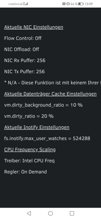

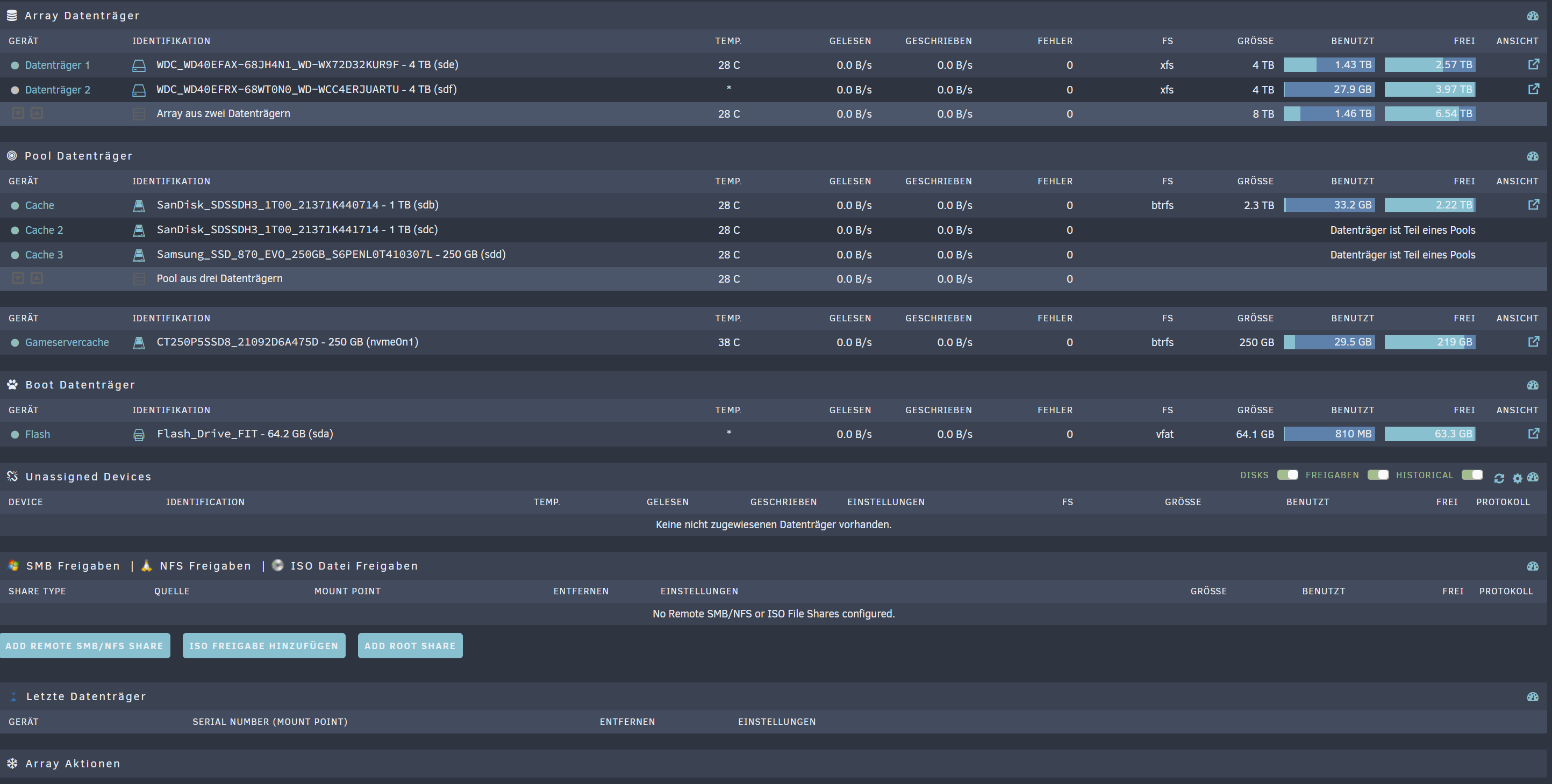

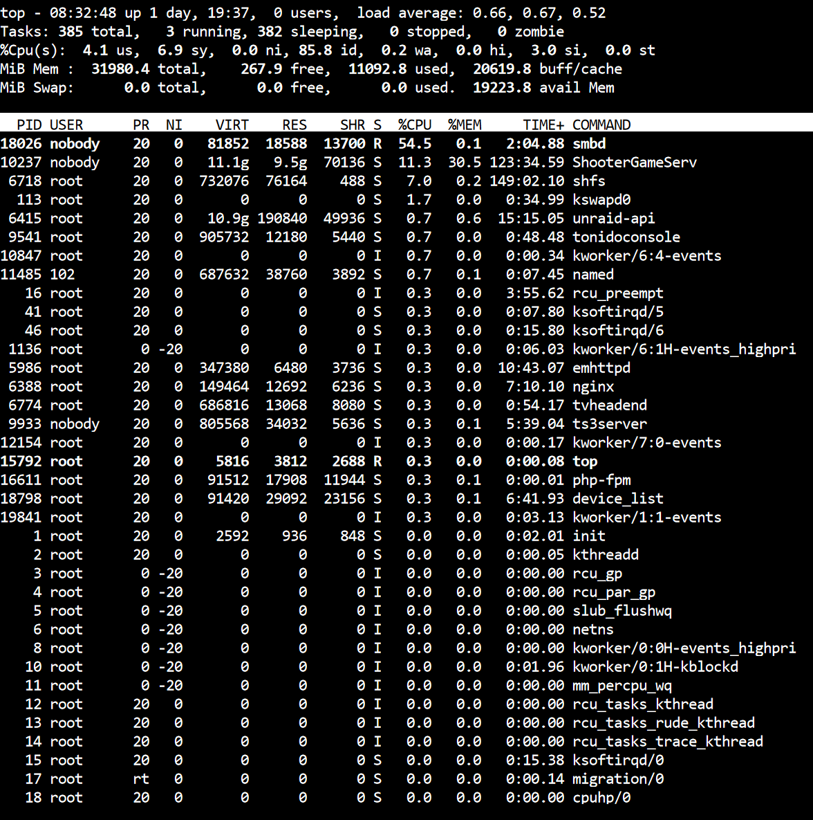

Rein von der CPU Last her sieht man kein Problem. Was ist wenn du beim Upload top ausführst siehst du da IO Wait?

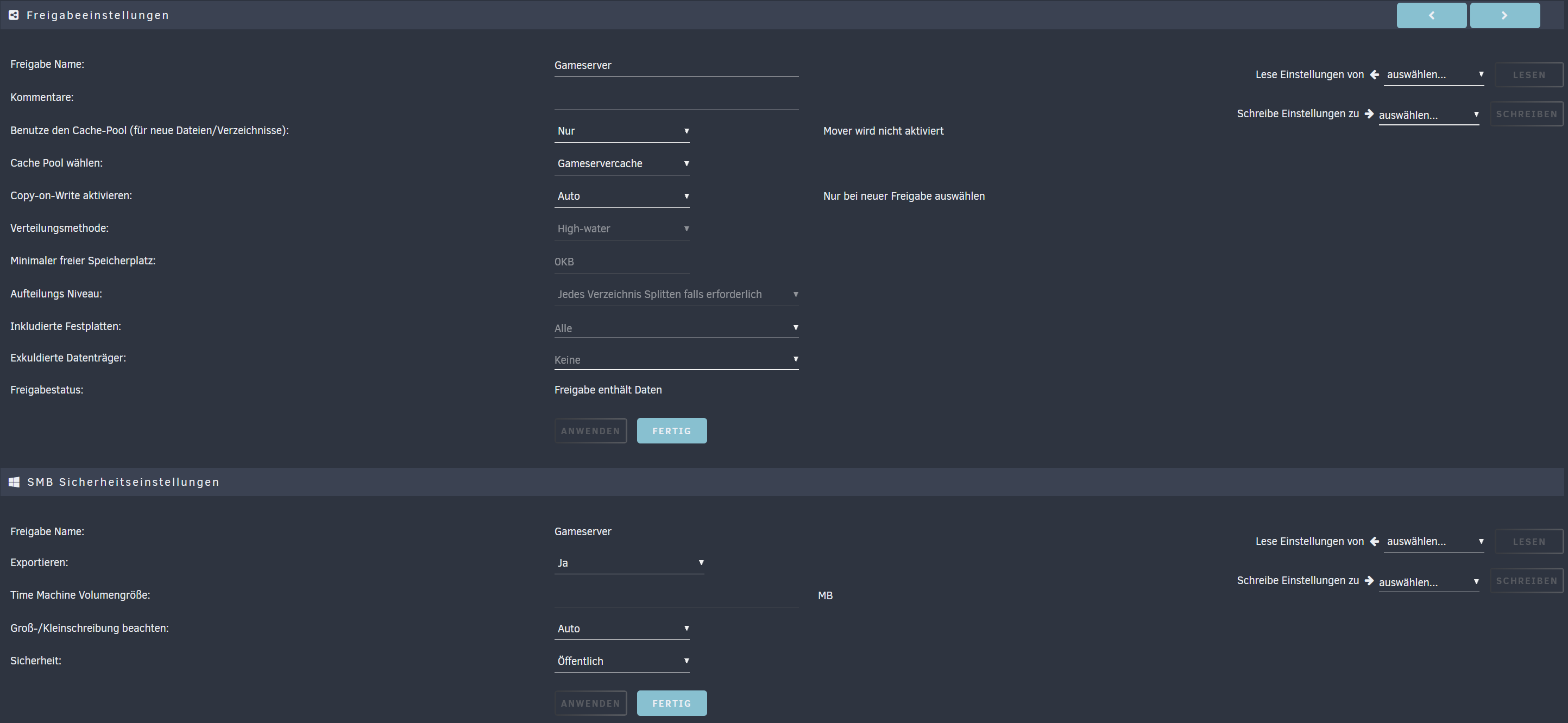

Ich hab bestimmt ein enormen Denkfehler was Freigaben bei Unraid betrifft.

Du siehst "0.2 wa" in der 3. Zeile deines Screenshots. Der Wert schwankt von / bis beim Upload?
Wie viel RAM hat der Server? Was für ein Modell ist die SSD?
Nun es schwankt von 0.2 bis max 6.3
32GB ddr3 RAM
Die ssds sind zwei von SanDisk Plus SDSSDH3_1T00  1TB und eine Samsung Evo870 250GB

Starte im Safe Mode neu (auf den Flash Stick klicken). Dann startet unRAID ohne Plugins. Oder halt das Plugin löschen und neu starten. Dann weißt du es verbindlich ob es daran liegt.
Sorry das ich jetzt erst antworte.
Also hab es rausgefunden und es ist mir echt peinlich. Es lag an den Treibern bei Windows. Hab die Treiber des Herstellers installiert und ja jetzt funktioniert alles.
