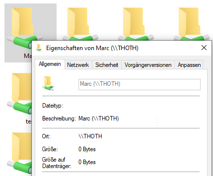

Du meinst aber nicht diese 0 Bytes oder?
Weil Windows zeigt die Größe eines Shares nur an, wenn man ihn als Netzlaufwerk einbindet.
Wow, nun bin ich zumindest betreffend Windows 11 weiter gekommen, dies nachdem der Ordner als Netzlaufwerk eingebunden wurde.
Zuvor kam noch die Meldung "keine Schreibberechtigung", obschon der User Lese- und Schreibrechte auf dem Ordner hatte - erst nachdem unter "Other" lesen/schreiben gewählt wurde klappte es. Was bedeutet "Other" betreffend Sicherheit?
