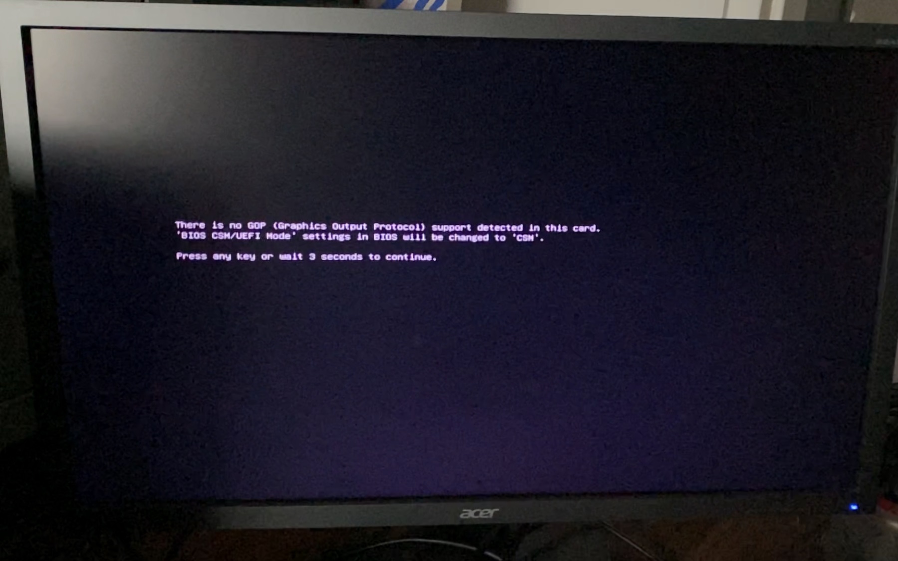

- ohne eingebaute GPU bootet Unraid nicht
- mit eingebauter GPU ist nur CSM und kein UEFI möglich da die GTX-260 kein UEFI kompatibles BIOS hat (siehe Fehlermeldung ganz unten)
- mit eingebauter GPU bootet Unraid, benötigt aber im idle 92W statt 40W (ich konnte einmalig ohne GPU starten, danach hab ich es nicht mehr geschafft)

Anbei noch die Meldung die das Mainboard beim booten mit alter GTX-260 ausspuckt:

Ich hatte bewusst den 11400F ohne iGPU genommen da ich nach der Erstinstallation keinen Bildschirm drann hängen lassen wollte.
Fehler. Viele Consumer Boards erlauben keinen Boot ohne GPU. Außerdem schlicht unnötig, weil die CPU dadurch nicht sparsamer ist und du hast niemals die Möglichkeit die iGPU in Containern zu nutzen, um zb Videos schneller verarbeiten zu können.
Obiges GOP Problem habe ich dann aber hoffentlich nicht mehr? Den "Tipp" mit der -F CPU habe ich aus dem EleFacts Guide und war dazu noch verlockend da die CPU ohne iGPU 50€ günstiger war.
Dann werde ich gleich mal den normalen 11400 bestellen und hab hoffentlich meine Ruhe. Danke für den Input :)
11 minutes ago, Durchfuhrer said:
EleFacts Guide
Tja, die haben dann offensichtlich genau das nicht getestet, aber es ist wie gesagt nicht ungewöhnlich, dass Consumer Boards ohne GPU nicht hochfahren. Es gibt sogar Boards, die ohne Monitor auf Error gehen. Zb das Asus ROG Strix B550-I meines Sohnes. Richtig ätzend, weil ich per smarter Steckdose die Monitore vom Strom trennen wollte und nur weil die Monitore wenige Sekunden nach dem Einschalten des PCs Strom bekommen, führt das sogar zum Crash des Boards. Muss man erstmal das BIOS resetten. Keine Ahnung was sich die Hersteller bei sowas gedacht haben.

und wenn du wirklich keinen Monitor dran hängen möchtest, hol dir gleich einen HDMI oder DP Dummy das ein Monitor "emuliert" wird, sonst bleibt der Rechner auch gerne beim Reboot hängen ...
